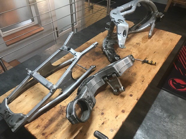

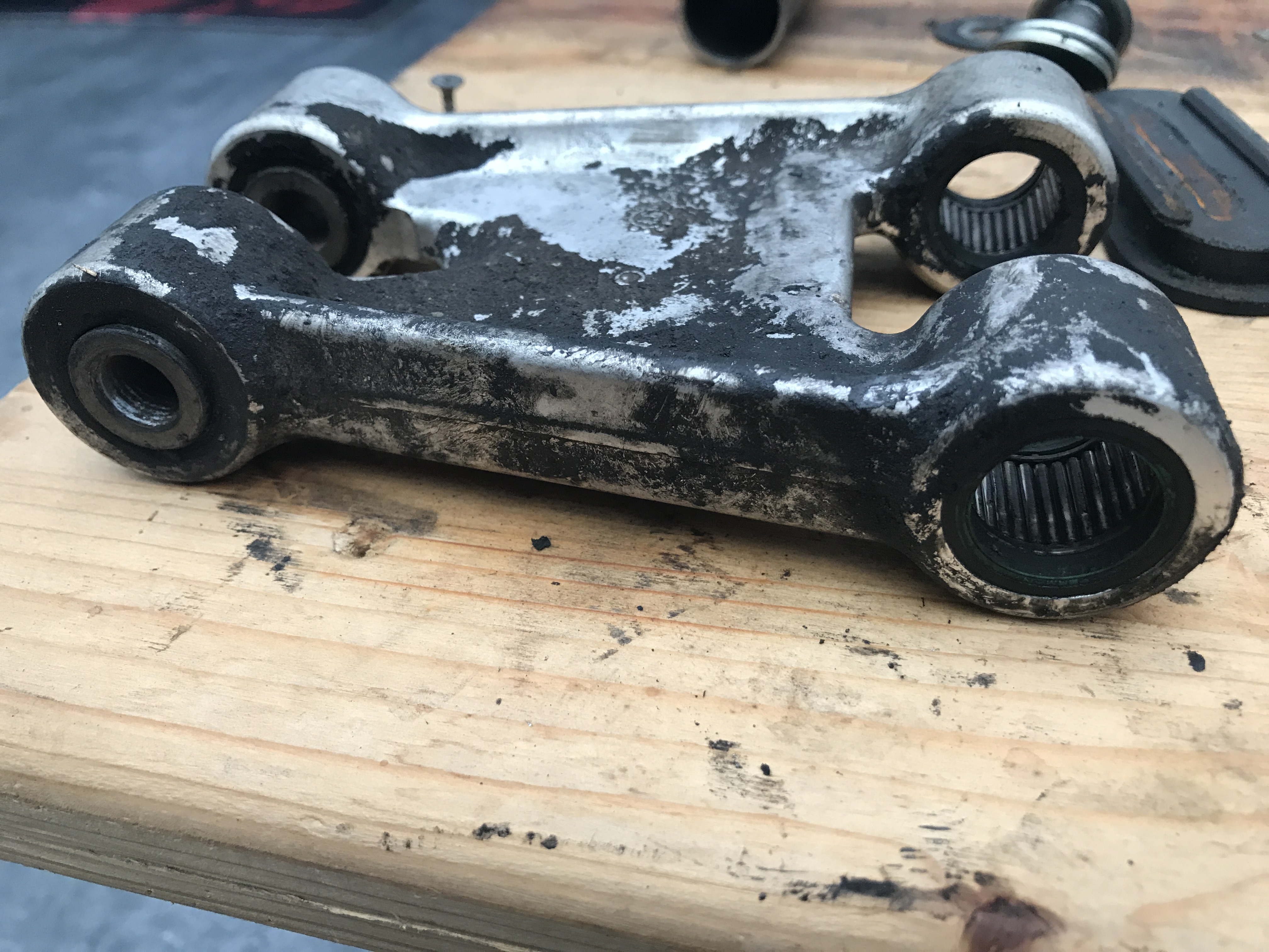

ich möchte gerne meine alte T509 auffrischen und den Rahmen die Schwing und den Heckrahmen pulvern lassen.

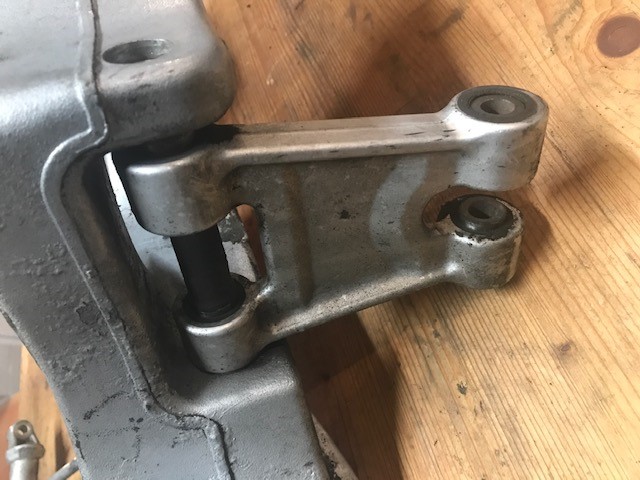

Nun möchte ich die Lager entfernen und tue mich insbesondere etwas schwer mit dem Ausbau der Federbein-Umlenkung. Könnt Ihr mir hierbei helfen, wie bekomme ich diese demontiert (siehe Bild Schwinge)?
Ich freue mich auf eure Rückmeldungen.
Vielen herzlichen Dank im Voraus!
Axel

Der Bolzen gammelt gerne "etwas" fest. Gewinde im Bolzen ist 14x1,5 oder 2 wenn ich mich recht entsinne.
Passende lange Schraube und dicke Karrosseriescheiben haben das bei mir gelöst. Karrosseriescheiben auf die Schwinge, Schraube in den Bolzen und dann dran ziehen. Am besten auch noch etwas unter die Scheiben legen um die Schweißnaht auszugleichen.
Mit der Schraube ziehst du den Bolzen entweder heraus oder er dreht sich mit. In beiden Fällen hast du gewonnen.
Passungen vor dem Einsetzen wieder polieren und mit Keramikpaste einsetzen, dann geht das nächste raus deutlich besser.
Link to post
Share on other sites
14x1,5 und die Exzenterklemmschraube eignet sich gut als Zuganker. Schon 2x damit gezogen. :top:

Schlagabzieher sogenannten Wixer bauen.
gehste am Schrottplatz und holst Dir eine Radschraube von Seat ibiza oder andere  von Audi M14x1,5
Die Passen.  Achtung nicht BMW die haben M14x1,25
Die ganz alten Autos hatten alle M12.

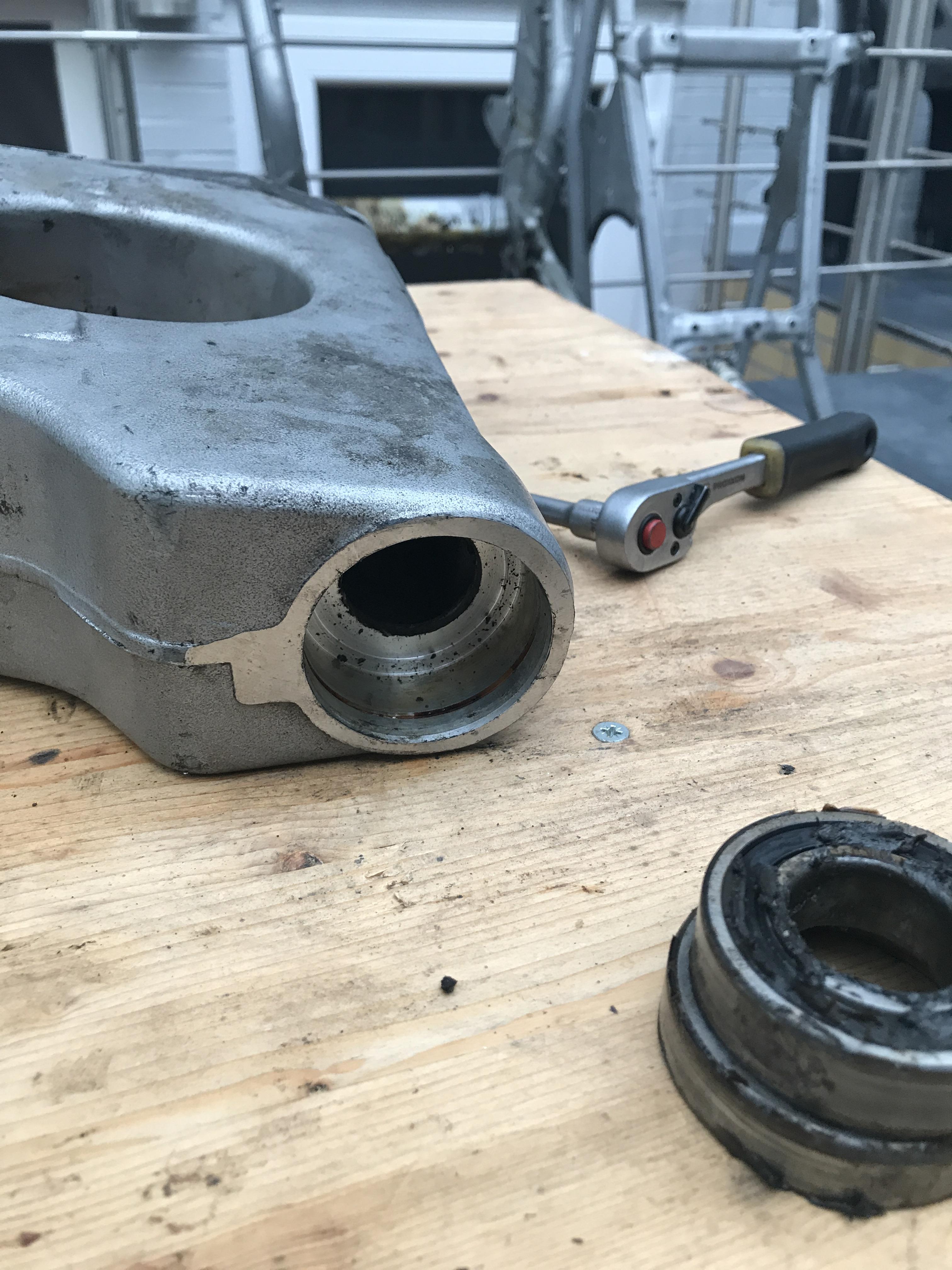

Hallo zusammen,
vielen Dank für die tollen Tipps. Hat gut funktioniert, echt tolles und hilfreiches Forum!
 Jetzt noch die Lager und Nadellager. :-)
Danke für die schönen Hinweise, da werde ich mich noch einmal durchkämpfen, auch die Threads hinsichtlich neuer Lager habe ich schon erspäht. Gibt es da noch weitere Maßnahmen, die ich berücksichtigen muss?
