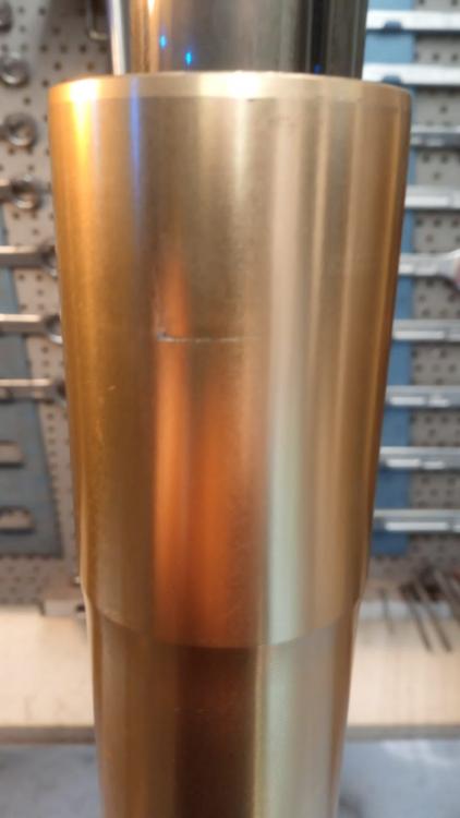

Peter2236 0 Posted December 7, 2020 Report Share Posted December 7, 2020 Hallo zusammen. Hab ne Speedy gekauft und da war ein Rutscher drauf. Jetzt wolltebich die Gabelsimmering machen und hab Schäden am Holm entdeckt. Was meint ihr dazu? schaut euch einfach mal die Fotos an Quote Link to post Share on other sites

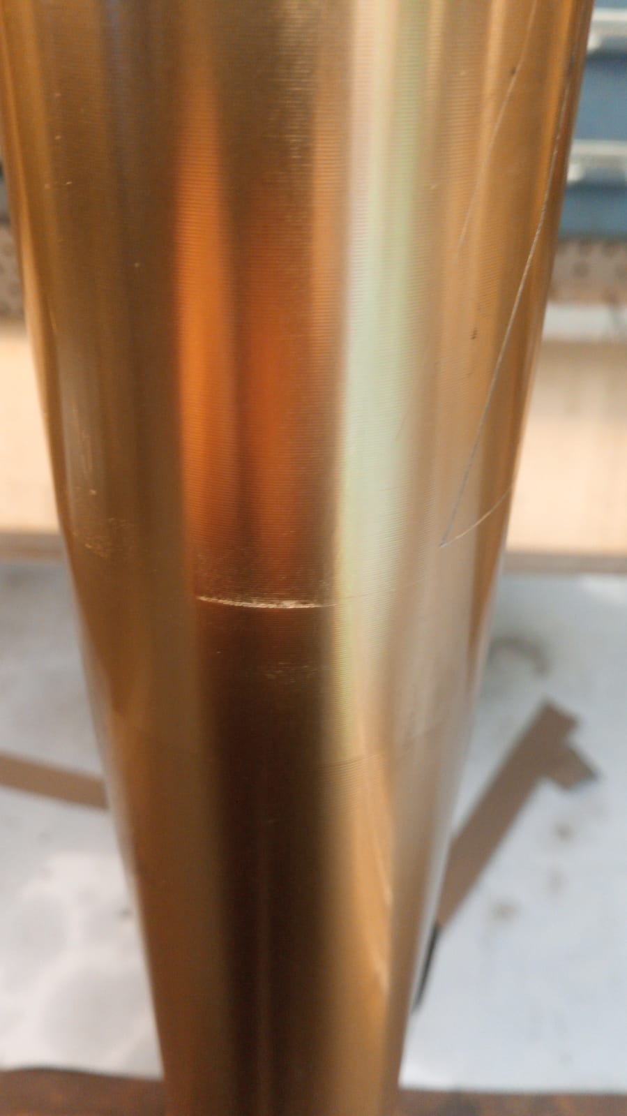

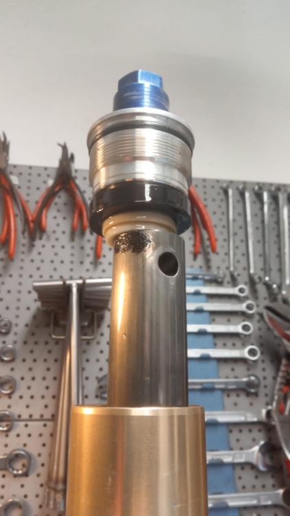

Triplemania 0 Posted December 7, 2020 Report Share Posted December 7, 2020 Ist Bild 3 eine Vergrößerung von Bild 1? Dann wäre die Macke im Rohr im Bereich der Gabelbrückenklemmung. Für die Dichtigkeit der Gabel wäre das dann egal. Auf Bild 2 kann ich keinen Schaden entdecken. Quote Link to post Share on other sites
Peter2236 0 Posted December 7, 2020 Author Report Share Posted December 7, 2020 Bild 1 ist oben die Klemmung und Bild 3 unten die Klemmung Quote Link to post Share on other sites
j.-tommy 2 Posted December 7, 2020 Report Share Posted December 7, 2020 (edited) für mich sieht das nach klemmmarken aus...nicht schön, aber unproblematisch... einfach beim einbau nach innen drehen und di gabelbrücken sauber entgraten... natürlich vorrausgesetzt, die holme sind nicht krum...aber das lässt sich ja prüfen... Edited December 7, 2020 by j.-tommy Quote Link to post Share on other sites
Peter2236 0 Posted December 7, 2020 Author Report Share Posted December 7, 2020 Wie prüft man sowas? Quote Link to post Share on other sites
j.-tommy 2 Posted December 8, 2020 Report Share Posted December 8, 2020 am einfachsten geht das z.b. mit einer messuhr an einem schwanenhalshalter oder magnethalter und einem wuchtbock... halter am wuchtbock befestigen...rohr auf den wuchtbock legen...messuhr in der rohrmitte ansetzen...rohr langsam drehen und den rundlauf prüfen... Quote Link to post Share on other sites
Peter2236 0 Posted December 13, 2020 Author Report Share Posted December 13, 2020 Vielen dank dir. Hab die Gabel wieder zurück bekommen und eingebaut. Die Tage wenn es mal trocken ist wird getestet Quote Link to post Share on other sites
