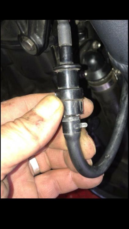

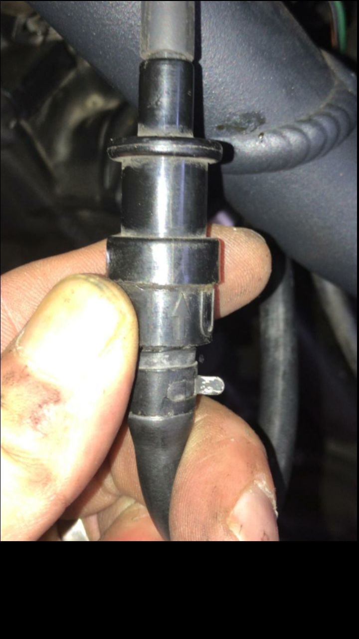

im Rahmen der kl. Inspektion mit den großen, negativen Auswirkungen bin ich auf ein weiteres, mir unbekanntes (Funktion und Anschluss?) Ventil gestossen. Leider finde ich das Benutzerhandbuch für die 1050er Modelle nicht mehr und auch die Werkstatt-CD ist nicht greifbar. Das abgebildete Ventil liegt zw. Motor und Schwinge in Richtung offene Leitung zu ??? (zw. Getriebe und Motor). Ventil hat eine doch stramme Feder. Am Lufi bzw. am Tank ist kein fehlender Anschluss. Welche Funktion hat das Ventil und wo muss es angeschlossen (Kabelende ist geweitet) werden. Freue mich wirklich über jeden Hinweis / Tipp.

Das sieht nach dem Roll-Over Valve aus.
Das sorgt dafür dass bei liegendem Motorrad kein Benzin aus dem Tank auslaufen kann, sorgt aber sehr oft für Probleme und liegt deswegen bei den Meisten im Keller.
Danke für euer Feedback. Dann werden wir den Übeltäter mal entfernen.

Wenn Du keine Probleme mit, z.B., Unterdruck im Tank hast (das hatte ich) *), laß es drin.
*) Ich habe teilweise den Tankdeckel nicht öffnen können, so ein Unterdruck war im Tank. Ein Blechtank hätte sich eingebeult; da kann man mal sehen, welche Kraft die Benzinpumpe hat. :shocked:

Verstanden. Nein, hatte ich bisher nicht. Werde mich nächste Woche mal mit Synchronisieren beschäftigen und ggfs. wieder berichten.
