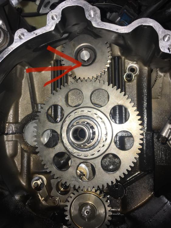

Triple_9 0 Posted January 21 Report Share Posted January 21 (edited) Mahlzeit Heute habe ich mich meiner t595 zugewendet. Nach Kupplungskorb Instandsetzung, musste ich nochmal alles aufmachen, da die Kupplung nicht getrennt hat. Also alles wieder raus und Problemsuche. Nach check ob alles in der richtigen Richtung und korrekt eingesetzt war, ist mir aufgefallen das das komplette Paket 2mm zu weit nach außen sitzt... hmm. DAs Rad hinterm Korb sitzt nicht sauber auf dem Antriebsrad der Lichtmaschine (nehm mal an das es das ist ). Das Ding besteht ja aus zwei Zahnradscheiben?? Okay zurecht geschoben weil nicht gefluchtet. Das Ding is allerdings locker Schraube dreht sich aber lässt sich auch nicht anziehen. Bin ratlos, muss das so oder ist da was am Ar...? danke! Edited January 21 by Triple_9 Quote Link to post Share on other sites
Zioux 2 Posted January 22 Report Share Posted January 22 Moin, wenn ich mich recht erinnere, geht die Schraube durch. Nimm mal die Lima raus, da sollte eine Mutter sitzen. Nicht die Schraube rausziehen, sonst fallen die die / das Zahnrad und die ein oder andere Scheibe in den Motor und Du machst alles auf. Ist zehn bis 15 Jahre her das ich da dran war. Hast ein Handbuch? Wenn nicht, kann ich da mal reinschauen und ein Bild schicken. Viel Erfolg. Gruß Zioux Quote Link to post Share on other sites

ritour 0 Posted January 22 Report Share Posted January 22 Hallo Triple_9, Ich vermute, die Schraube, deren Kopf Du von der Kupplungsseite siehst, ist an der Mutter abgerissen. Hatte ich auch schon. Kann du sehen, wenn du die Lima abbaust, wie hier schon empfohlen. Wichtig nochmal: pass auf, bei dem Austausch die Schraube nur äußerst vorsichtig rausziehen; da muss ein Dorn direkt in Druck-Kontakt nachgeschoben werden, sonst rutscht der Anlasserfreilauf runter! (dann Komplettdemontage, mit Motorgehäuse horizontal teilen usw.) Viel Erfolg! Quote Link to post Share on other sites
Triple_9 0 Posted January 22 Author Report Share Posted January 22 vor 25 Minuten schrieb ritour: Hallo Triple_9, Ich vermute, die Schraube, deren Kopf Du von der Kupplungsseite siehst, ist an der Mutter abgerissen. Hatte ich auch schon. Kann du sehen, wenn du die Lima abbaust, wie hier schon empfohlen. Wichtig nochmal: pass auf, bei dem Austausch die Schraube nur äußerst vorsichtig rausziehen; da muss ein Dorn direkt in Druck-Kontakt nachgeschoben werden, sonst rutscht der Anlasserfreilauf runter! (dann Komplettdemontage, mit Motorgehäuse horizontal teilen usw.) Viel Erfolg! Wird der Dorn dann Kupplungsseitig nachgeschoben oder Lichtmaschinenseitig? Ich habe gehofft das ich nicht wieder alles ausbauen muss... Rausziehen lasst sich die Schraube von der kupplungsseite nicht, das hab ich gestern vorsichtig probiert. Kann das einfach auch nur dran liegen das es locker ist (wie Zioux schon erwähnt) und nicht gleich abgerissen ? Quote Link to post Share on other sites
ritour 0 Posted January 22 Report Share Posted January 22 Ruhe, versuche es erst mal mit Denken. Die Schraube kann mit ihrem Kopf doch nur aus der Kupplungseite rausgezogen werden. Also muss doch der Dorn von der anderen (der Lima-) Seite nachgeschoben werden. Oder? Und bevor Du die Lima nicht ausbaust, kommst Du eh nicht weiter. Kopf hoch, das wird schon. Die Nummern (Teile besorgt dir der Starfighter) Schraube M8x1.25x102.5 (Lima-Antrieb) T3150129 ca. 7 € Scheibe M8 gehärtet (x2, Limaantriebswelle) T3350112 ca. 2,50 x 2 Mutter M8x1,25 (für Limaantrieb) T1220325 ca. dreiste 8€ Quote Link to post Share on other sites

Jochen ! 3 Posted January 23 Report Share Posted January 23 (edited) Moin Das alte T300 Problem wurde leider mit in die T5er übernommen. Es gibt zwei Versionen der Welle/Schraube. 1. Welle mir Schraube von beiden Seiten (im Bild der wahrscheinliche Fall) 2. hohlgebohrte Welle mit durchgehender Schraube Bei der 1. reißt gerne die Schraube kupplungsseitig ab und wird vom Zahnkranz des Kupplungskorbes am runterfallen gehindert. Bei 2. löst sich schon mal die generatorseitige Mutter. In Fall 1. besser die neue Version der Welle kaufen. In Fall 2. Schraube und Mutter ersetzen. Obacht ! Unbedingt auch die Rückdämpfer des Antriebs generatorseitig ersetzen und im Verdachtsfall beide Lager der Welle. Sonst hält das Zeug nicht lange. Gruss, Jochen ! Edited January 23 by Jochen ! Quote Link to post Share on other sites

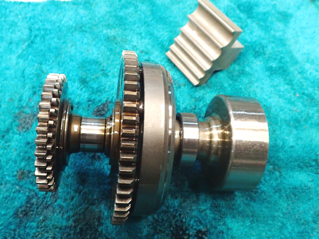

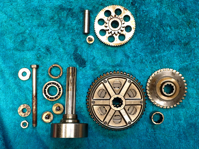

Jochen ! 3 Posted January 25 Report Share Posted January 25 Moin Triple_9 (Realname wäre tatsächlich sympathischer) Damit Du eine bessere Vorstellung von den Zusammenhängen bekommst : So schaut das ausgebaut aus. Links das Ritzel hinter dem Kupplungskopb, rechts die "Glocke" mit den Ruckdämpfern. Hier, unten im Bild, zerlegt. Ganz links die lange Schraube, welche in die durchgehend hohlgeborte Welle gesteckt wird. (nein, die abgebildete Schraube wurden nicht wieder verwendet) Wenns jetzt nicht einleuchtet, dann muss da jemand mit besseren Vermittlungsfähigkeiten ran. Gruss, Jochen ! Quote Link to post Share on other sites

Triple_9 0 Posted January 25 Author Report Share Posted January 25 vor 16 Minuten schrieb Jochen !: Moin Triple_9 (Realname wäre tatsächlich sympathischer) Damit Du eine bessere Vorstellung von den Zusammenhängen bekommst : So schaut das ausgebaut aus. Links das Ritzel hinter dem Kupplungskopb, rechts die "Glocke" mit den Ruckdämpfern. Hier, unten im Bild, zerlegt. Ganz links die lange Schraube, welche in die durchgehend hohlgeborte Welle gesteckt wird. (nein, die abgebildete Schraube wurden nicht wieder verwendet) Wenns jetzt nicht einleuchtet, dann muss da jemand mit besseren Vermittlungsfähigkeiten ran. Gruss, Jochen ! Danke Jochen für die ausführliche Dokumentation! Ich hab’s Prinzip verstanden. Gruß Arik (quasi der OEM Name ) Quote Link to post Share on other sites
