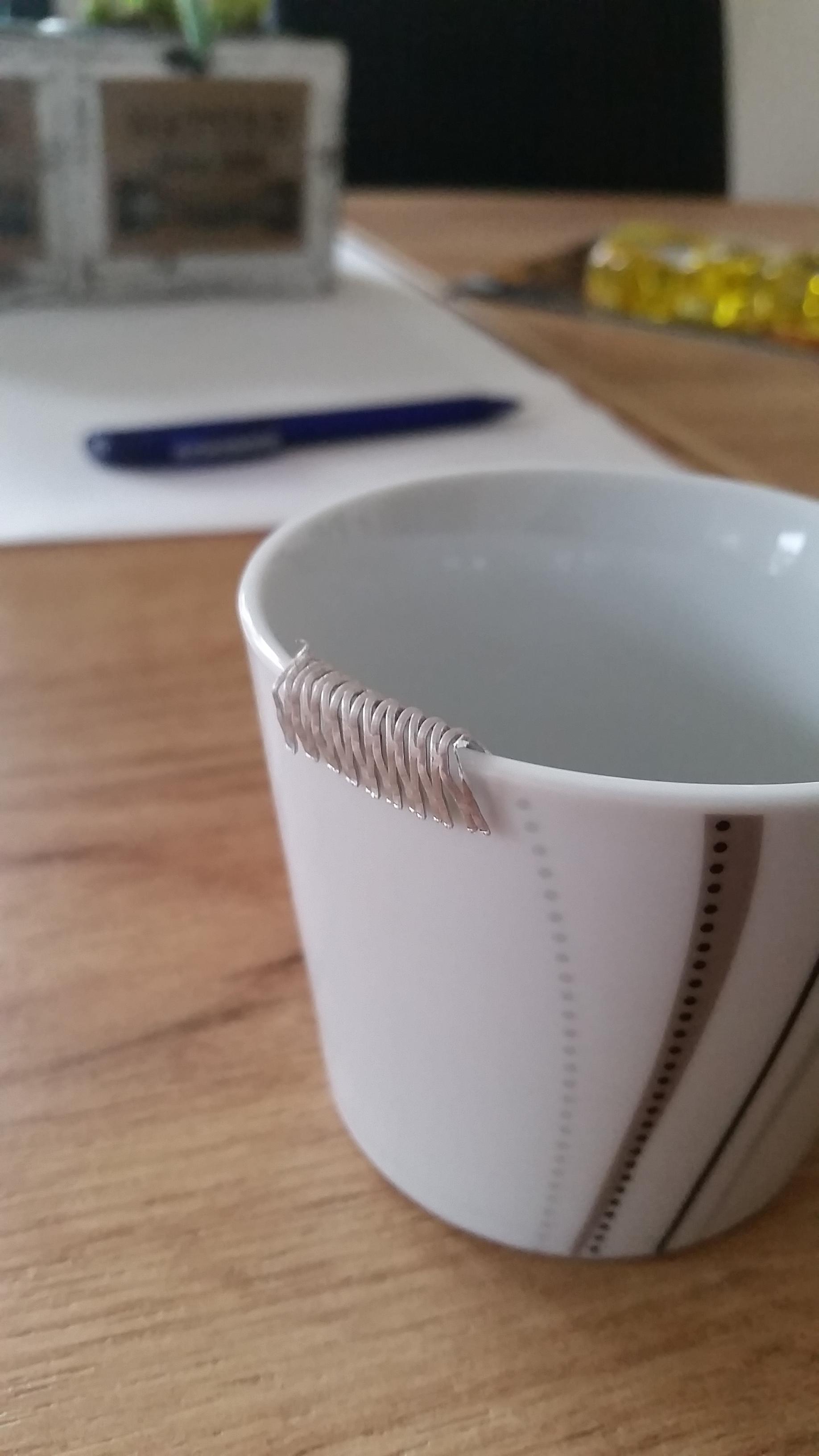

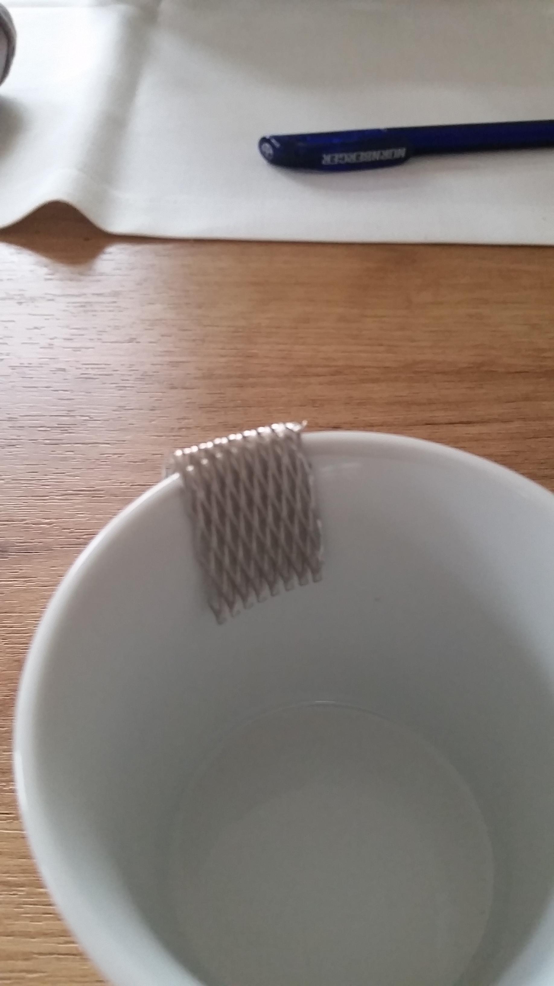

Franz509 Geschrieben 19. März 2021 report Teilen Geschrieben 19. März 2021 (bearbeitet) Hallo, ich habe zwischen Verbindungsrohr und Auspuff ein kleines Metallgitter geklemmt. Mit einem Kunststoffblock und einem Hammer dann vorsichtig das Rohr reingehämmert; dabei den Auspuff mit der Endseite unten auf weiches Material gelegt. Ist jetzt bombenfest, da wackelt nichts mehr. Hier ein Bild vom Material (habe das aus Anschauungsgründen auf einen Tassenrand gefalzt): Bearbeitet 19. März 2021 von Franz509 EisenReiter3 und madcow reagierten darauf 1 1 Zitieren Link zu diesem Kommentar Auf anderen Seiten teilen Mehr Optionen zum Teilen...
madcow Geschrieben 8. April 2021 report Teilen Geschrieben 8. April 2021 Prima Idee. Werde ich bei der nächsten Demontage auch mal so machen :) Zitieren Link zu diesem Kommentar Auf anderen Seiten teilen Mehr Optionen zum Teilen...
