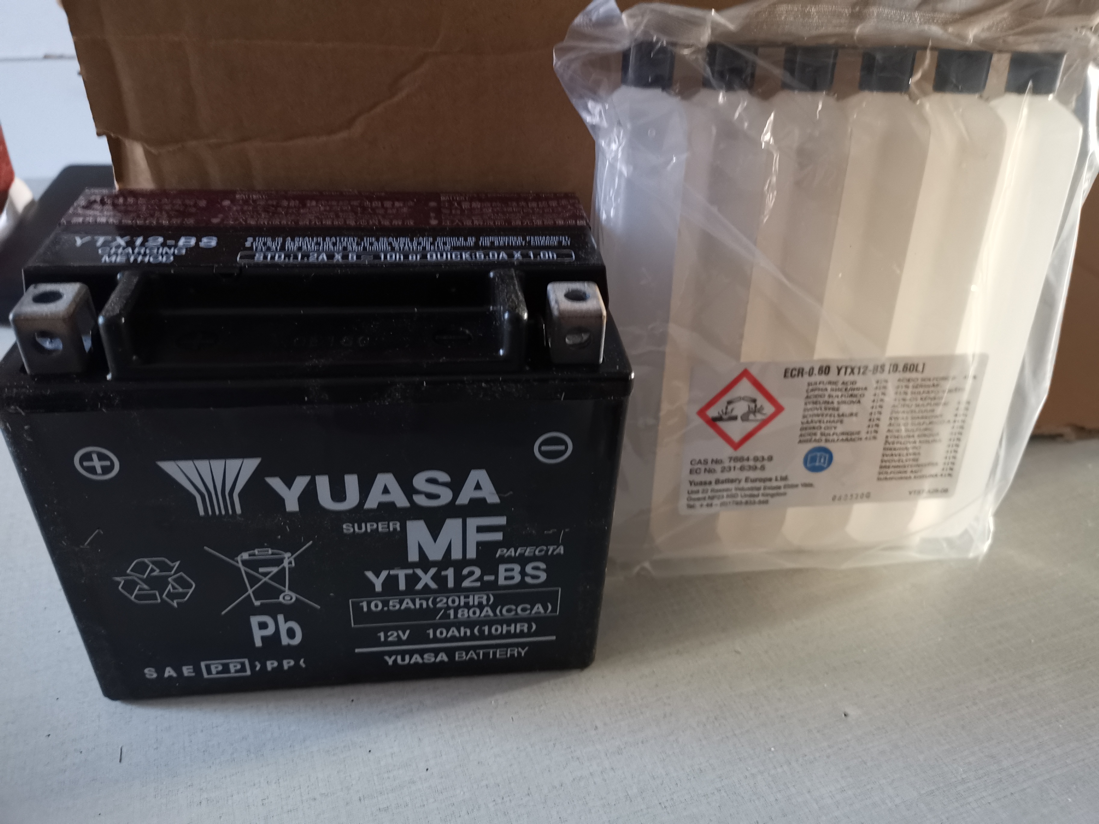

Rösso Geschrieben 23. Februar 2021 report Geschrieben 23. Februar 2021 (bearbeitet) vor 12 Minuten schrieb firebird: Nimm eine Gel , Säure darf glaube ich ab dem 01.02 nicht mehr verkauft werden. Bei mir hat die LiPo auch nicht länger gehalten und ist dafür echt zu teuer. Gesendet von iPhone mit Tapatalk Stimmt nicht ganz, hab grad für meinen Roller und auch die Speed Triple über ebay jeweils eine Yuasa Bleibatterie mit 2 Flaschen Säure bestellt - und auch bekommen. Bearbeitet 23. Februar 2021 von Rösso Zitieren
firebird Geschrieben 23. Februar 2021 report Geschrieben 23. Februar 2021 Stimmt nicht ganz, hab grad für meinen Roller und auch die Speed Triple über ebay jeweils eine Yuasa Bleibatterie mit 2 Flaschen Säure bestellt - und auch bekommen. ab 01.02.2021 der Verkauf von Batteriesäure oberhalb einer Konzentrationsgrenze von 15% an Privatpersonen und nicht gewerbliche Endkunden verboten!https://www.birner.at/aenderung-verkauf-von-batteriesaeure-oder-batterien-mit-beigepacktem-saeurepack/Gesendet von iPhone mit Tapatalk Zitieren

starfighter1967 Geschrieben 24. Februar 2021 report Geschrieben 24. Februar 2021 Am 23.2.2021 um 15:02 schrieb Rösso: Stimmt nicht ganz, hab grad für meinen Roller und auch die Speed Triple über ebay jeweils eine Yuasa Bleibatterie mit 2 Flaschen Säure bestellt - und auch bekommen. Tja dann hat sich jemand strafbar gemacht. Säurebatterien mit losen Säurepacks dürfen seit dem 01.02.21 nicht mehr an den Endverbraucher ausgegeben werden, und verschickt schon gar nicht. Zulässig ist nur die Herausgabe fertig gefüllter Batterien über den stationären Handel. Das heißt der Händler muss die befüllen und nur dann darf er die verkaufen. Zitieren
firebird Geschrieben 24. Februar 2021 report Geschrieben 24. Februar 2021 Tja dann hat sich jemand strafbar gemacht. Säurebatterien mit losen Säurepacks dürfen seit dem 01.02.21 nicht mehr an den Endverbraucher ausgegeben werden, und verschickt schon gar nicht. Zulässig ist nur die Herausgabe fertig gefüllter Batterien über den stationären Handel. Das heißt der Händler muss die befüllen und nur dann darf er die verkaufen.So genau wusste ich das nicht. Danke für die Info ! Gesendet von iPhone mit Tapatalk Zitieren
Rösso Geschrieben 24. Februar 2021 report Geschrieben 24. Februar 2021 vor 8 Minuten schrieb starfighter1967: Tja dann hat sich jemand strafbar gemacht. Säurebatterien mit losen Säurepacks dürfen seit dem 01.02.21 nicht mehr an den Endverbraucher ausgegeben werden, und verschickt schon gar nicht. Zulässig ist nur die Herausgabe fertig gefüllter Batterien über den stationären Handel. Das heißt der Händler muss die befüllen und nur dann darf er die verkaufen. Danke für die Info, mir war das auch nicht bekannt, div. Anbieter bei ebay scheint die EU Verordnung nicht weiter zu stören. Witzigerweise stand in den Artikelbeschreibungen nichts von Säurepacks, ich hatte nicht damit gerechnet diese einfach so miteingepackt zubekommen. Zitieren
