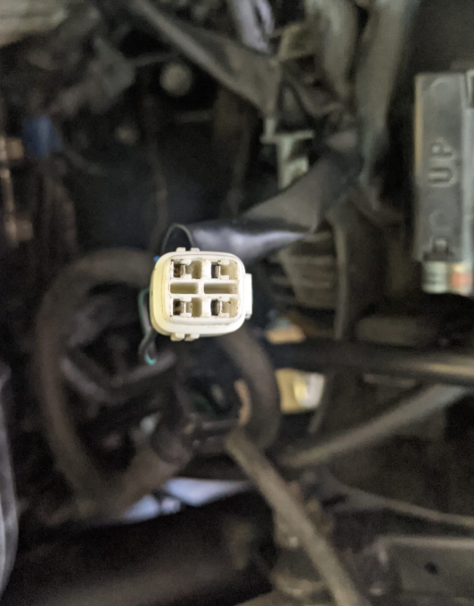

Hallo Leute,
An meiner Speed Triple sind an dem Stecker der auf dem Anschluss an der Benzinpumpe steckt die Kabel so halb rausgerissen.
Weiß jemand welche Bezeichnung der Stecker hat, bzw wo kann man den einzeln bestellen?
Oder bleibt da nur einen gebrauchten Kabelbaum zu kaufen und den Stecker mit Kabeln zu tauschen.
Gruß Florian

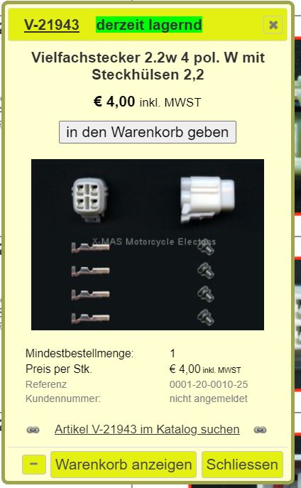

Bei Triumph kostet der Stecker 10 Euro. Wäre jetzt auch nicht so Teuer und man hätte was Neues. Den Stecker gibts auch Günstiger bei XMes1   Klick

Wenn ich den Stecker bei Triumph bestelle, kommt der dann mit den vier Pins und den Dichtungen etc.? Also Dichtungen über die Kabel, Pins an die Kabel löten und dann die Pins in den Stecker clipsen?

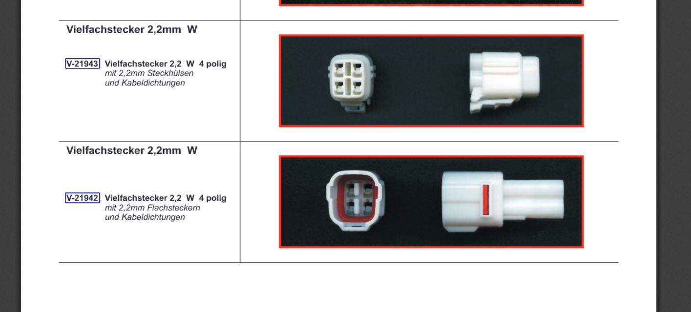

Cool danke, hab mit der nummer den stecker auch bei nem shop in Deutschland gefunden.
Aber halt mal, bei dem Stecker auf meinem Bild sind in dem Stecker die Flachstecker Pins. Bei dem Stecker im Shop sind die Flachsteckhülsen dabei.
Aaahhhh.

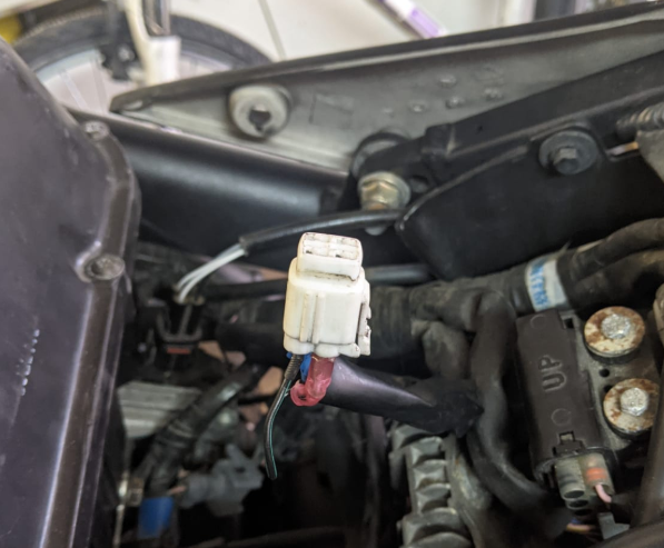

So liebe Leute, ich hab heute den Stecker repariert. In dem Stecker waren doch die Flachsteckbuchsen drin wie sie bei dem Stecker sein sollen. Das sah nur so für mich aus, da ich nur von Vorne in den Stecker reingekuckt habe wie es in dem Bild oben zu sehen is. Hat auch ohne die Passende Crimpzange funktioniert die Steckerhülsen an die Kabel zu klemmen.
