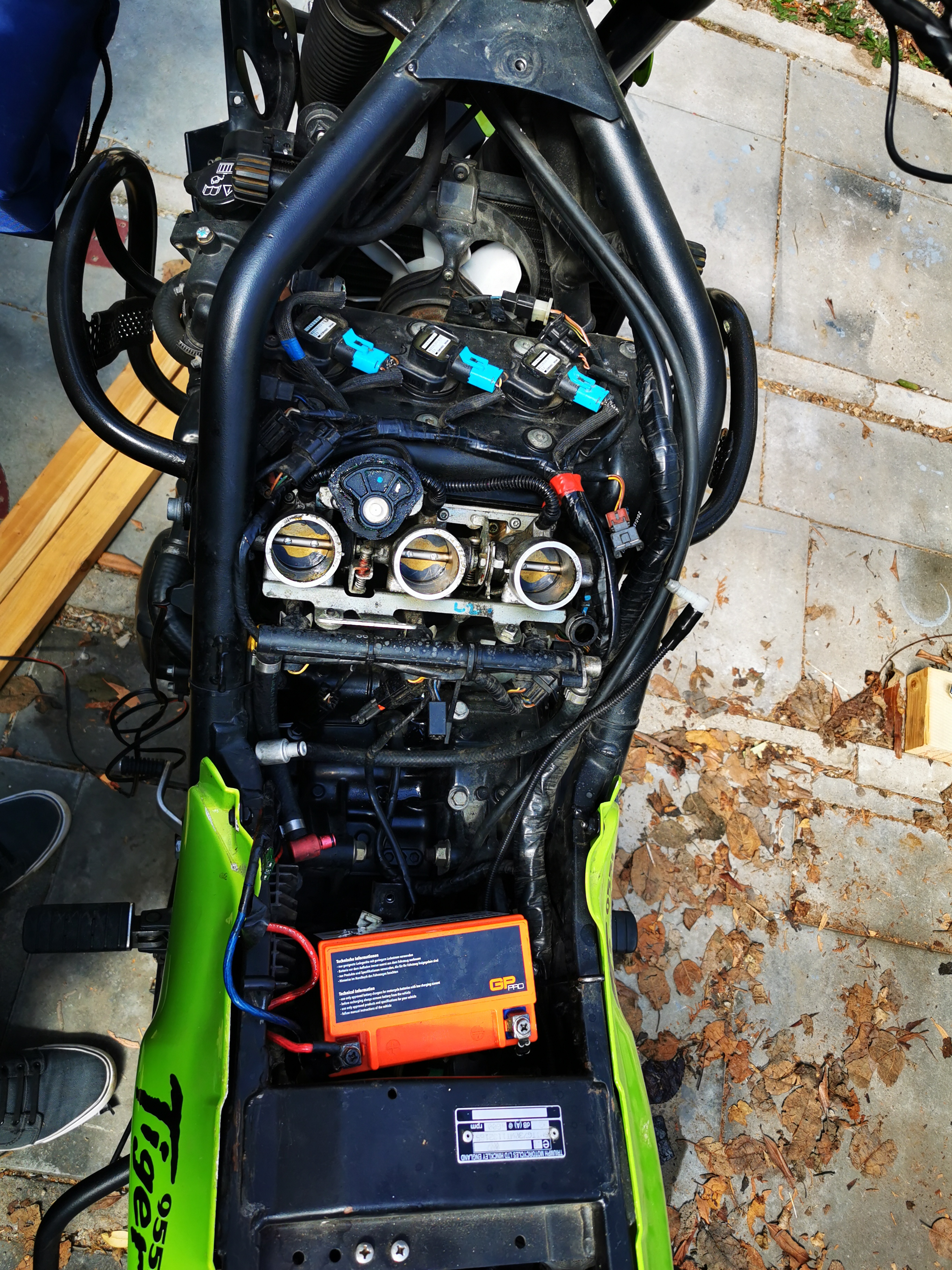

Hi,
Habe seit geraumer Zeit probleme mit meiner Tiger.
Hatte einigemale Probleme beim Anspringen das sie ewig und mehrmals orgeln musste also wirklich lange zog sich teils paar Minuten, und 1-2 mal musste ich se erstmal paar Stunden stehen lassen bis wieder was gieng. An anderen Tagen ist se direkt angsprungen.
Wenn sie dan mal an war gab es keine Probleme mit unrundem Lauf oder Leitungsverlust oder sonnt irgend welche Anzeichen das irgend was nicht i.O. wäre.
Jetzt aber natürlich vorm Supermarkt gieng gar nix mehr. Hat georgelt, Motor dreht aber springt nicht an auch nicht fast auch nicht nach paar Stunden oder Tagen.
 Beim Tank abbauen habe ich natürlich noch die Spritleitung abgerissen also den Maroden Plastik Anschluss, musste ja irgendwann mal passieren.
Auch mit Startpliot keinen mucks. Zündspule mit Kerze an Masse passiert auch nichts also geh ich davon aus das kein Funke kommt.
Jemand ne Idee wo ich anfangen könnte weiter zu suchen?

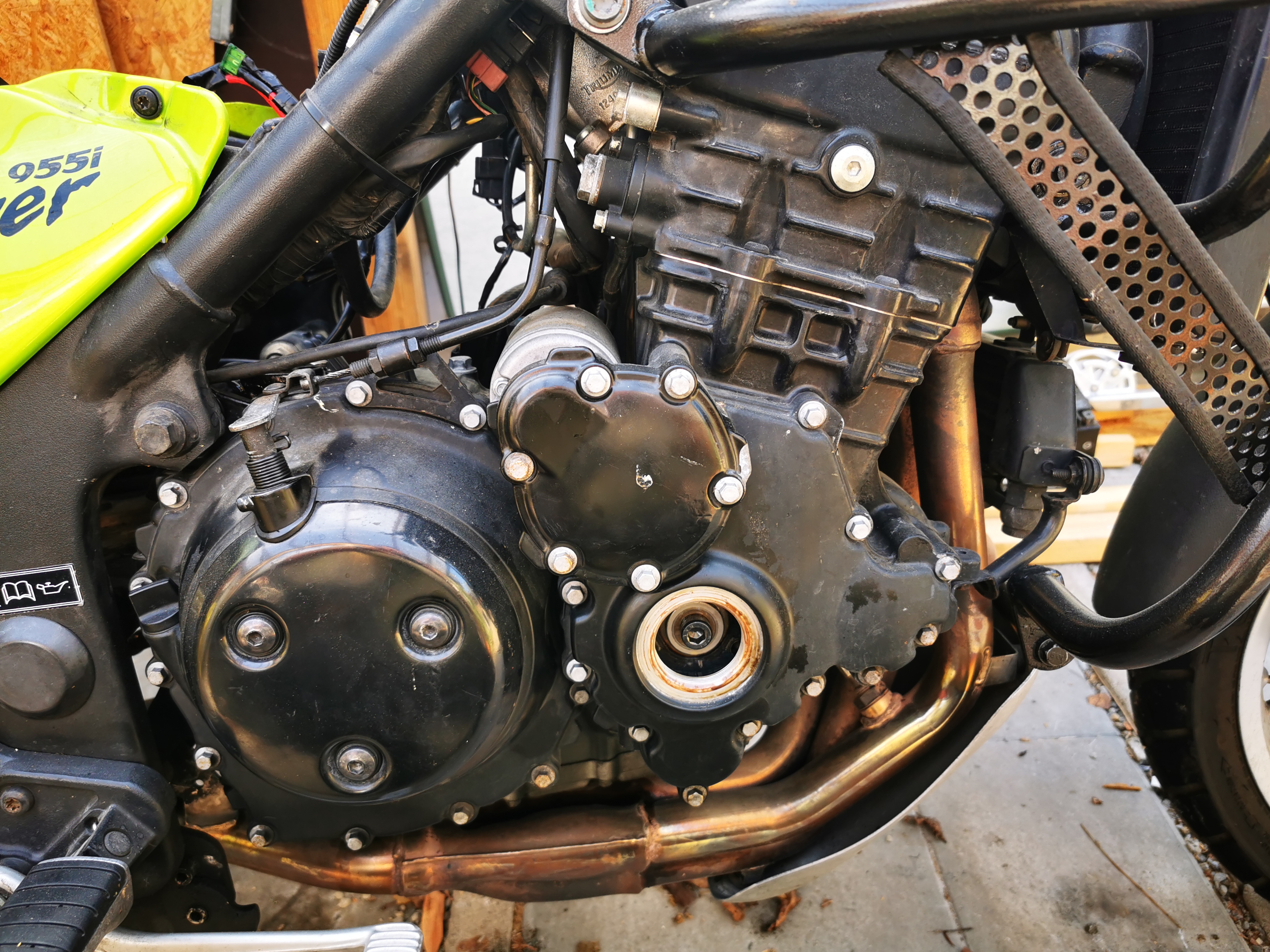

Posted (edited)
Hi,
Danke erstmal für die Infos.
Geprüft hab ich auf die schnelle zwei Zündspulen mit zwei verschiedenen neuen Kerzen die ich noch da liegen hatte.
 Ohne Kupplung Schaltet der Anlasser nicht frei aber habe in Tune ECU geschaut Neutral und Ständer wird richtig erkannt.
Fehler sind bis auf Spritpumpe, Tankgeber und Luftsensor keine drinne, aber die sind ja auch abgezogen.
Probleme mim Anlasserfreilauf hatte ich tatsächlich das quasi nur der Anlasser drehte ohne den Motor zu drehen.
Seltsamerweise funktioniert der wieder und konnte eig keinen Unterschied zu vorher feststellen in der Drehzahl zumindest vom Gefühl/Gehör da die standart schon ziemlich langsam dreht.
Muss den wohl doch mal ausbauen und anschauen.
Edit:

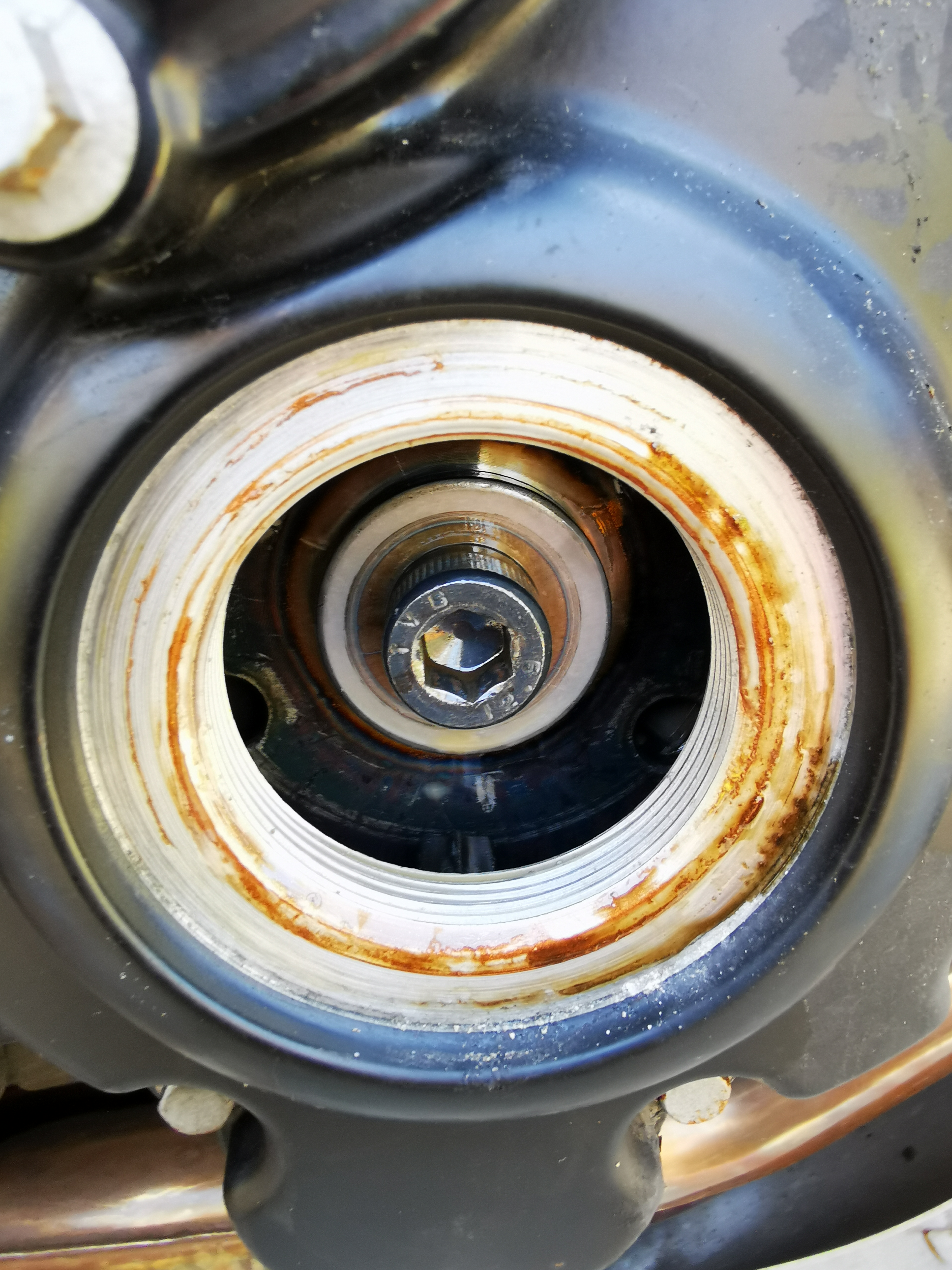

Freilaufdeckel hab ich mal entfernt.
Ist Ziemlich angelaufen.
Werd ich mir dan wohl mal bestellen und weiter schauen.
Auf kurz über lang hätte der eh gehen müssen da ich das Vertrauen in den verlohren habe. Nicht das ich wieder wo stehe und er den dienst QuttiertIMG_20210330_162148.thumb.jpg.51c52a1e4c97a05ea5a287e7f1163761.jpg.
:top: der Farbe nach hat ers hinter sich. Aber erschrick nicht, wenn du den Preis hörst.
