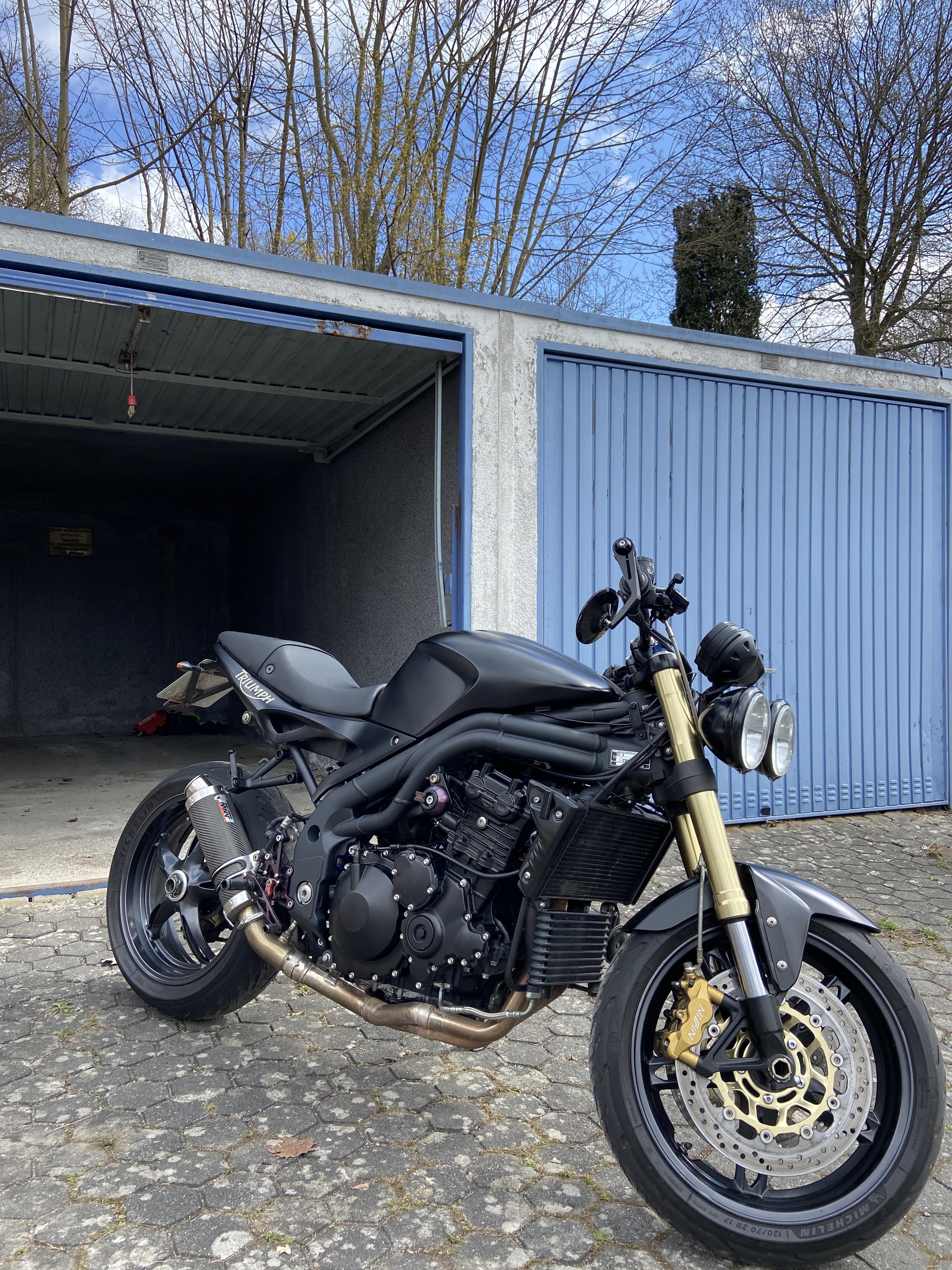

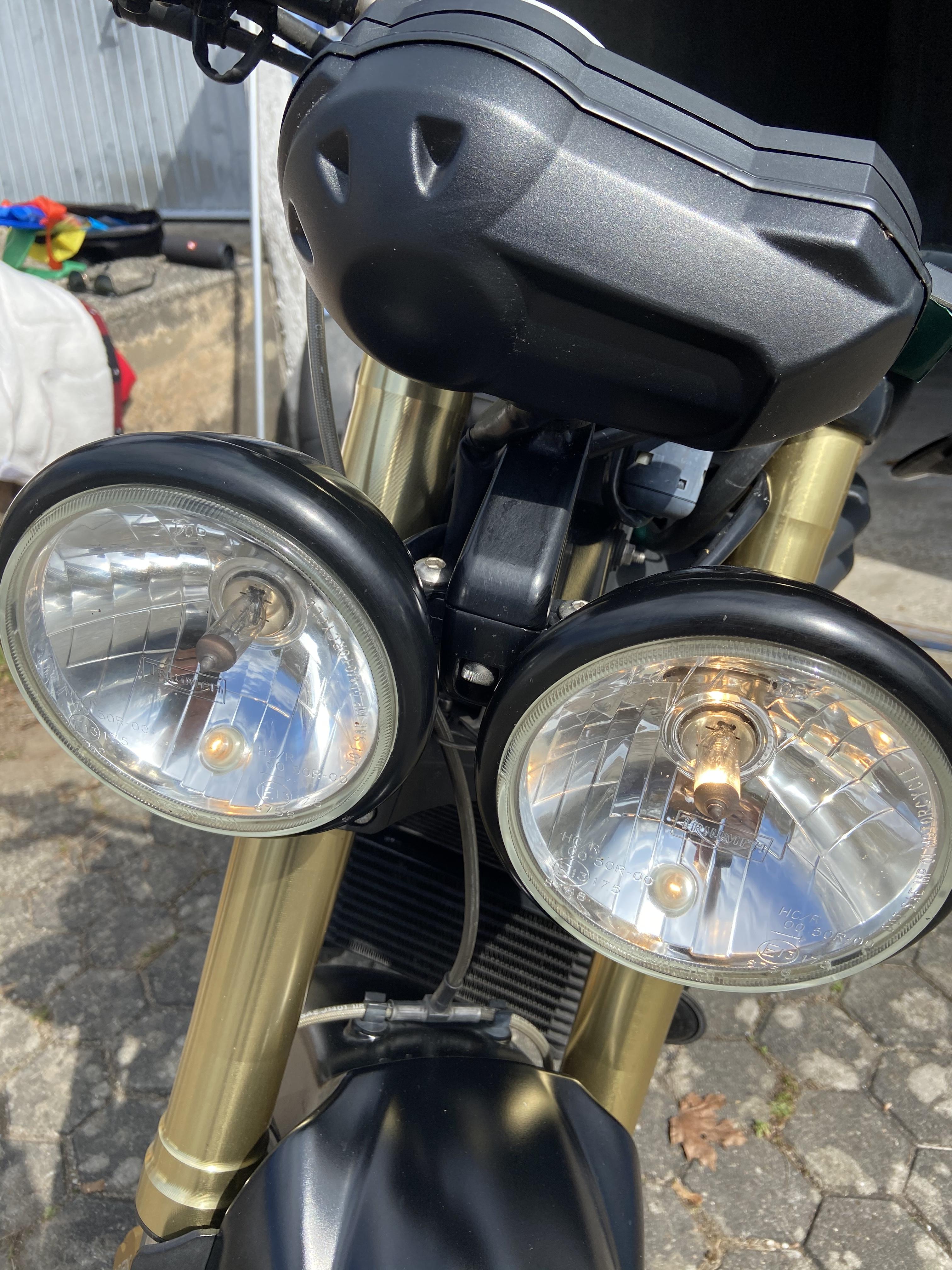

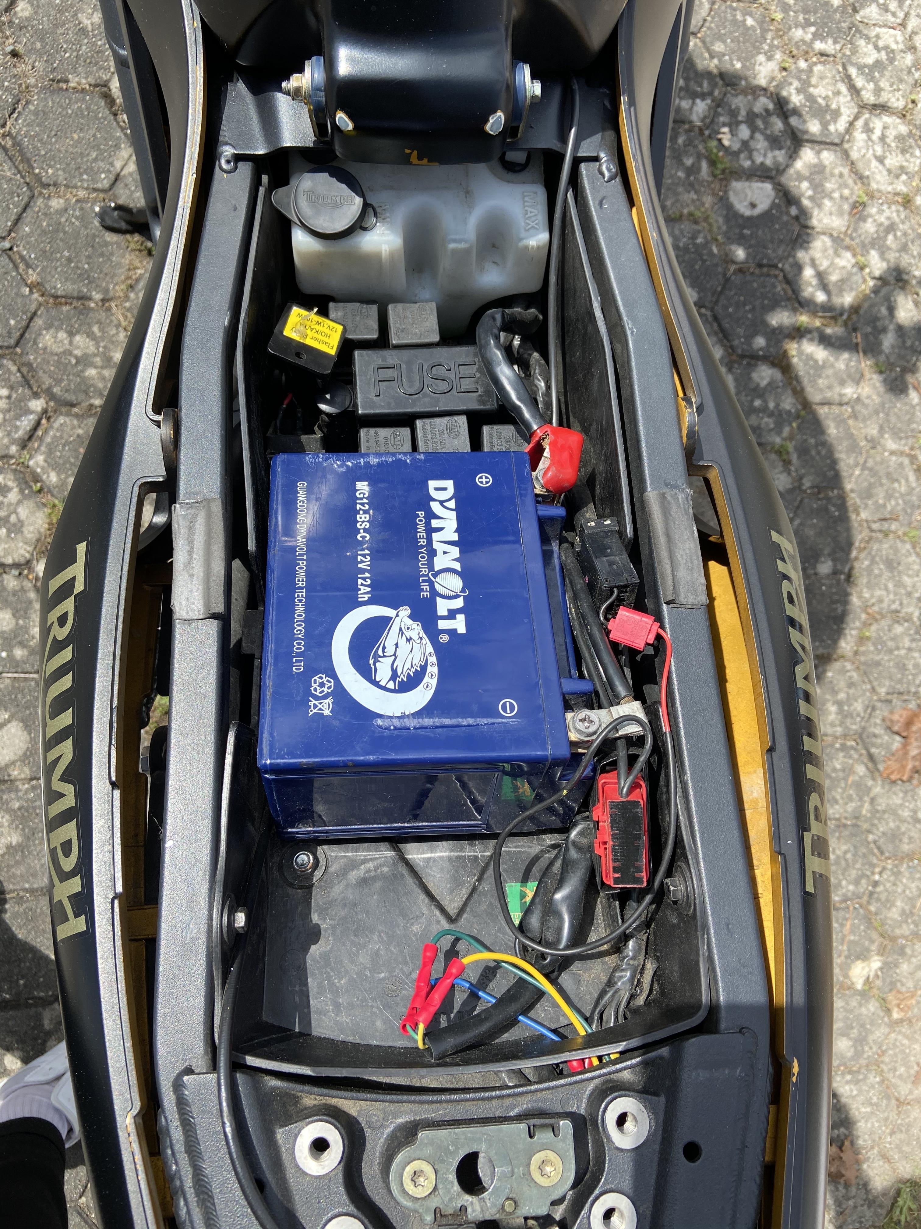

Monsieur_Adam Geschrieben 3. April 2021 report Teilen Geschrieben 3. April 2021 Leider wurde das Thema bestimmt schon oft genug erfragt doch nach wochenlangem durchlesen , endet der finale Link im Fehler und Jenseits ! kann mir irgendwer bei meiner Speed Triple 1050 bitte helfen !? Komme leider ansonsten nicht mehr weiter! Anbei Bilder meiner Relais und Front Ansicht ! Möchte gerne beide Lichter mit Ablendlicht schalten ! Auf Grund meiner Zubehör Blinker usw ist kein Steckplatz mehr frei! Können auch gerne mal telefonieren oder falls jemand aus der Ecke kulmbach ( 95326 ) ist! Vielen Dank !!!!!!! Zitieren Link zu diesem Kommentar Auf anderen Seiten teilen Mehr Optionen zum Teilen...
Knacki Geschrieben 3. April 2021 report Teilen Geschrieben 3. April 2021 Hi. Bei der 1050 (ab MJ 2005) ist die Parallelschaltung serienmässig. Sicher dass Lampen/Stecker/Sicherungen alles ok sind? Monsieur_Adam reagierte darauf 1 Zitieren Link zu diesem Kommentar Auf anderen Seiten teilen Mehr Optionen zum Teilen...
Monsieur_Adam Geschrieben 3. April 2021 Autor report Teilen Geschrieben 3. April 2021 Hallo Knacki, du hast vollkommen recht , Kabel war defekt ! Vielen vielen Dank 🙏 Zitieren Link zu diesem Kommentar Auf anderen Seiten teilen Mehr Optionen zum Teilen...
