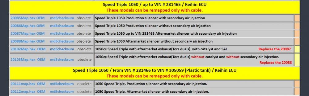

Triple/one Geschrieben 13. April 2021 report Geschrieben 13. April 2021 (bearbeitet) vor 41 Minuten schrieb Fox~: Hm, also scheidet das Mapping als Ursache aus? Was könnte es dann sein bzw. wo setze ich dann an? Moin Nö das Mapping fällt nicht aus. Wenn der Freundliche ein Race Map aufgespielt hat, dann wurde auch die Lambada Sonde abgeschaltet. Das ist in der Software nur ein kleines Häkchen, das gesetzt wird. Zudem ist das Race Map viel Fetter als das Originale. Außerdem ist der Kat in den zwei Originalen Endtöpfen verbaut. Wenn Du einen anderen Auspuff hast, dann hast Du keinen Kat mehr. Erst ab Baujahr 2007 war der Kat im Sammelrohr und nicht mehr in den Endtöpfen. Kauf Dir einen OBD2 auf USB Stecker und lade Dir das Tune ECU runter. Sichere Dir dann das Map auf dem Laptop und spiel das Originale drauf. Fahr danach eine Stunde oder drei, jeh nach Wetter. Danach passt das mit dem CO wert. Hier gibts alles https://tuneecu.net/index1.html Wichtig das hier vorher lesen. https://tuneecu.net/FAQ.html Das Tune 20085 müsste das Original Tune für Deine 2004er Speedy sein. https://tuneecu.net/ObsoleteTune_List.html Bearbeitet 13. April 2021 von Triple/one Zitieren
