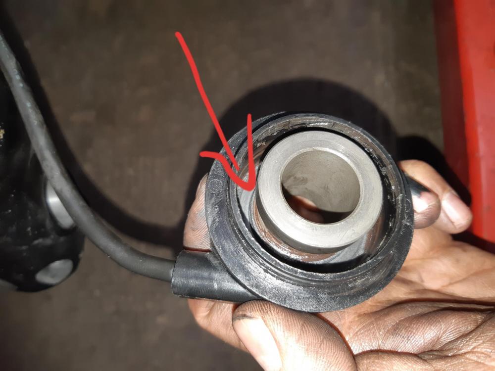

Nun hab ich das Vorderrad ausgebaut und festgestellt, dass sich der Aluring ca. 3mm in das Kunststoffgehäuse geschliffen hatte und so kein mitnehmen durch das Blech im Vorderrad mehr möglich war. (Fehlmontage)
Nun habe ich einen Distanzring aus Kunststoff gedreht (3mm stark) den ich unter den Magnetring im Gehäuse gelegt habe. Mitnehmen funktioniert jetzt wieder tadellos.

Zum Distanzring:
Das Gehäuse, in welchem der Aluring läuft ist vom Aluring ca. 3mm im inneren eingeschliffen, da er darin gerieben hat (siehe Bild die silberne Spur im Gehäuse). Dies ist auf eine Fehlmontage zurückzuführen. Die "Krallen" des Blechs im Vorderrad, welche eigentlich in die Nut des Alurings greifen, haben auf den Aluring gedrückt und dieser hat somit im Gehäuse gerieben.
Jetzt musste ich die 3mm die er das Gehäuse eingeschliffen hatte "auffüttern", da der Aluring zu tief im Gehäuse saß und so die "Krallen" nicht mehr eingreifen konnten. Das "auffüttern" übernimmt der 3mm starke Kunststoffring.
Werde diesen mal später fotografieren und heute Abend hier einstellen, dann ist es etwas leichter das zu verstehen.
Jedenfalls funktioniert das mitnehmen des Rings jetzt wieder und das Rad lässt sich leicht drehen (also keine Verspannungen).
Damit kann man ja eigentlich die Hauptfehlerquelle (zerstörter Magnetring) ausschließen. Auch die Batterie ist wie gesagt neu und voll geladen.

ich bin sprachlos...:shocked:...
ich weiss was du meinst...und frage mich nun natürlich, wie das bei der fehlmontage überhaupt 'passen' konnte...da waren ja echte profis am werk...
der plastikring sollte sich natürlich nicht mitdrehen...
dann müsste der tachoantrieb wieder funktionieren und ich bin bei east mit dem alten tune...

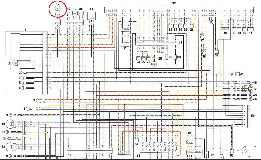

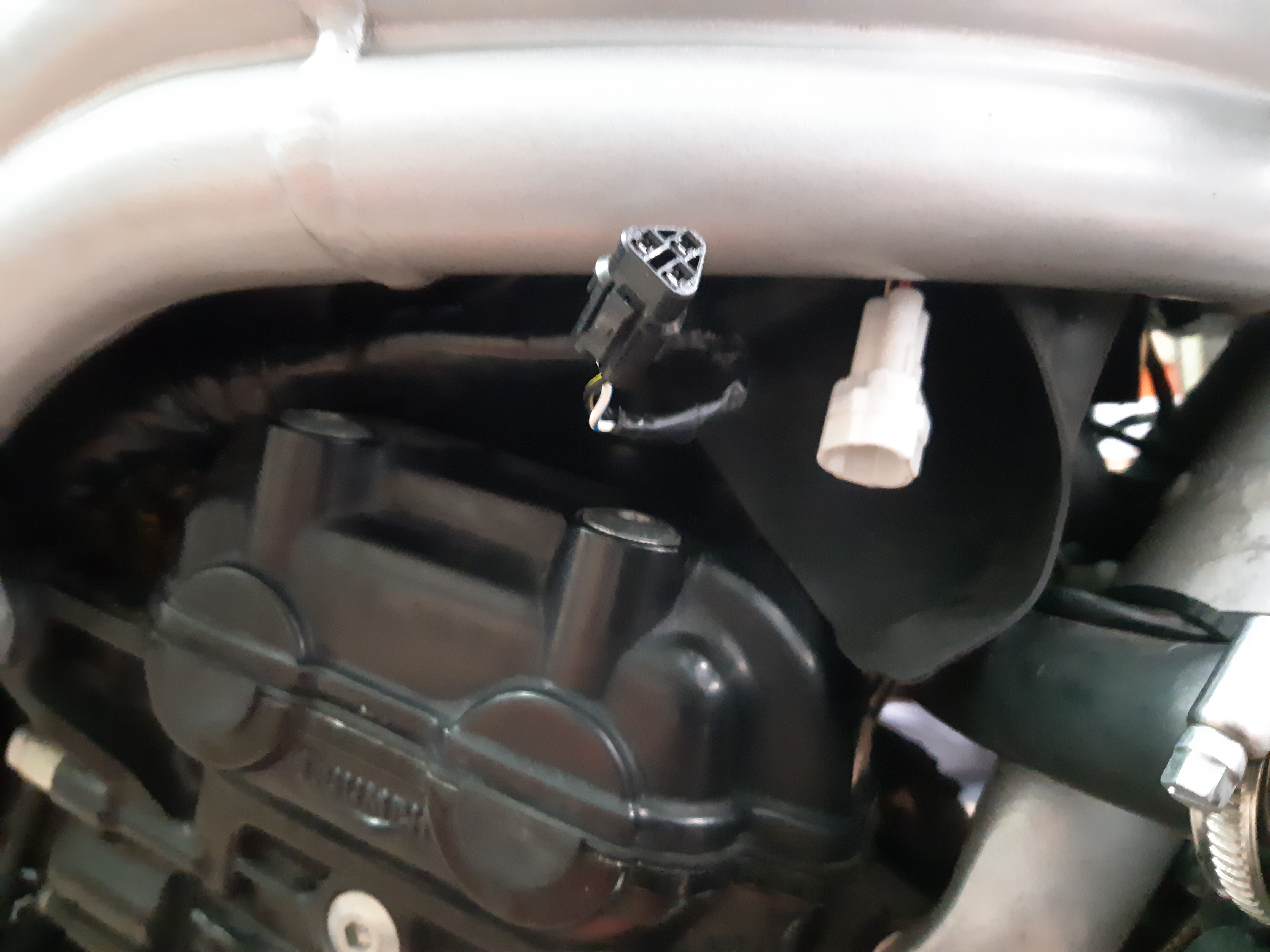

Ich habe eben mal den Strom mit meinem Prüflämpchen gemessen. Ich bin nicht wirklich elektrisch versiert, aber so wie ich das auf dem Stromlaufplan sehe, müsste Nr. 17 der Tachoantrieb sein (die Kabelfarben passen, habe leider nicht die Tabelle mit Auflistung der Bauteile zu den Nummern). An dem Stecker der unmittelbar nach Nr.17 kommt, müsste doch bei eingeschalteter Zündung am Blau-weißen Kabel Strom anliegen oder ?
Wenn nicht, bekomme ich kein Saft vom Steuergerät ? Das könnte dann auch auf das Tune schließen ?
Der Stecker, an dem ich gemessen habe, ist der am Rahmen (Bild). Er hat direkte Verbindung zum Tachoantrieb.
Grüße

sorry, aber für mich sieht das nicht nach dem tachoantrieb aus...
für mich läuft der tachoantrieb über induktion...wie ein kleiner dynamo...nur eben viel schwächer...
zum generieren des tachosignals reichen mV aus, da zuckt noch keine prüflampe...
ich muss aber gestehen, dass ich mich damit noch nicht näher beschäftigt habe, weil bei mir die reparatur des magnetringes ausreichte, um den tacho wieder zum anzeigen der geschwindigkeit zu bewegen...
von daher muss dann ab hier wohl jemand einschreiten, der die materie schon näher 'erforscht' hat...
allerdings weiss ich eins mit sicherheit...der tacho funktionierte bei mir in allen funktionen fehlerfrei...nur die geschwindigkeit zeigte eben zwischen 1 und 3 km/h an und die kilometerzähler zählten natürlich auch nicht richtig...
stromlos war mein tacho nie...also auch die anzeige zeigte immer an...nur eben falsch...
