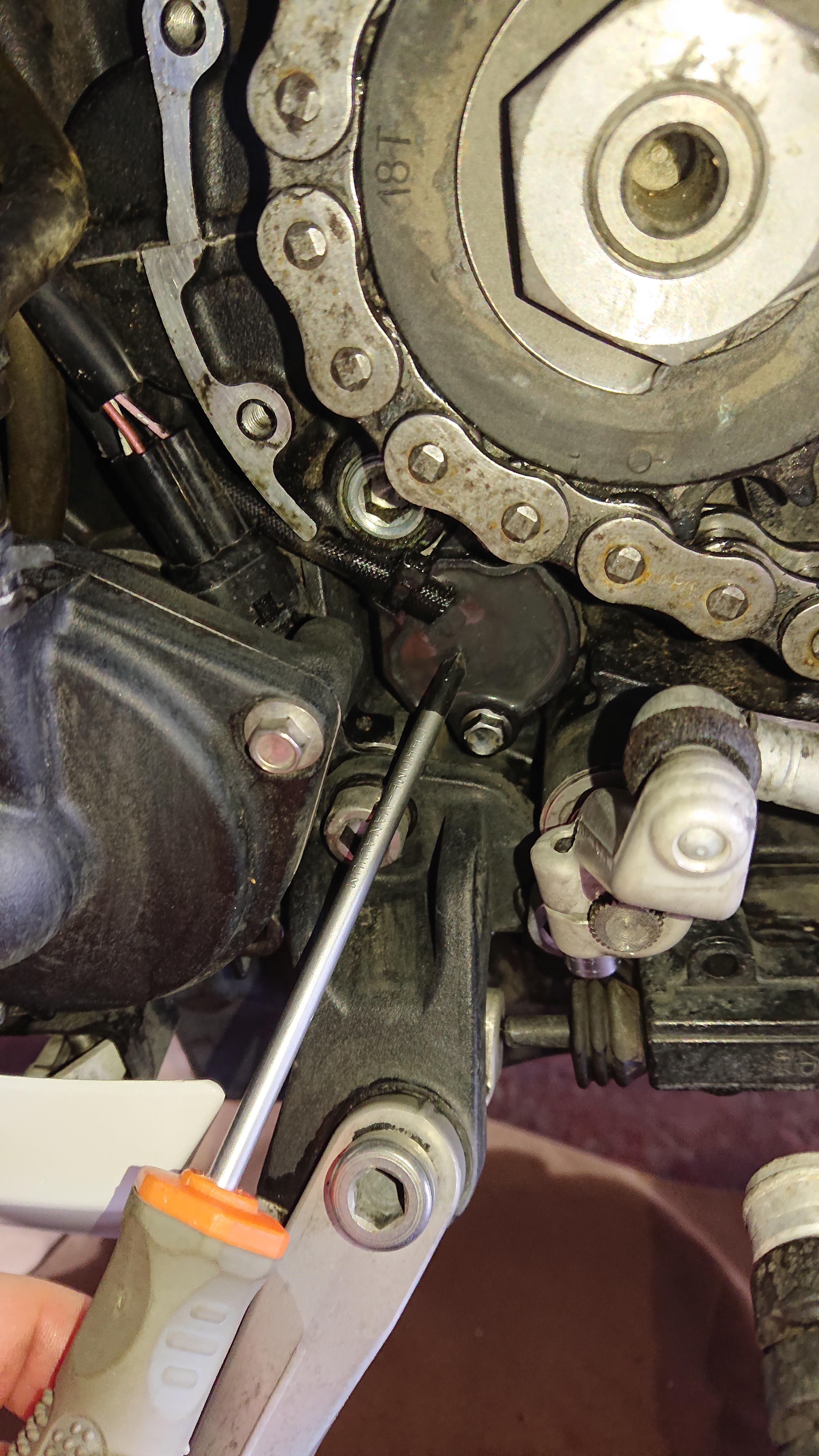

Moin, ich habe festgestellt, dass ich an meiner NN01 leichten Ölverlust auf der Höhe des Hauptständers habe. Nachdem ich die Abdeckung für das klene Ritzel abgenommen habe vermute ich, dass der Verlust aus em kleinen Bauteil darunter kommt. Bild siehe Anhang. Kann mir jemand sagen, um was für ein Bauteil es sich hierbei handelt und ob meine Vermutung richtig sein könnte oder zu weit her geholt ist?
LG Basti
Das wird doch der Neutralschalter sein?!
Sicher, dass das Motoröl ist? Kettenschmodder kann bei Erwärmung auch gut austropfen...

Hab ich bei mir auch. Werkstatt meinte telefonisch könnte der Gangsensor sein. Moped geht nächste Woche eh zur Inspektion. Ist ja noch Garantie drauf.
Ja, ist Motoröl.
@tigerthor, kannst dich ja melden wenn du ne Rückmeldung hast 👍
Mach ich.
So laut Werkstatt war der Gangsensor undicht und wurde abgedichtet. Lassen uns mal überraschen ob dicht ist.
