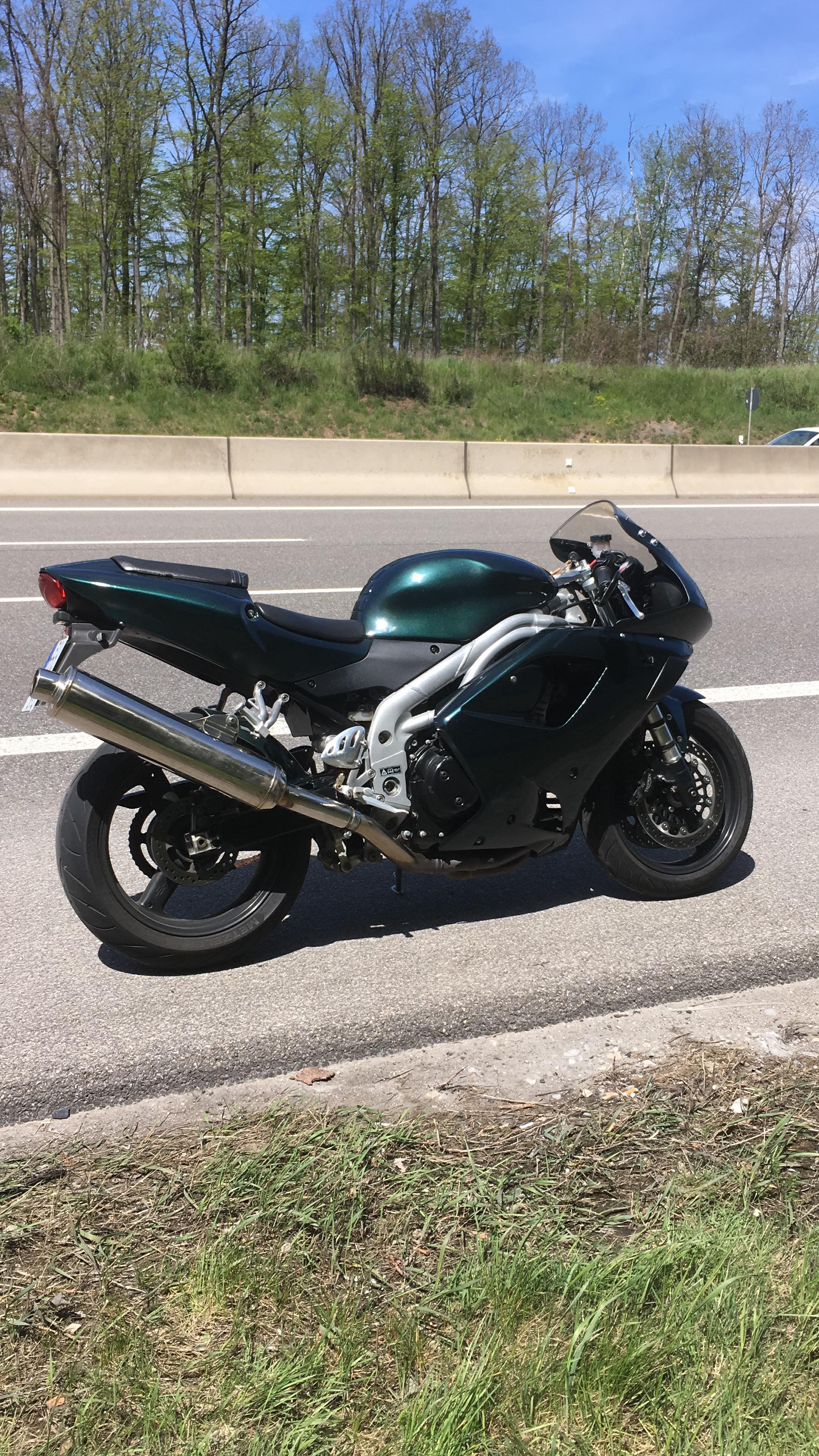

Triple_9
Hallo Leute.
ich hoffe ihr seid alle draußen bei dem schönen Wetter. Ich Sitz gerade auf der Leitplanke an der A81 und warte auf den Adac. Die 595n treibt mich in den absoluten Wahnsinn. Erst die ganze scheisse mit der Lichtmaschine und nun ging sie aus und springt nichtmehr an. Motor dreht, Einspritzung surrt, Sprit ist drin und Batterie geladen. Lief bis davor tiptop und nun bei 8000 sofortiger Leistungsabfall. Hab zum Glück mein Lesegerät dabei - keine Fehler ????
Woran stört sich die Diva wieder? Ich kotz echt im Strahl.

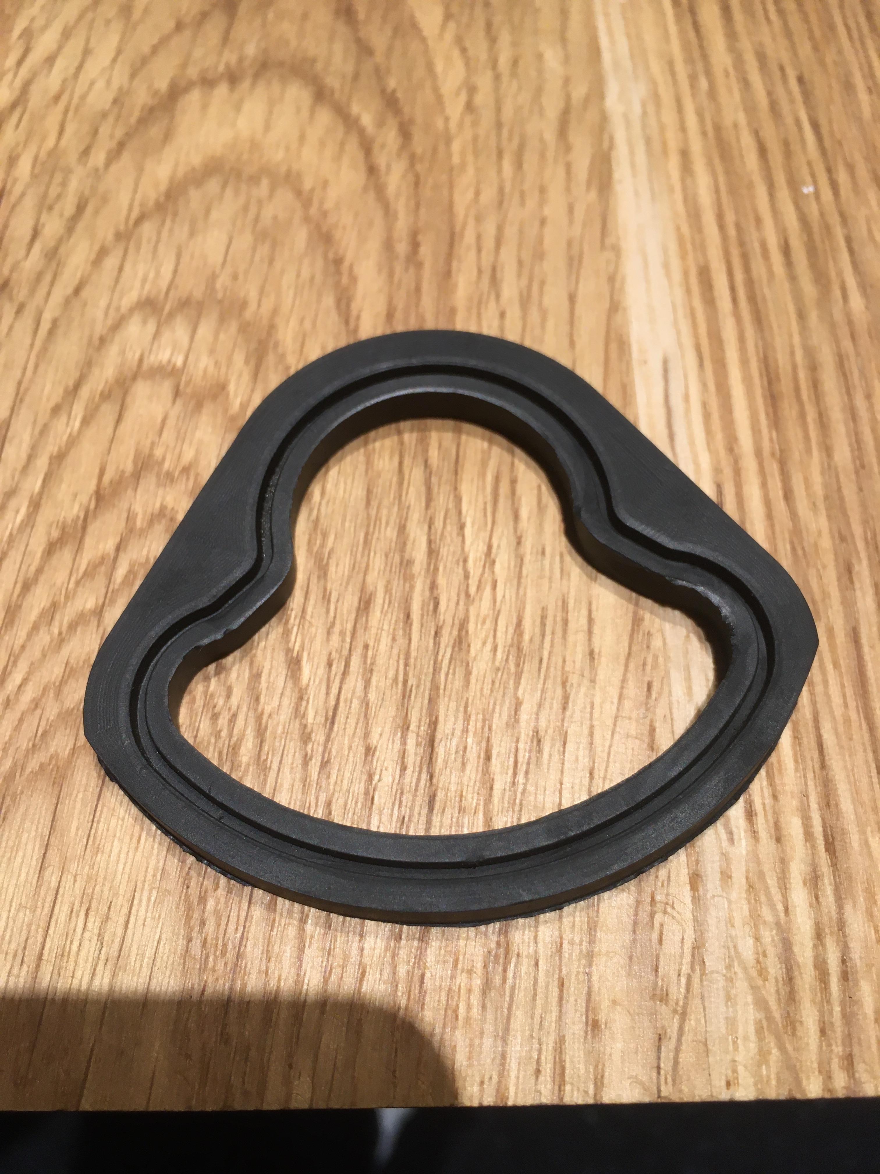

So!
Ich hab mich dem noch nicht zufrieden gegeben und mich auf die Fehlersuche begeben, bzw. Ich bin bei SBF in Stuttgart vorbei gefahren und wollte es nochmal wissen. Hier nun das Ergebnis:
Mein Motor, wie auch alles drum herum, ist in Fehlerfreien Zustand. Allerdings gab es folgendes Problem. Anscheinend ist die Dichtung vom Leerlaufsteller rausgefallen oder war nicht richtig montiert (Annahme meinerseits da es keine Vergleichbare Dichtung gibt). Das andere Problem ist das mein Lufttemparatursensor durchgehend 3 Grad anzeigt. Er meinte durch die fehlende Dichtung würde die Tona zu fett laufen und bei Volllast quasi absaufen.
So richtig kann ich’s mir noch nicht erklären warum, aber das scheint sozusagen Fakt zu sein.
Falls jemand eine bessere Erklärung hat oder die Dichtung besser identifizieren kann, dann bitte her damit.

Auf die Erklärung bezüglich des Absaufens bin ich gespannt. Ich will dir nichts unterstellen,  ich kann es mir nur einfach nicht vorstellen - selbst mit dem defekten Temperatursensor.
Mein Hintergrundgedanke:
Volllast erreichst du weit früher als bei 8000rpm, das heißt der Fehler kann mit der Erklärung früher auftreten. (Theoretisch ist das, wenn Du den Hahn voll aufziehst, die Drosselklappen max. Offen stehen und du zwischen Leistungswunsch und Leistungsabgabe die größte Differenz hast)
(Volllast im Sinne "Richtung maximaler Leistung" ist bei der Tona ja auch gut 1500rpm später als bei ner Triple....und gut 2500 später als bei 8000rpm)
Versteh mich nicht falsch, ich will dich nicht kritisieren, sondern teil nur meine spontane Gedanken dazu. Dein Besuch war dennoch gerechtfertigt, denn ne fehlende Dichtung und ein defekter sensor sind ja 2 Fehler die behoben gehören.
Ich glaub allerdings, deine Reparatur des Spritpumpenkabels war relevanter.
Ps: Schade,  dass Du offenbar so ne Bastelbude abgegriffen hast.

Noch ist kein Meister vom Himmel gefallen :innocent: Deswegen lass mich da auch gerne belehren oder einen Denkanstoss geben.
Was super funktioniert und ich übrigens an diesem Forum sehr schätze!  :pro:
Kann mir das Absaufen so auch nicht erklären, aber der Mann von Triumph hat es mir mal so erklärt.
Ich werde mich Morgen mal daran machen und hoffe einfach das sich das "Trouble shooting" gelohnt hat. Man steckt nunmal auch nicht drin...
Joa, war schon recht viel in der kurzen Zeit zu machen. Man sollte manchmal doch nciht so viel Vertrauen in Leute haben. Dafür ist die Freude dann Groß wenn die Mühle dann richtig läuft.

Hi,
Mein Rat: Step by Step. Mach die Dichtung wieder rein (wie kann die den "rausfallen"? :unsure:), tausche den Sensor und weiter geht's.
Nur so nebenbei: Wenn Du es nicht zerlegen kannst isses nicht deines :gash:
Bei meiner Speed Tona hatte ich inzwischen jede Schraube in der Hand :innocent:
