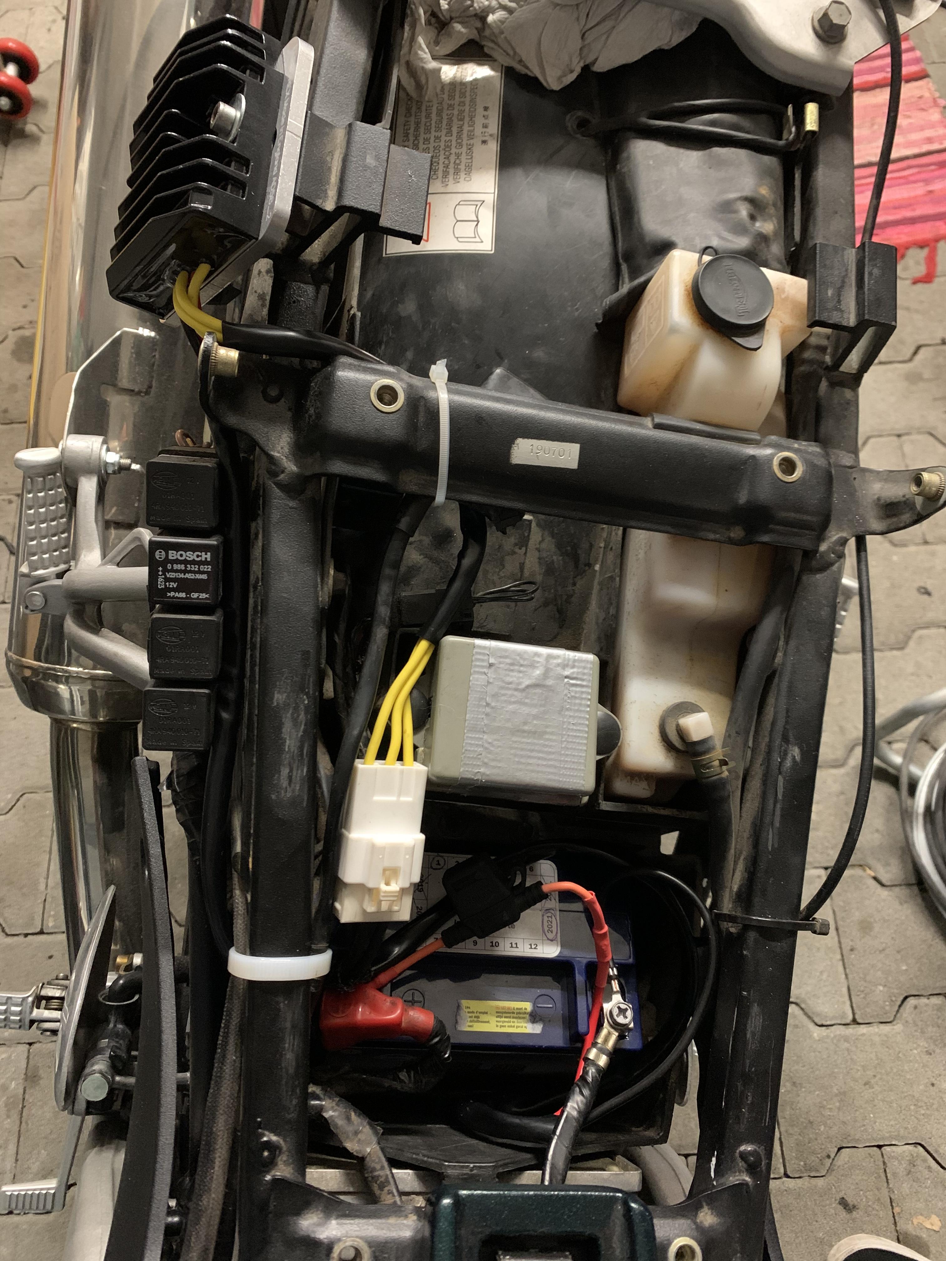

Moin. Ich schon wieder. Ich verzweifle langsam. Nachdem alles gelaufen ist hat’s mir wieder den Lichtmaschinenrehler durchgeschossen. Ich versteh es einfach nichtmehr. Heute hab ich dann noch einen anderen Verbaut der mit Plus/minus direkt auf die Batterie geht. Hat gehalten jetzt 120km ca. Selbe Prozedur wie letztes Mal. Tacho Flackert und geht aus. Von da ab hab ich noch 20km und die restlichen 5km hab ich den scheisshaufen jetzt nach Hause geschoben.
Bevor ich den anderen Regler verbaut habe, hab ich erstmal alles durchgemessen. Regler hat kein Durchgang mehr und Wiederstand auf allen Fasen <530 fast genau. Ok. Lima Fasen durchgemessen alle saubere 40V bei laufendem Motor. Batterie voll geladen - Ladegerät zeigt nichts an das die kaputt ist. Neuer Regler drauf, alles sauber vercrimt - Batteriespannung 14,4V - eigentlich perfekt! Tacho funktioniert ordentlich, zieht sauber, ich bin begeistert.
Tja und nun Abends die Ernüchterung. Tacho flackert und geht aus. Ich wusste ja zum Glück schon was mich erwartet. Zieht irgendwann nichtmehr richtig, MKL geht an - okay denk ich mir, ist gleich soweit.

Stator und Regler sind vom Starfighter bestellt worden, Elektrosport heißen die meine ich. Der neue Regler den ich gestern verbaut hab war von UK Electronics und hat auch schon die direkt Leitung zur Batterie allerdings nimmt diese die original Leitung von der Lima. Is ebenfalls extra gesichert mit Sicherung im Pluskabel.
ja gut heißer Stecker aber warum schießt es mir die Regler dann durchgehend ab?
Ich hab jetzt noch die Möglichkeit einen Mosfed Regler mit Verkabelung zu kaufen. Heißt Anschluss direkt an der Lima und direkt Leitung zur Batterie ohne über den Kabelbaum überhaupt zu gehen. Das wäre ja das Optimum an Möglichkeit oder?

Das kannst Du auch erstmal mit normalen Reglern probieren, wenn die mögliche Ursache von verschmodderten* Steckern auf dem Weg von Lima zu Regler noch nicht behoben wurde.
Zieh komplett eigene Leitungen von der Lima zum Regler, entweder ganz ohne Trennstelle oder mit einem einzigen Stecker  (ich glaube im Standardkabelbaum sind 2 oder gar 3 Steckerstellen drin)

In der Regel reißt ein sterbender Regler die Lima mit in den Tod ☠️ und/oder andersrum.
Mein Rat, die Lima auch optisch kontrollieren!
Beste Lösung ist, Lima bei Motek neu wickeln lassen, den großen Regler von Motek ordern (am besten mit denen telefonieren)
Dann Lima und Regler miteinander ohne Steckverbindung vercrimpen und verlöten, Regler Ausgang direkt und ohne Sicherung auf Plus und Minus der Batterie legen.
So habe ich nach den Anweisungen von Motek alles verbaut und seit 4 Jahren Ruhe!
