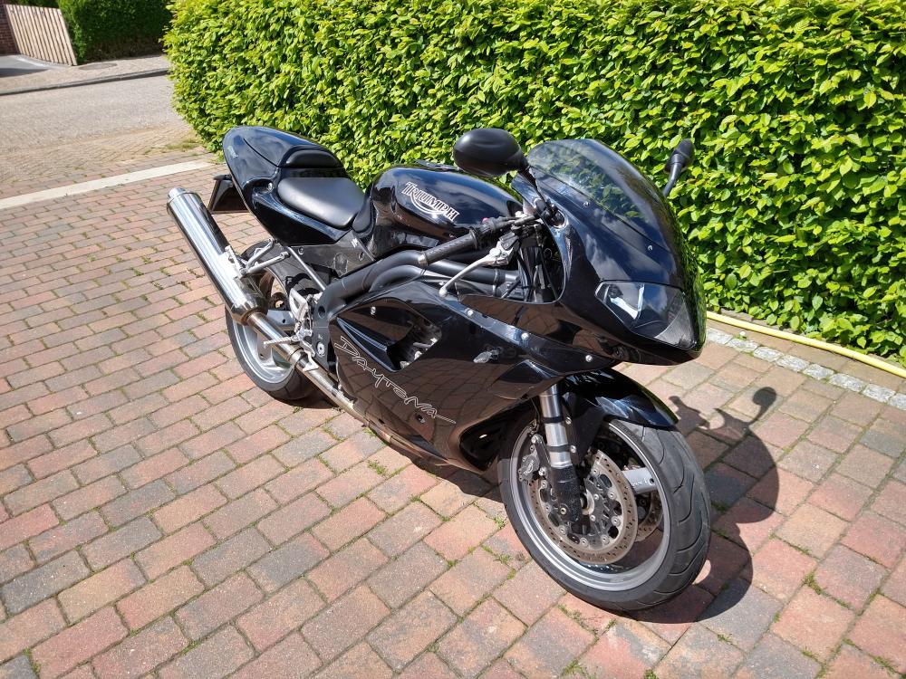

Habe mir gestern gerade eine 2006er Daytona 955i gekauft. Hatte zwar vorher ne längere Probefahrt gemacht letzte Woche, aber auf dem Heimweg mit dem neuen Krad nach dem eigentlichen Kauf fing der Motor plötzlich an zu stottern, ging aus, sprang sehr schwer an und lief nur noch über 4000 Touren und untenrum nur auf zwei Pötten. Kurz bei nem Schrauber gehalten, der nicht wirklich was für mich tun konnte, aber meinte, dass mechanisch alles OK sein müsste. Er tippte auf Zündung oder Einspritzung. Fahren könne ich. Also bin ich die letzten Kilometer nach Hause georgelt. Zum Glück Bundesstraße und Autobahn, da lief sie einigermaßen rund.  Natürlich habe ich den Verkäufer angerufen, aber der war auch ratlos. Er bot auch gleich an, die Sache gütlich zu regeln usw. Hatte ich auch nicht anders erwartet - ich halte ihn für korrekt.
Trotzdem war die Stimmung eingetrübt.
Langer Rede kurzer Sinn: Hier im Forum n bisschen gelesen, neue Zündkerzen gekauft, Tank und Airbox ab, Zündkerzen rein, Kabel und Schläuche gecheckt, alles zusammengebaut und: Brumm, sie läuft wieder. Probefahrt: Alles tipi-topi. Ein Traum. Ich konnte es kaum glauben. Fühle mich natürlich wie ein Star-Mechaniker. Aber ab und zu darf ja auch mal was klappen.
