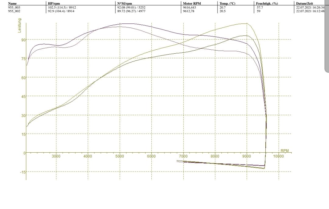

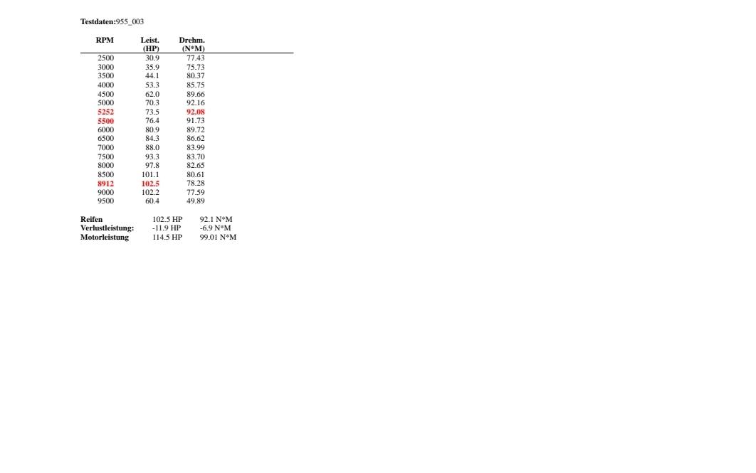

Buffaloo Geschrieben 22. Juli 2021 Autor report Geschrieben 22. Juli 2021 Am 18.7.2021 um 11:29 schrieb Triplemania: Sehr schön. Dann bitte die Ergebnisse hier posten. Ich würde wetten, dass Du danach beim BOS bleiben willst. So die ergebnisse sind da uns ich bin mehr als beeindruckt Die speed hat serien 107ps mit glaube 95nm Mit dem cobra auspuff hatte sie 104ps und etwas mehr als 95nm nicht viel also verrkaftbar glaube 96nm waren es aber ab 3000 verlor er leistung ABER... UND JETZT KOMMTS der bos mit dem angepassten mapping habe ich mit db killer 114ps und 99 nm Und ohne db killer war er sogar etwas schlechter aber ganz minimal Sieger ist ganz klar der bos obwohl mir der cobra optisch besser gefällt aber bei dem großen unterschied bleibe ich doch bei bos Closed :) thx Zitieren
