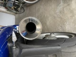

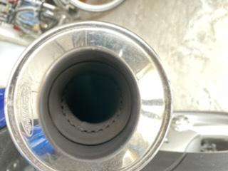

Ich hab noch eine Frage und zwar ist auf dem Hobel ein Shark endtopf jedoch kein DB Eater verbaut, ist das so richtig???

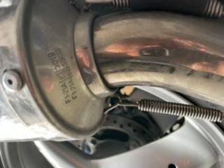

Ist eine E Nummer auf dem Auspuff? Und wenn Am Auspuffbürzel kein Loch mit Schraubgewinde ist, ist der Auspuff mit nicht entnehmbaren DB Eater. Ist bei meinem Bos Auspuff genauso.

Ich hab ein Loch unten. E Nummer ist drauf.
Wenn hinten unten ein Loch von unten im Auspuffende ist, wo eine 8er Schraube durch passt gehört ein DB Eater hinein.

Den Shark-Endtopf für die 955 gibt es in zwei verschiedenen Ausführungen, die dieselbe Nummer tragen.
Als Absorptionsdämpfer und als Reflektionsdämpfer. Nur der Absorptionsdämpfer hat einen herausnehmbaren db-eater.
Der Reflektionsdämpfer sieht beim von hinten Hineingucken nur so aus, als ob er einen db-eater hätte. Tatsächlich ist das Innenleben bei dem fest verschweißt.
Das Löchlein an der Unterseite des Endtopfs ist beim Reflektionsdämpfer keine Durchgangsbohrung zur Befestigung eines db-eaters, sondern entweder produktionstechnisch erforderlich oder als "Entwässerung" (oder zur Gewichtsreduzierung :laugh:) gedacht.
Ich hatte beide Dämpfer und beim zweiten (Reflektionsdämpfer) erst mächtig gegrübelt, wie man an den db-eater drankommen soll.
HTH :flowers:
