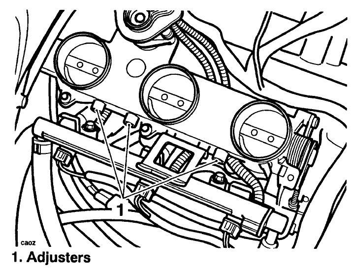

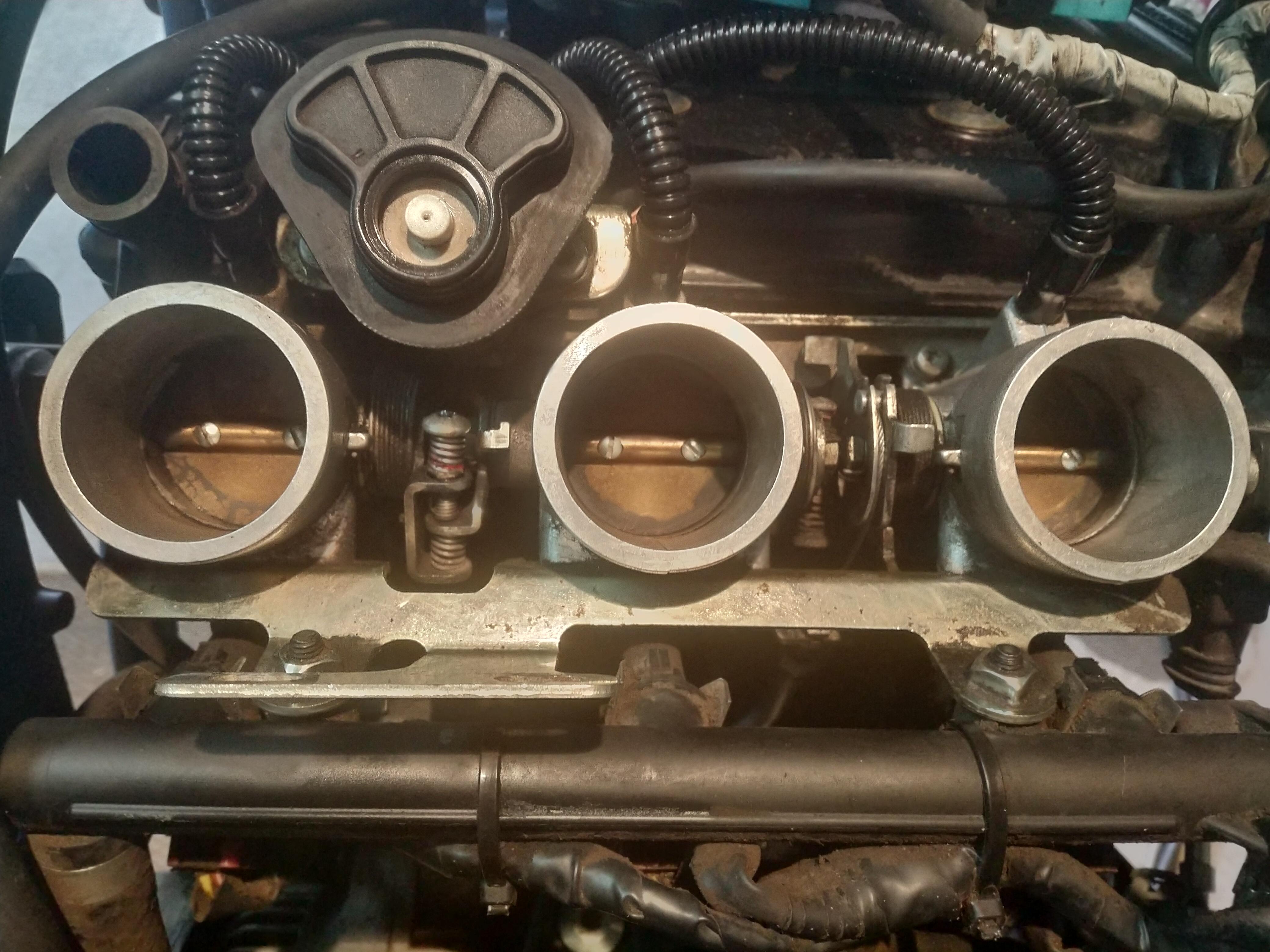

Magic Footprince Geschrieben 17. Oktober 2021 Autor report Geschrieben 17. Oktober 2021 (bearbeitet) ich hab ein kl. problem, iuch bekomme die DK nicht synchronisiert. Meine hat nur zwei einstellschrauben, eune rechts zwischen rechter und mittlerer DK znd eine links zwischen linker und mittlerer. Die liegt auch soo doof das man bei laufenden Motor nix verdrehen kann, da der Kopf genau unter dem LLRV liegt. Jedenfalls bekomme ich die nicht sync. stell ich den linken auf 3kg ist der mittlere bei 12, der rechte bei 5, stell ich den rechten auf 3 ist der mittlere auf 5, der linke auf 1. Ich werde bekloopt. Den mittleren kann man gar nicht einstellen. Bearbeitet 17. Oktober 2021 von Magic Footprince Zitieren
Triple/one Geschrieben 17. Oktober 2021 report Geschrieben 17. Oktober 2021 (bearbeitet) vor 51 Minuten schrieb Magic Footprince: ich hab ein kl. problem, iuch bekomme die DK nicht synchronisiert. Meine hat nur zwei einstellschrauben, eune rechts zwischen rechter und mittlerer DK znd eine links zwischen linker und mittlerer. Die liegt auch soo doof das man bei laufenden Motor nix verdrehen kann, da der Kopf genau unter dem LLRV liegt. Jedenfalls bekomme ich die nicht sync. stell ich den linken auf 3kg ist der mittlere bei 12, der rechte bei 5, stell ich den rechten auf 3 ist der mittlere auf 5, der linke auf 1. Ich werde bekloopt. Den mittleren kann man gar nicht einstellen. Äääääääh soweit mir bekannt ist, stellt man an den Schrauben, gar nie nie etwas ein. Die DK sind auf der Welle ab Werk Sync. Die muss man Eigentlich Nie verstellen. Deshalb sind die auch verplombt mit Lack. Wenn Deine Werte so weit auseinander sind, besorg Dir eine andere DK von Ebay. Ob Du die Eingestellt bekommst ? Ich bezweifle das. EDIT: Normal gibt es drei kleine Schrauben um die DK zu Syncen. Gibt es die bei Dir nicht ? EDIT2: Und um an diese Schräubchen ranzukommen, gibt es so ein Werkzeug dafür. klick hier. Gruß Bearbeitet 17. Oktober 2021 von Triple/one Zitieren
Manni Geschrieben 17. Oktober 2021 report Geschrieben 17. Oktober 2021 vor 5 Stunden schrieb Magic Footprince: ich hab ein kl. problem, iuch bekomme die DK nicht synchronisiert. Meine hat nur zwei einstellschrauben, eune rechts zwischen rechter und mittlerer DK znd eine links zwischen linker und mittlerer. Die liegt auch soo doof das man bei laufenden Motor nix verdrehen kann, da der Kopf genau unter dem LLRV liegt. Jedenfalls bekomme ich die nicht sync. stell ich den linken auf 3kg ist der mittlere bei 12, der rechte bei 5, stell ich den rechten auf 3 ist der mittlere auf 5, der linke auf 1. Ich werde bekloopt. Den mittleren kann man gar nicht einstellen. Der erste wird direkt am Gaszug eingestellt, zwei und drei dan nacheinander/zueinander. Ja das ist gefummel und das kostet Geduld, lohnt aber! Zitieren

joe8353 Geschrieben 18. Oktober 2021 report Geschrieben 18. Oktober 2021 (bearbeitet) Hi, ich versuchs mal. Bei den T509en hängt die Drosselklappe Zylinder1 direkt am Gaszug. Edith: scheint ein Fehler im WHB zu sein. Nach gängiger Zählung ist Zylinder1 LINKS, der Gaszug hängt aber am rechten Zylinder, d.h. Zylinder3. Wenn man am Griff dreht, geht die auf und zu. Im Leerlauf lässt die Drosselklappe einen kleinen Spalt frei für wegen meiner 3kg Luft. IM GEGENSATZ zu den N-Modellen (wo es eine durchgehende Welle gibt, und die Leerlaufluft einzeln je Zylinder über ein Bypassventil eingestellt wird) werden bei den T509en die Zylinder2&3 Zylinder 2 & 1 über die Verdrehung der Drosselklappe RELATIV zum Zylinder1 Zylinder 3 eingestellt. Dazu werden die Stellschrauben zwischen erstem und zweitem Zylinder benutzt. Ich hab das selber noch nicht gemacht, aber wenn ich mir die Mechanik so anschaue, denke ich, dass zuerst Zylinder2 eingestellt werden muss, und wenn der passt, Zylinder3 Zylinder1 eingestellt werden kann. ACHTUNG: wenn der Zylinder3 Zylinder1 schon auf Anschlag "zu" ist, kann es sein, dass auch Zylinder2 nicht weiter "zu" geht. Zur Erreichung einer konstanten LL-Drehzahl würde ich eine Fühlerlehre oder sowas unter den Gasanschlag klemmen... Oder (wenn die T509 auch einen doppelten Zug mit Rändelschraube Nähe Gabelbrücke hat): über die Rändelschraube die Gaszüge so spannen, dass die DK von alleine stehen bleiben. M.E. ist das neuere System der N-Modelle deutlich leichter und zuverlässiger einstellbar. Die Drosselklappen sind dicht (oder auch nicht), und über die Bypassventile kann ich den LL-Luftdurchsatz sauber je Zylinder einstellen. Bei meiner Tona hab ich das einmal gemacht, und hab mich gewundert wie schnell und einfach das geht... Gerhard Edith: scheint ein Fehler im WHB zu sein. Nach gängiger Zählung ist Zylinder1 LINKS, der Gaszug hängt aber am rechten Zylinder, d.h. Zylinder3. Hab mal korrigiert. Bearbeitet 20. Oktober 2021 von joe8353 Zitieren

SiRoBo Geschrieben 18. Oktober 2021 report Geschrieben 18. Oktober 2021 (bearbeitet) Am Gasseil hängt nur die rechte Klappe. Mittlere Klappe hängt über eine Einstellschraube an der rechten, die linke ebenso an der mittleren. Deshalb: 1. Erst die ganz rechte Drosselklappe einstellen, und zwar über die Madenschraube am Anschlagwinkel (das was so klack macht beim Gas zumachen). 2. Dann den mittleren Zylinder über die Kreuzschlitzschraube zwischen rechtem und mittlerem Zylinder. 3. Als letztes die linke Drosselklappe mit der Kreuzschlitzschraube zwischen mittlerem und linkem Zylinder. Und ja: Laufen lassen und mit Synchrometer messen. Wenn verstellt, dann Motor aus, Klappen auf, Schraube 1/4 Umdrehung drehen, Motor an, messen, ggf. 1/4 Umdrehung weiter drehen (wenn Richtung falsch halt in die Gegenrichtung), usw... Zylinder für Zylinder bis die 3-4 kg/h überall gleich sind. Wenn Du da jetzt schon zu viel rumgedreht hast, dann kann es allerdings sein, dass die Mechanik gar nicht mehr an der Madenschraube anschlägt, sondern an einer der beiden linken Drosselklappen.... bring das erst mal wieder in Ordnung, falls dem so ist. Bearbeitet 18. Oktober 2021 von SiRoBo Hühnermörder, ritour und East reagierten darauf 3 Zitieren

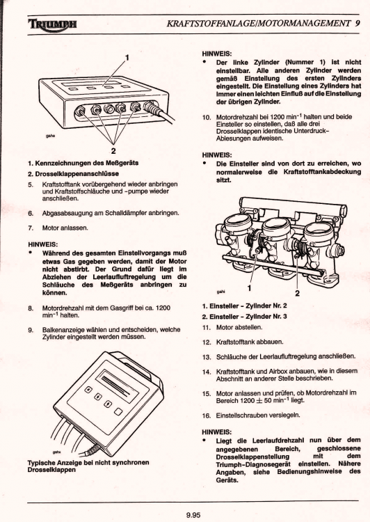

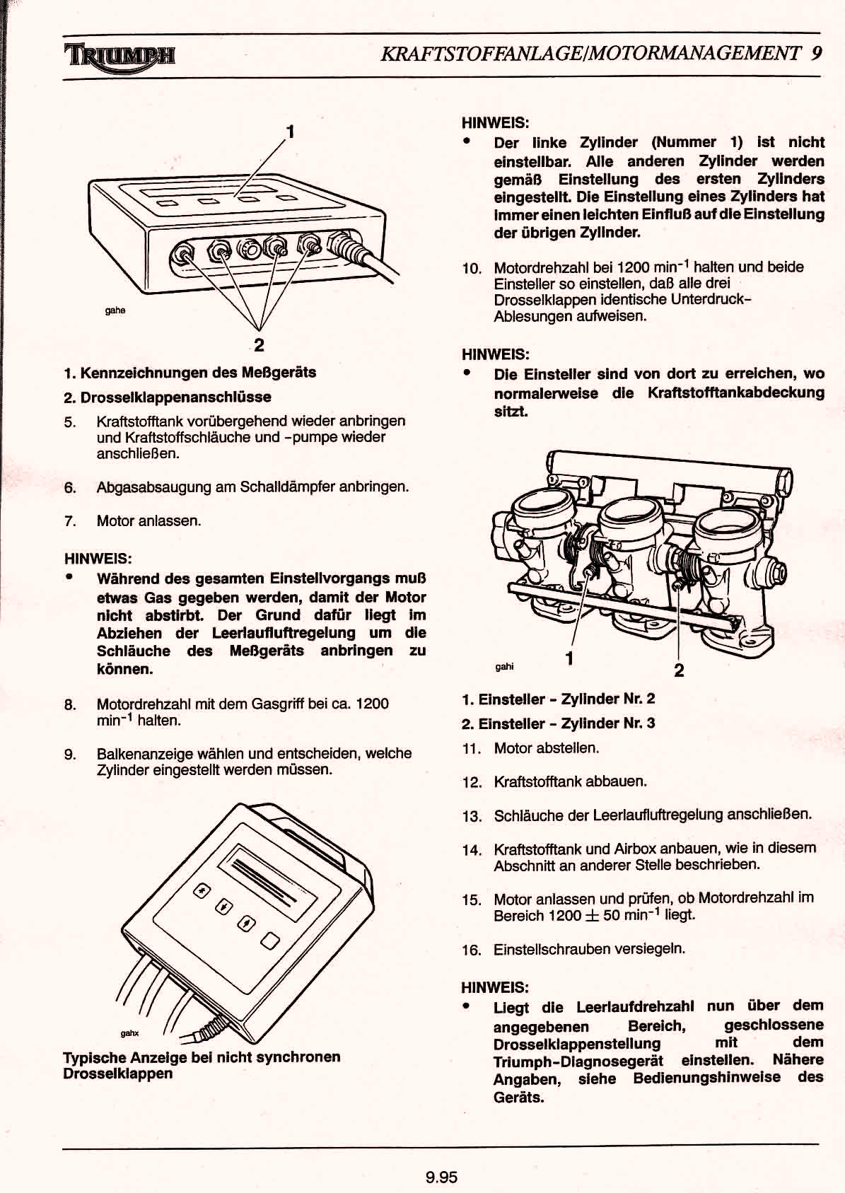

ritour Geschrieben 19. Oktober 2021 report Geschrieben 19. Oktober 2021 Am 17.10.2021 um 18:58 schrieb Magic Footprince: ich raffe es nicht. Das geht mir mit dem WHB auch oft so. Dort steht auf der von Dir eingefügten Seite: „der linke Zyl (Nr. 1) ist nicht einstellbar. Alle anderen Zyl werden gemäß Einstellung des ersten Zyl eingestellt“ Das ist eigentlich falsch; der rechte Zyl (die Nr. 3 an der Steuerkette) ist der nicht separat einstellbare, weil er direkt am Gaszug hängt. Der mittlere Zyl Nr 2 hängt an dem rechten und der linke Zyl Nr. 1 hängt wiederum am mittleren. Die Beschreibung von SiRoBo ist genial, Danke. Magic Footprince reagierte darauf 1 Zitieren

joe8353 Geschrieben 22. Oktober 2021 report Geschrieben 22. Oktober 2021 Hi, Woher ist den der WHB Auszug oben? Da steht: es muss Gas gegeben werden, weil LLRV ohne Funktion... Und damit kann die Fühlerlehre unterlegen sinnvoll sein. AUSSER: das WHB passt nicht zum Mopped... Gerhard Zitieren
