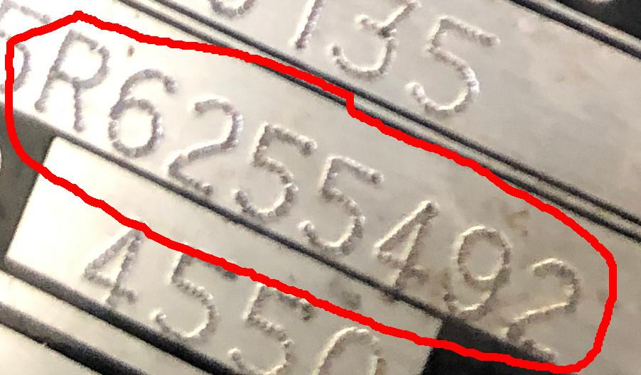

joe8353 Geschrieben 24. August 2021 report Teilen Geschrieben 24. August 2021 (bearbeitet) 16 hours ago, speedy695 said: Ich hab eine 7 Stellige Nummer, 5250203, Hi, Aufschlüsselung der VIN: Quote SMT: Hersteller, Region Land: Europa,England, Triumph TE: Modell 503: Interne Modellnummer L: Motor Kennziffer Konfiguration (#Zyl*Bohrung/Hub): A=4*76/55, B=3*76/55, C=4*76/65, D=3*76/65 ....L/M=3*79/65 H: Endübersetzung - A=17/52, B=17/50, C=17/48, D=17/46, E=17/44, F=18/45, G=18/43, H=19/43, J=19/42 W: Herstellungsjahr - L=1990, M=1991, N=1992, P=1993, R=1994, S=1995, T=1996, V=1997, W=1998, X=1999, Y=2000, 01=2001 059712 Fahrgestellnummer Ich hab also schlechte Nachrichten für Dich. Die erste Stelle "5" ist das Baujahr (2005). Deine VIN ist 250203. Klingt nach Abgleich mit der Tune-Liste von TuneECU.net plausibel (die ersten 1050er , und dazu gehört Deine 2005er vermutlich) haben danach VINs bis 281465. D.h. ALTER Schaltmechanismus. Ich drück Dir die Daumen dass ich mich irre, oder der neue eben doch passt... Gerhard Bearbeitet 24. August 2021 von joe8353 Zitieren Link zu diesem Kommentar Auf anderen Seiten teilen Mehr Optionen zum Teilen...
speedy695 Geschrieben 24. August 2021 Autor report Teilen Geschrieben 24. August 2021 vor 8 Stunden schrieb joe8353: Hi, Aufschlüsselung der VIN: Ich hab also schlechte Nachrichten für Dich. Die erste Stelle "5" ist das Baujahr (2005). Deine VIN ist 250203. Klingt nach Abgleich mit der Tune-Liste von TuneECU.net plausibel (die ersten 1050er , und dazu gehört Deine 2005er vermutlich) haben danach VINs bis 281465. D.h. ALTER Schaltmechanismus. Ich drück Dir die Daumen dass ich mich irre, oder der neue eben doch passt... Gerhard Danke, uups, hätt ich mal früher lesen sollen. Da muss ich den Händler gleich mal mit konfrontieren. Obwohl meine angeblich ein 2006er Vorserienmodell sein soll, Erstzulassung 29.12.2005 . . .aber das hat wohl nix zu sagen Gibt es Bilder von den unterschiedlichen Mechanismen? Ich hab hier eine gebrauchte Welle hier. Falls das ein alter Mechanismus wäre, würde ich die Welle nicht zurücksenden. Gruß Jörg Zitieren Link zu diesem Kommentar Auf anderen Seiten teilen Mehr Optionen zum Teilen...

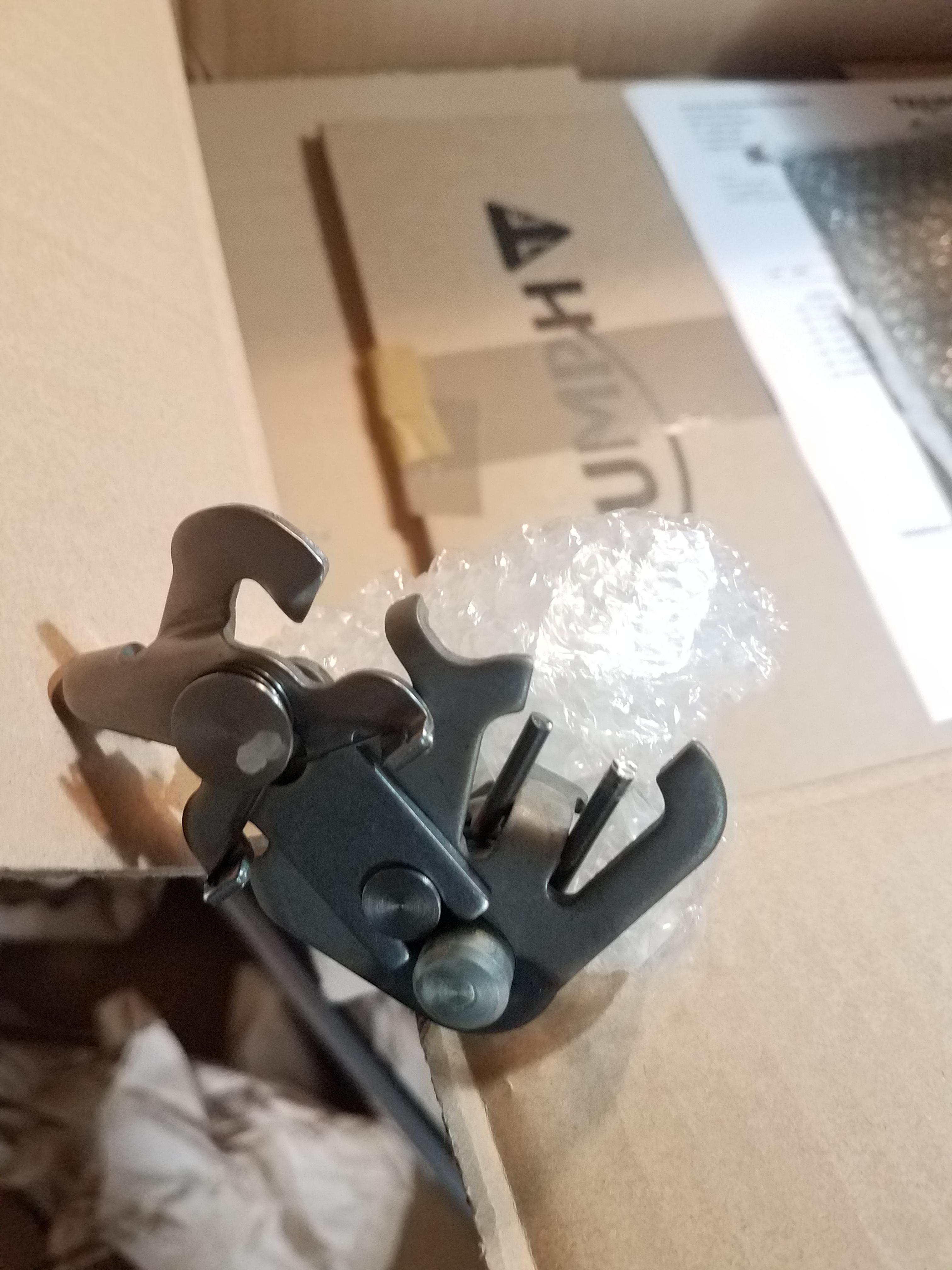

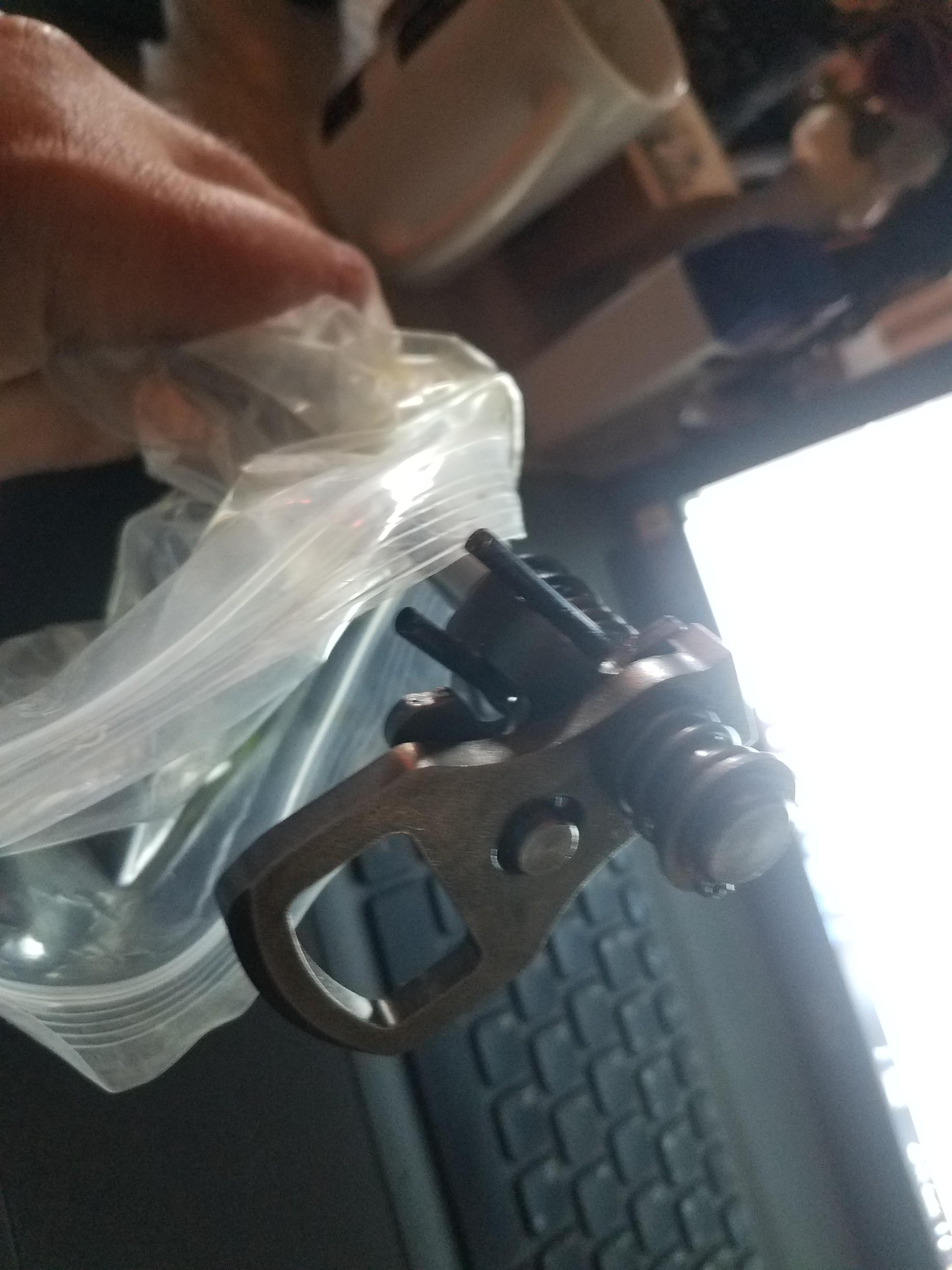

speedy695 Geschrieben 24. August 2021 Autor report Teilen Geschrieben 24. August 2021 Ich hab mein Mopped noch nicht auf. Ich will damit zu einem Kumpel, wenn die Teile alle da sind. Ich hab ein Bild angehängt von einer Schaltwelle, wo die Herkunft Motornummer, Baujahr unbekannt sind. Ist das der neue oder alte Mechanismus? Gruß Jörg Zitieren Link zu diesem Kommentar Auf anderen Seiten teilen Mehr Optionen zum Teilen...
Cro-tiger Geschrieben 24. August 2021 report Teilen Geschrieben 24. August 2021 vor 2 Stunden schrieb speedy695: Ich hab mein Mopped noch nicht auf. Ich will damit zu einem Kumpel, wenn die Teile alle da sind. Ich hab ein Bild angehängt von einer Schaltwelle, wo die Herkunft Motornummer, Baujahr unbekannt sind. Ist das der neue oder alte Mechanismus? Gruß Jörg Kann ich morgen mal in der Garage nachschauen, hab ich jetzt nicht vor Augen. Zitieren Link zu diesem Kommentar Auf anderen Seiten teilen Mehr Optionen zum Teilen...
speedy695 Geschrieben 24. August 2021 Autor report Teilen Geschrieben 24. August 2021 vor 4 Minuten schrieb Cro-tiger: Kann ich morgen mal in der Garage nachschauen, hab ich jetzt nicht vor Augen. Super, das wär sehr nett Zitieren Link zu diesem Kommentar Auf anderen Seiten teilen Mehr Optionen zum Teilen...
Triplemania Geschrieben 25. August 2021 report Teilen Geschrieben 25. August 2021 vor 12 Stunden schrieb speedy695: ein 2006er Vorserienmodell sein soll, Erstzulassung 29.12.2005 Das hat nichts mit einer "Vorserie" zu tun. Neue Modelle werden bei Triumph jeweils schon im Herbst des Vorjahres vorgestellt, verkauft und geliefert. Zitieren Link zu diesem Kommentar Auf anderen Seiten teilen Mehr Optionen zum Teilen...
Professor Geschrieben 25. August 2021 report Teilen Geschrieben 25. August 2021 Am 24.8.2021 um 09:55 schrieb joe8353: Ich hab also schlechte Nachrichten für Dich. Die erste Stelle "5" ist das Baujahr (2005). Deine VIN ist 250203. Das kann ich genau so bestätigen (siehe Bild). Meine ist somit Baujahr 2006, die VIN ist 255492, also auch eine der ersten 1050'er Zitieren Link zu diesem Kommentar Auf anderen Seiten teilen Mehr Optionen zum Teilen...
speedy695 Geschrieben 25. August 2021 Autor report Teilen Geschrieben 25. August 2021 Ich Danke euch. Ihr habt Recht. Der Händler hat es inzwischen auch bestätigt. Die richtige Welle ist bestellt. Gruss Jörg joe8353 reagierte darauf 1 Zitieren Link zu diesem Kommentar Auf anderen Seiten teilen Mehr Optionen zum Teilen...
speedy695 Geschrieben 10. September 2021 Autor report Teilen Geschrieben 10. September 2021 (bearbeitet) Hi, nochmal Danke an alle, die mir geholfen haben. Hier noch ein Bild vom alten Mechanismus, der Vollständigkeit halber. Viele Grüsse aus DK, Jörg Am 24.8.2021 um 19:47 schrieb speedy695: Ist das der neue oder alte Mechanismus? Das ist die Schaltwelle, die ich bereits bei e..y bestellt hatte. Das ist die Neue, also passt dann wohl nicht. Gruß Jörg Bearbeitet 10. September 2021 von Triplemania 2 Beiträge mit Bildern zusammengefügt, für bessere Übersicht (Mod) Zitieren Link zu diesem Kommentar Auf anderen Seiten teilen Mehr Optionen zum Teilen...
