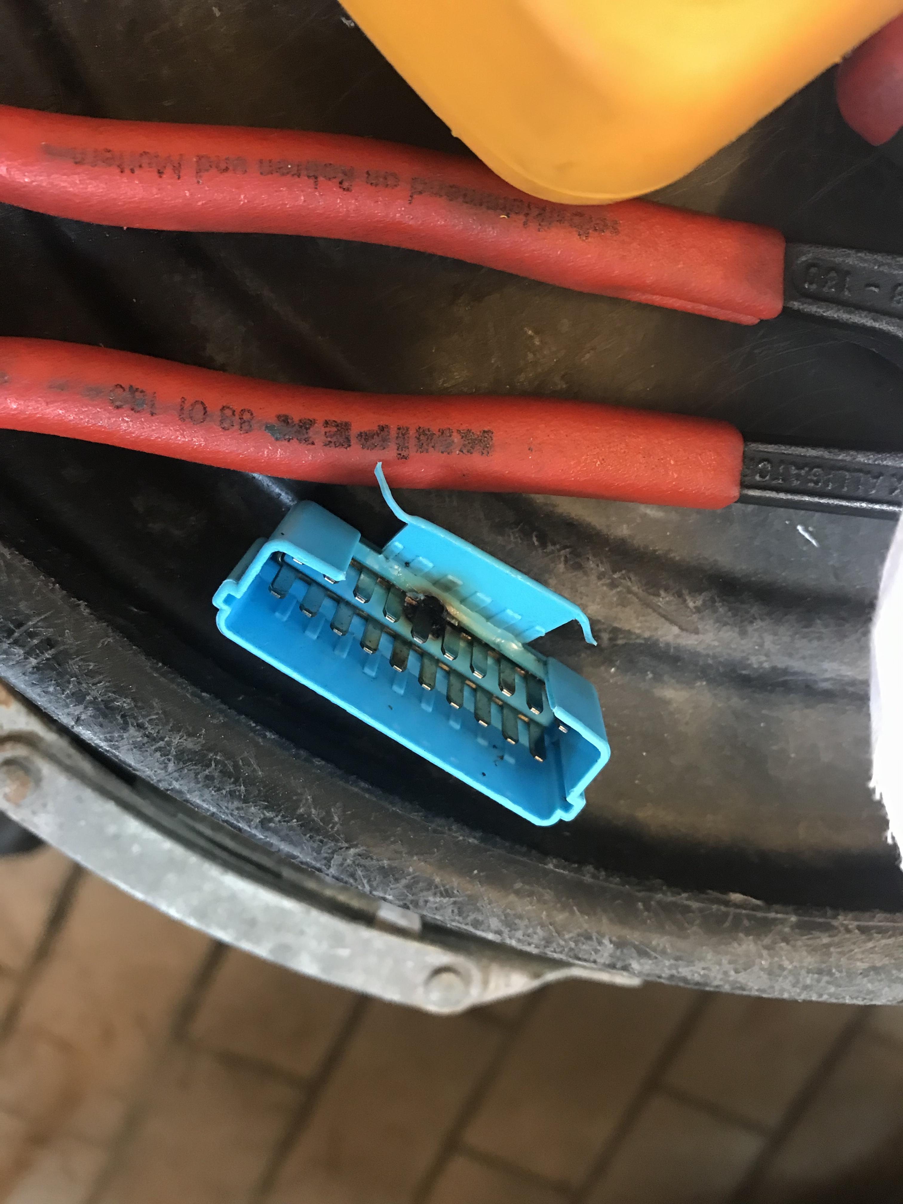

Steckerbuchse mit einer Reihenklemmenkappe. So sah die letzte Kappe aus ( aufgeschnitten, verdreht herum drauf und Fehler war vorerst behoben...):
