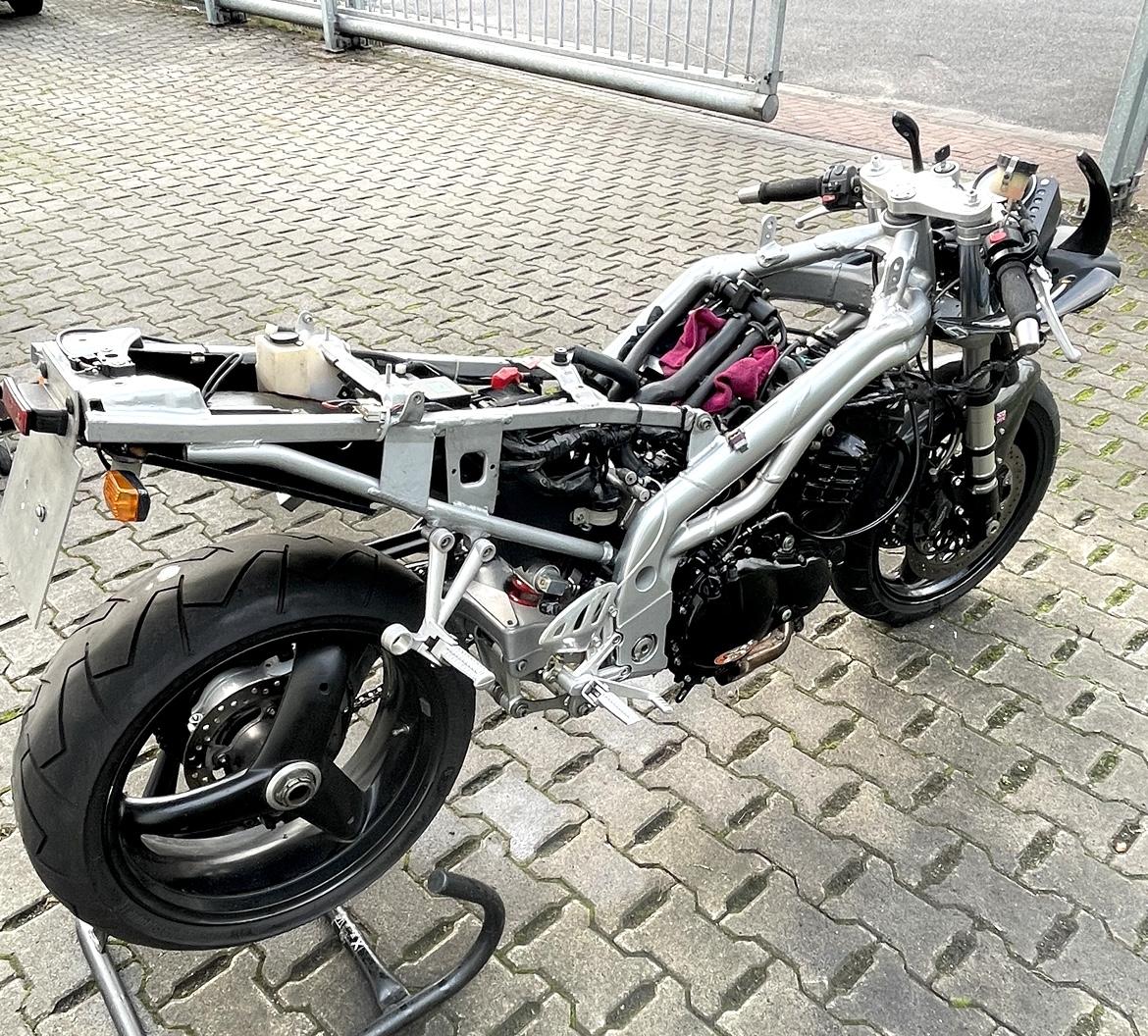

Hakan Geschrieben 19. September 2021 report Geschrieben 19. September 2021 Moin alle zusammen, ich bin Hakan aus Stadtlohn und habe mir vor ein paar Tagen eine 97er Daytona zugelegt da ich die schon immer echt cool fande. Zu mir: Ich habe schon ein paar Motorräder durchgeschraubt bzw. Restauriert, würde mich in Sachen BMW K100/1100 und Ducati 916 als versiert bezeichnen. Jedoch gibt es ja hier wieder irgendwelche Eigenheiten in die man sich reinfuchsen muss. Zur Maschine: Stand mehrere Jahre in einer Garage, sprang nicht an. Laufleistung 52TKM. Der optische Zustand ist aber super. Bisher habe ich gemacht: Verkleidungen abgebaut Alles an staub Dreck und Schmodder entfernt und mit WD 40 wieder auf Glanz gebracht. Benzinfilter (original von 1996 war noch drin) Kühlsystem Spülung, Wasserkühler und Ölkühler ausgebaut und gereinigt. Neues Öl 300V und Filter Ein Kabel zum Nockenwellen Sensor war abgegammelt, ist geflickt. Luftfilter von DNA ( der alte war komplett voll!!) zündkerzen Schläuche an porösen und gerissenen stellen provisorisch mit schrumpfschlauch abgedichtet bis die neuen kommen. Neue Batterie mit 270A Startstrom. Bremssystem ist als nächstes dran. Nun das Problem: Die Maschine springt unter etwas gas geben an, sie läuft soweit auch ganz gut würde ich sagen, bin etwas gefahren, zieht sauber durch. Im Standgas stirbt sie ab. Daraufhin habe ich den Leerlauf Steller Motor getauscht da dieser knackende Geräusche gemacht hat. Leerlauf ist immer noch ein Problem. Im warmen Zustand hält sie manchmal 1100U/min manchmal etwas weniger und stirbt dann ab. Gibt es noch etwas zu prüfen? Oder muss jetzt TuneECU ran? Habe gelesen dass es einen Ansaug schlauch zum Steuergerät geben soll. Meine hat das nicht?. Vielen Dank und beste Grüße. Zitieren

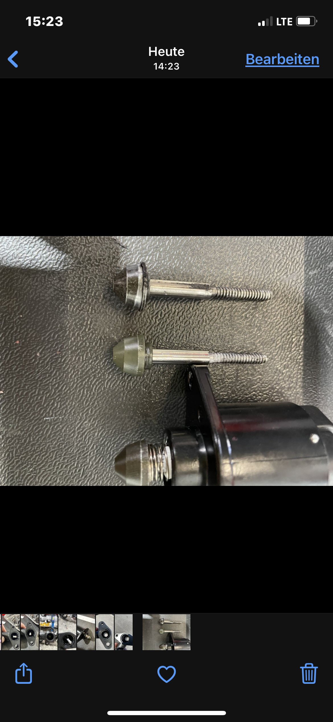

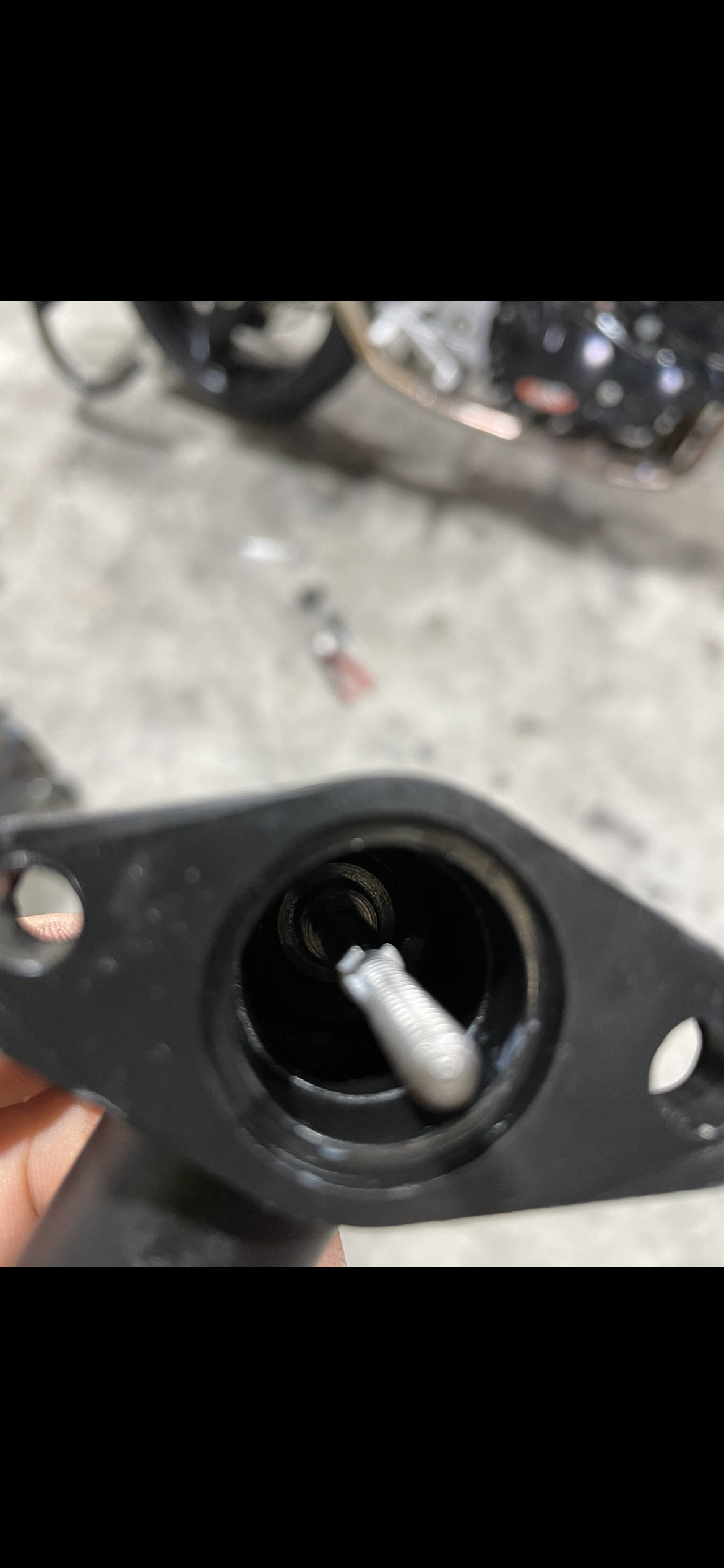

Hakan Geschrieben 9. Oktober 2021 Autor report Geschrieben 9. Oktober 2021 Hallo, ja Stecker und Kontakt Reinigung ist Standard Programm. ich habe das Problem nun gefunden. Als ich mit Tuneecu kein logisches Ergebnis hatte bin ich wieder bei dem LLRV und den Vakuum schläuchen angefangen. spaßeshalber habe ich das ding mit gehäse ausgebaut um mir anzuschauen warum ich mit dem Mund nicht Luft durch einen der Schläuche ziehen konnte. Der Pilz des neuen LLRV ist anders und hat den selben Durchmesser wie der Kanal. Das Teil Fährt komplett aus, klemmt und bleibt dort stecken. Maschine Läuft, zischt aber im standgas alle paar sekunden. Zitieren
Hühnermörder Geschrieben 10. Oktober 2021 report Geschrieben 10. Oktober 2021 Haben die t595 nicht alle einen zylindrischen Kunststoffkolben? Diese hier mit der konischen Fase sehen aus, wie die original Dosen Versionen der Magneti Marelli Aktuatoren ? Zitieren

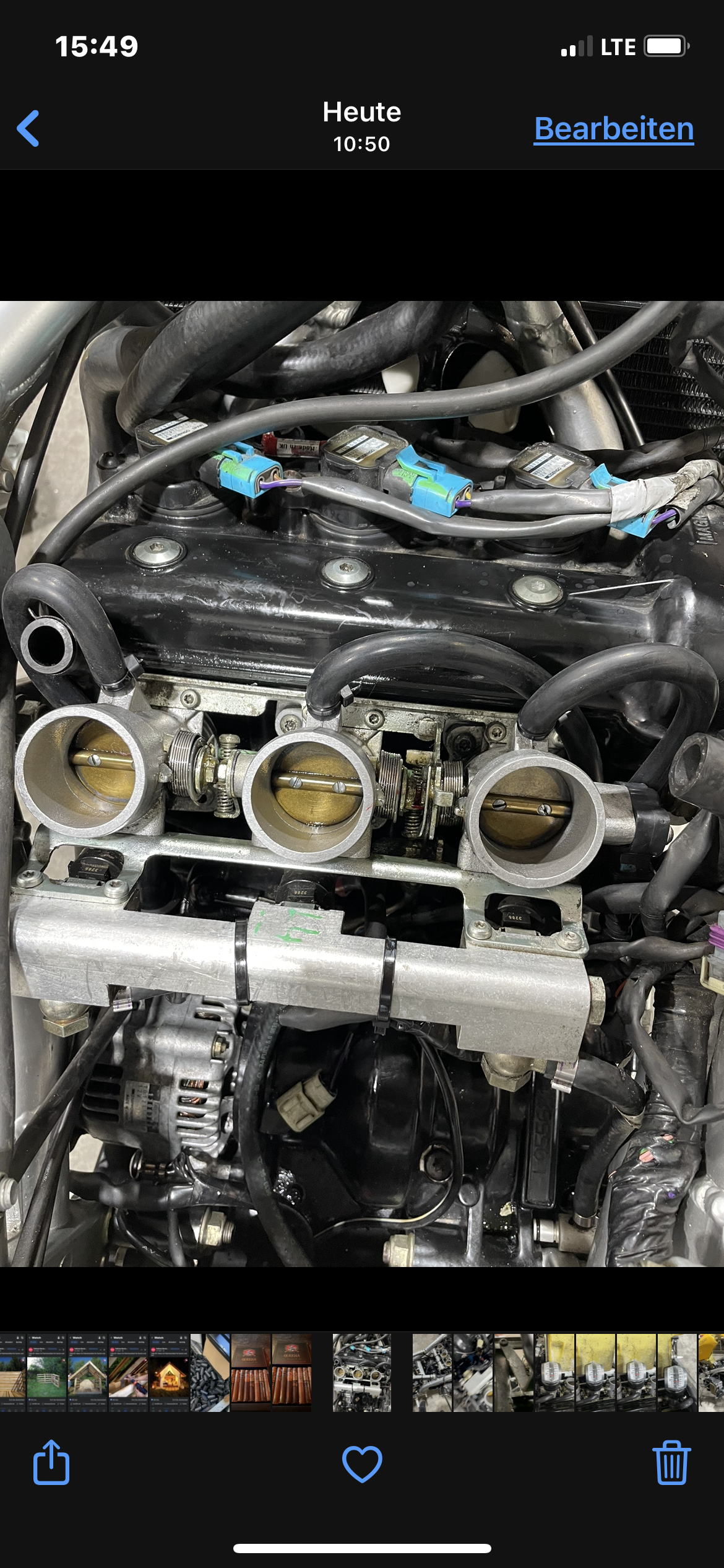

Wolfi Z Geschrieben 10. Oktober 2021 report Geschrieben 10. Oktober 2021 (bearbeitet) Weiss zwar nicht ob das LLRV bei der 97Tona anders ist als bei meiner 99 Speed(aber höchstwahrscheinlich nicht), aber absterben im Leerlauf hängt meist eben mit diesem LLRV oder dessen Schläuchen zusammen. Schläuche ersetzen, LLRV durch originales ( vom Starfighter) ersetzten wenn es hin ist. Danach am besten auch noch die DK's synchronisieren ,TPS reseten. Danach hat man in aller Regel ein sauber funktionierendes System und die Hauptfehlerquellen für Leerlaufprobleme und Konstantfahrruckeln eliminiert. Die Auswirkungen des synchronisieren der DK's wird da vermutlich ab und an unterschätzt. Aber wer mal DK's gesehen hat die von 1,5 bis 5 kg Luft durchgelassen haben wird schnell einsehen dass arme LLRV dann seine Probleme mit der Standgasregelung hat. Alle drei auf 3kg Luftdurchfluss (Luftmassenmesser von Scheuerlein) und das Motörchen schnurrt im Standgas wie ne Katze. Nach dem Synchronisieren unbedingt die Einstellschrauben mit Farbe, Nagellack oder besser mit Schraubensicherungslack sichern! Sonst dauert's nicht lange und man darf das Spiel wiederholen Bei mir und anderen haben diese Schritte in aller Regel die allermeisten Probleme in diesem Bereich behoben. Bearbeitet 10. Oktober 2021 von Wolfi Z Zitieren
Hakan Geschrieben 14. Oktober 2021 Autor report Geschrieben 14. Oktober 2021 Danke für eure Hilfe. Maschine läuft soweit ganz gut. Leerlauf Schläuche mit rückschlagventil habe ich jetzt selber gebastelt. Trotzdem würde ich gerne die DKs synchronisieren, evtl ist ja noch was optimierbar. Kann man sich das Gerät iwo ausleihen? Oder kennt jemand eine Fähige Werkstatt die das macht. Ich komme aus dem Kreis Borken. Zitieren

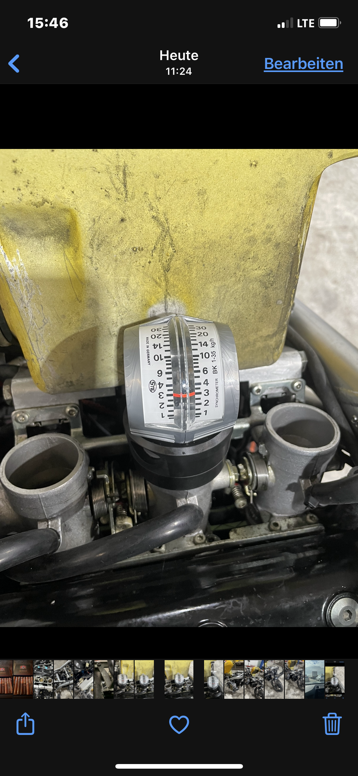

Magic Footprince Geschrieben 14. Oktober 2021 report Geschrieben 14. Oktober 2021 https://www.scheuerlein-werkzeuge.de/vergasereinstellung/synchrometer-und-adapter/synchrometer-modell-bk Zitieren

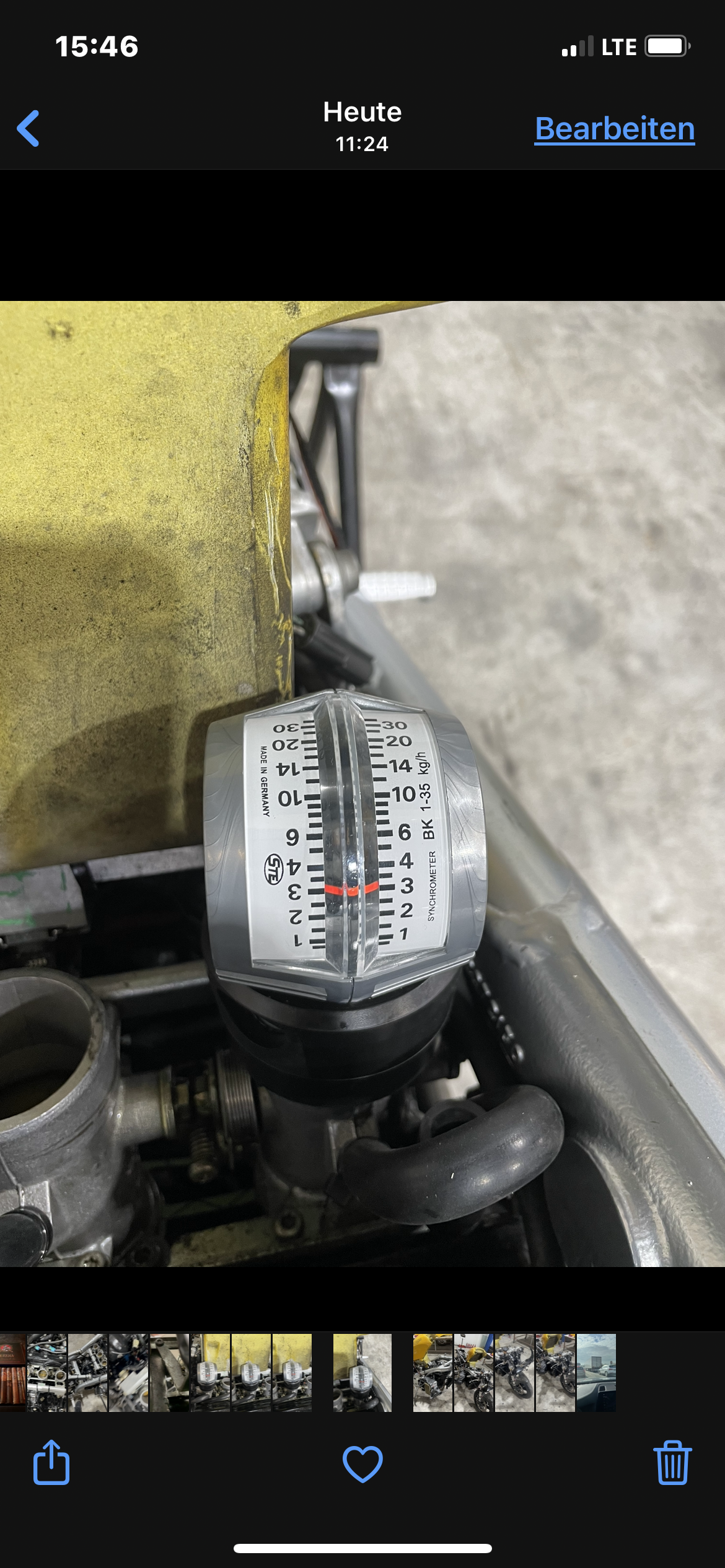

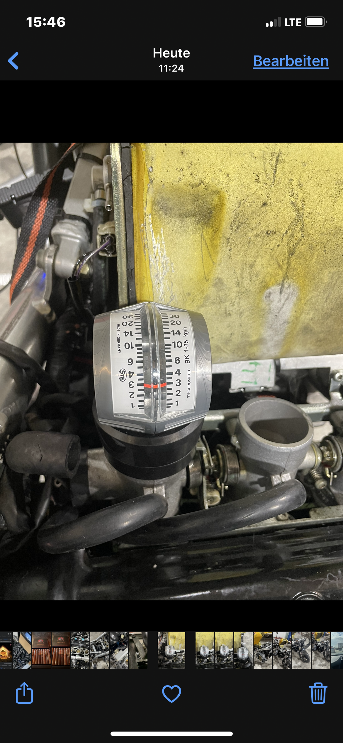

Hakan Geschrieben 15. Oktober 2021 Autor report Geschrieben 15. Oktober 2021 Das scheuerlein ist unterwegs, bin mal auf die Werte gespannt. Der Motor hat die Nummer L055681 kann da jemand etwas zu sagen und evtl einen Tune empfehlen? Zitieren

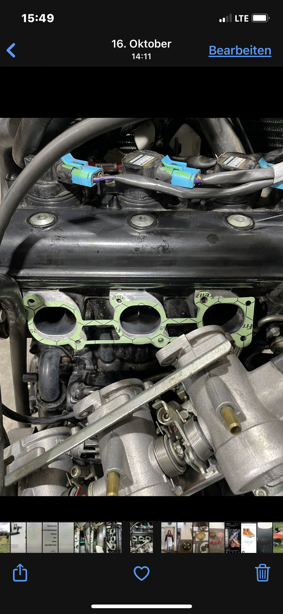

Hakan Geschrieben 23. Oktober 2021 Autor report Geschrieben 23. Oktober 2021 Moin, Das scheuerlein hat werte von 1; 2,5 und 4 KG/H gemessen. Nun ist alles synchronisiert. Das Zischen im Standgas ist nun auch weg habe die Ansaugkrümmerdichtung erneuert. Das TPS ist zurückgesetzt. Das Standgas wird jetzt sauber geregelt. ( So sauber wie es halt irgendwie geht bei diesen 3 zylindern) Danke für die Unterstützung! Zitieren
