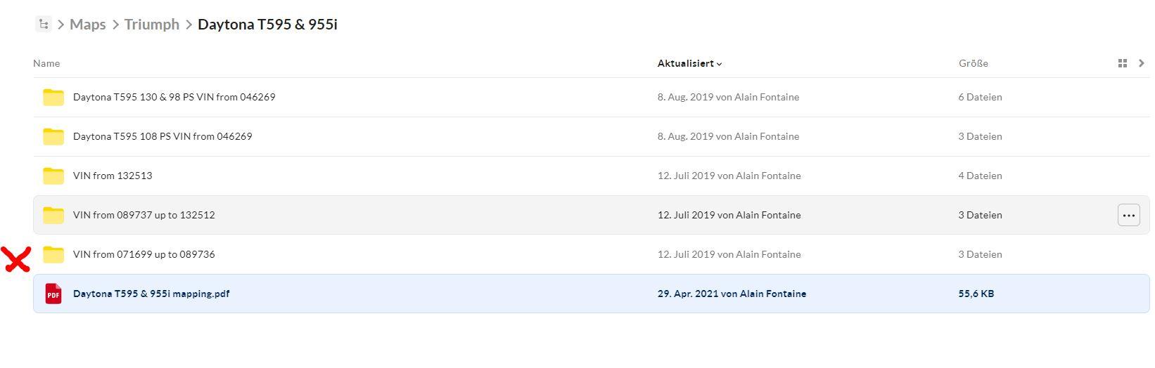

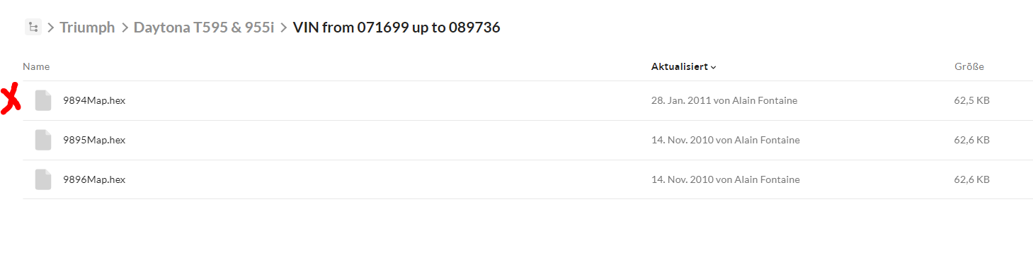

Okay, Leute. Ich will nicht als beratungsresistent gelten.  Helft mir bitte mal.
Ich verwende meinen laptop.
Ich habe mich jetzt wie folgt durchgearbeitet.

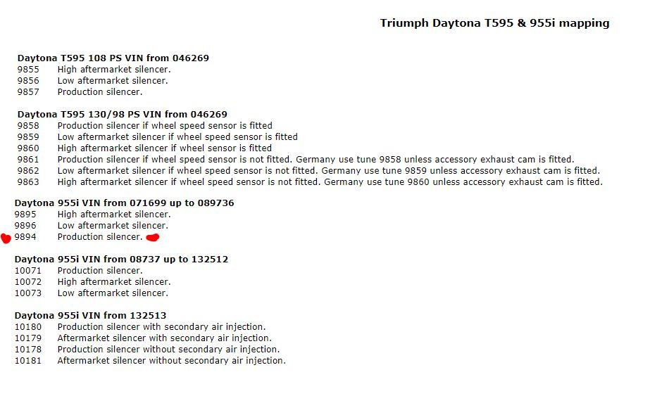

Zunächst habe ich meine 130 PS Daytona über die Fin gefunden:
Meine hat einen Serienauspuff, also ist es diese Nummer:
Darüber finde ich folgende HEX-Datei:
Die habe ich jetzt heruntergeladen. Jetzt benötige ich ein Kabel OBDII auf USB oder USB C. Damit kann ich meinen laptop mit dem Diagnosestecker der Tona verbinden.  So richtig?
Was mache ich dann?
Edited by sammlertube

Hi,

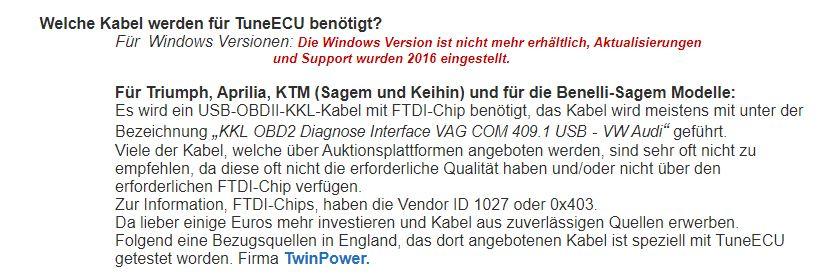

in Deiner Tabelle ist ein Tippfehler: die 10071/72/73 Tunes gehen ab VIN 089737 (in der Tabelle oben fehlt die "9").
Sonst alles richtig. Mit dem Kabel musst Du halt aufpassen: Du brauchst ein Kabel mit einem FTDI Chip, andere Kabel können da Ärger machen. Bezugsquellen sind denke ich ausreichend verlinkt.
Downloadlink für TuneECU: Klick
Gerhard
Link to comment
Share on other sites
Vielen Dank, den netten und hilfsbereiten Forumisti und für die links.
Die Tabelle oben ist ein snip-jpg aus der TuneECU - Tabelle. Ich habe da nichts getippt.
In der Tabelle lese ich 089737 Die FIN meiner Tona liegt zwischen 071699 und 089736. Deshalb habe ich das angekreuzt.

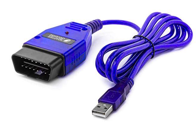

Das Kabel, das ich bestellt habe, entspricht dieser Beschreibung:
Das wird dann hoffentlich funktionieren, sonst sende ich es zurück. Ich gebe selbstverständlich Rückmeldung, wenn sich was getan hat.

9894 oder 9895 hab ich auch drauf gemacht, ich glaube die 9895 wegen Auspuff...
Mach dir nicht so einen Kopf, wenn du es zum Laufen bekommen hast dann geht alles von allein, ich glaub das ist tatsächlich das schwierigste, wenn man die alte Windows Version benutzen möchte, in TuneECU selbst ist dann alles intuitiv da mach ich mir gar keine Gedanken da steigst du gleich durch :)

Ich muss nicht zwingend die Windows - Version benutzen, ich arbeite nur lieber auf meinem Laptop, ein kleiner, aber extrem leistungsstarker Lenovo, der mich auf allen Reisen begleitet, denn die Bildschirmfläche ist größer. Bin halt schon ein alter Sack.
Hinundher hat mir freundlicherweise die Windows-Version per mail geschickt, ich kann mir aber auch die Android-Version aufs smartphone packen. Ich habe ein relativ neues Xcvover5 Enterprise Ed., das ich sonst nur zur Navigation  und zum Fliegen benutze.
9894 ist die Version für meine Tona mit Serien-Auspuff.
Jetzt warte ich aufs Kabel, dann sehe ich weiter. Ich habe die Garage ohnehin umstellen müssen. Die Daytona steht jetzt ganz hinten. Um an die ranzukommen muss ich erst vier Stück rausräumen.
