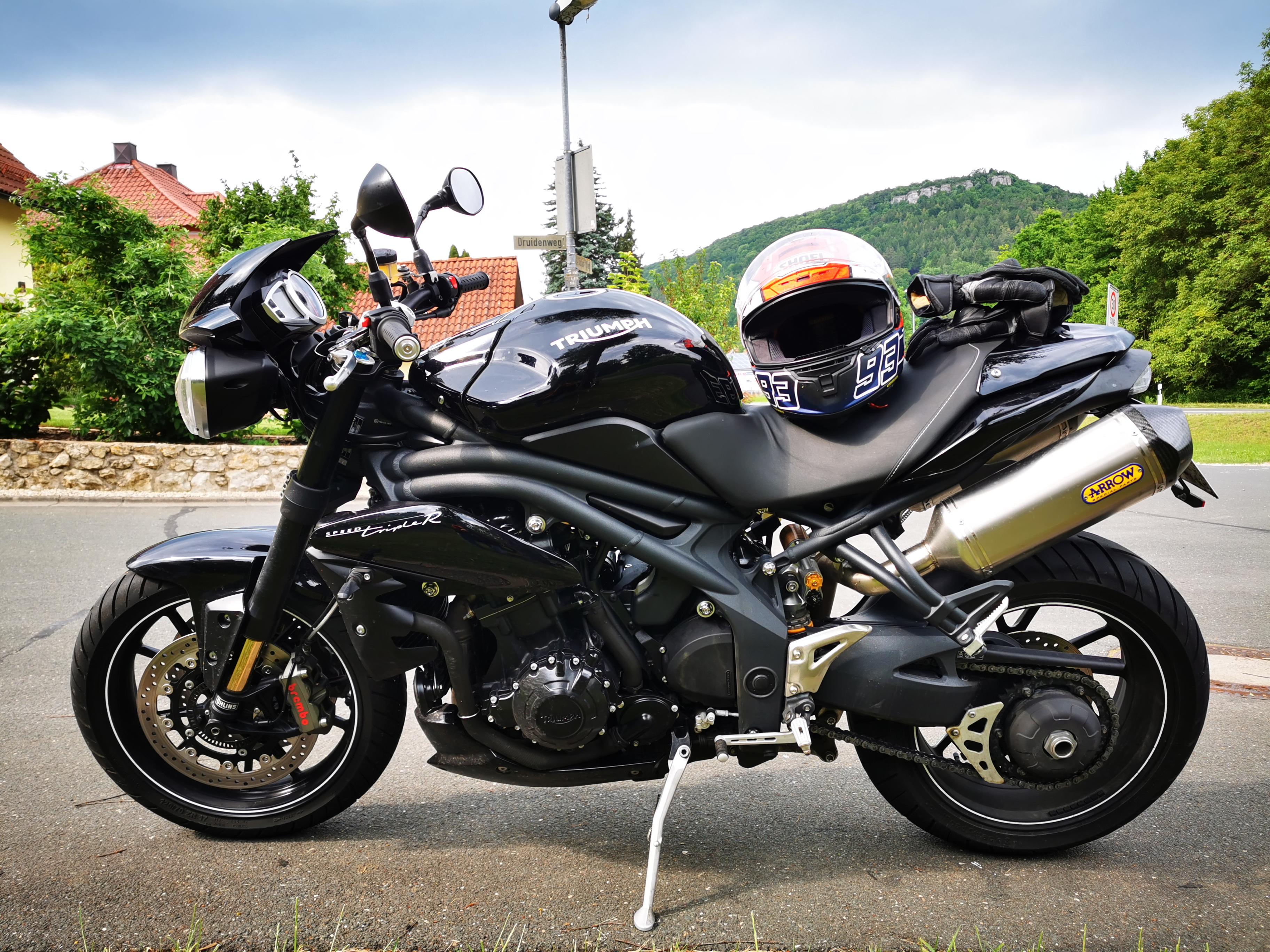

Weltmeister90 Posted November 17, 2021 Report Share Posted November 17, 2021 Hallo zusammen, brauche Euer Fachwissen 😃 Da ich das Moped nicht auf der Rennstrecke fahre, sondern auf der Landstrasse: Hat jemand das Fahrwek auf Landstrassenbetrieb fahrwerksmässig verändert? Habe es gemäss Fahrerhandbuch bereits auf die komfortabelste Auslegung eingestellt (zusammen mit den Jungs von Fa. Boxenstop in IN, ehem. Triumphhändler), aber es ist mir persönlich immer noch zu hart. Vor allem wenn ich 500-600 km Tagestouren auf Landstrassen von Kategorie 1 bis 3 z. B. in der schönen fränkischen Schweiz unterwegs bin. Bringt das Wechseln der Gabelfedern samt Öl was in punkto Ansprechverhalten/ Dämpfung? Entsprechend hinten eine andere Feder? Sind die Öhlins Stützpunkte in D dafür gute Ansprechpartner? Hat jemand Erfahrungen mit den Öhlins Experten z. B. in Essenbach bei Landshut? Könnt Ihr mir andere Spezialisten im wilden Süden empfehlen? Schraube übrigens nicht selber. Merci für Eure Tipps + allzeit gute Fahrt! 🍀☀️🏍️🏍️🏍️ Quote Link to comment Share on other sites More sharing options...
