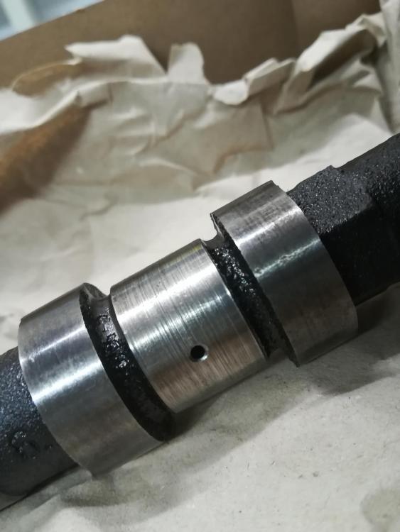

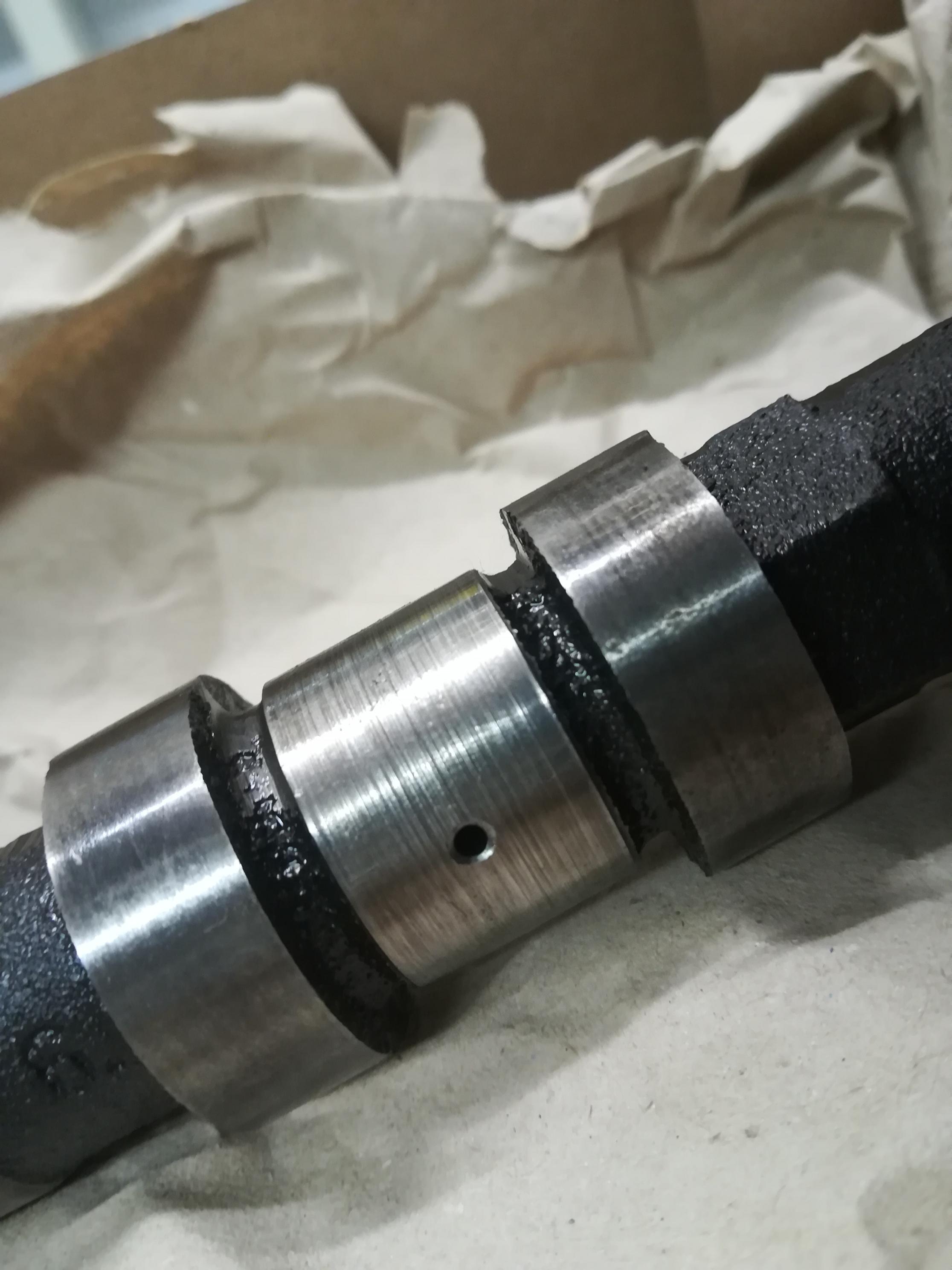

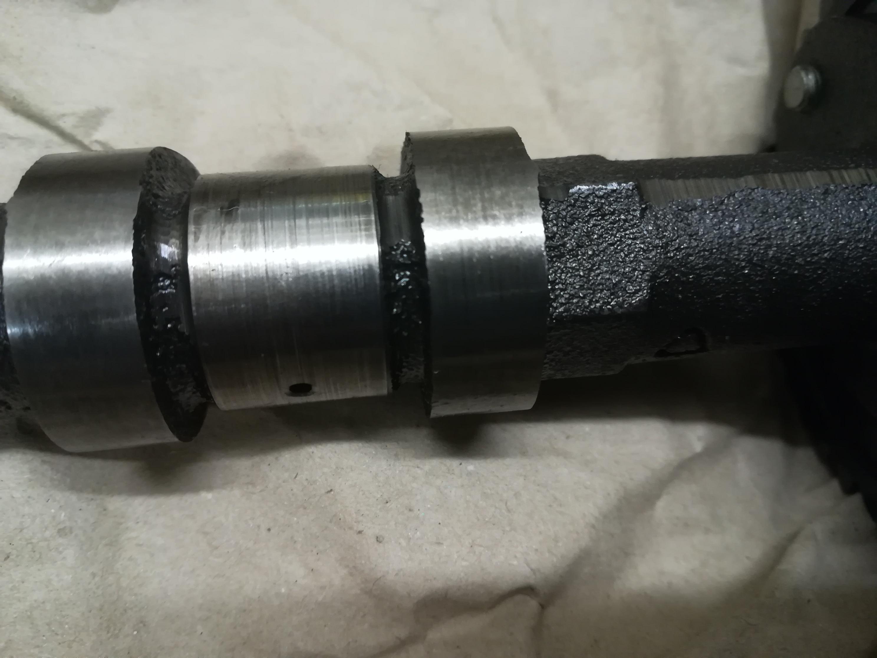

habe mich auch für die Demontage der Nockenwellen entschieden. War auch eine gute Idee. Die Auslassnocke ist über dem dritten Zylinder eingelaufen, richtige Riefen. Fühlt sich nicht gut an.

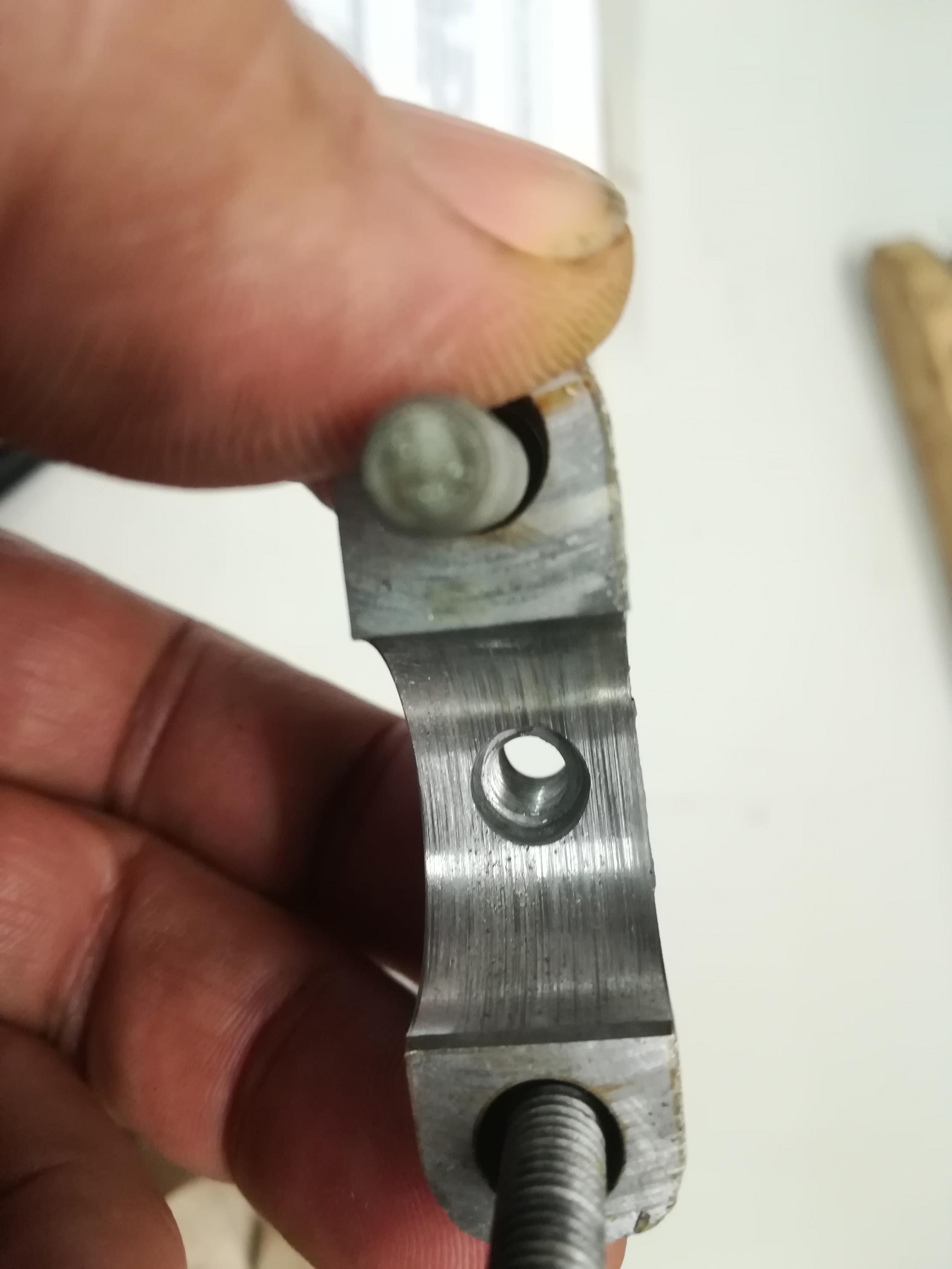

Nocke habe ich noch eine, aber was mache ich mit dem Lagerbock? Wenn ich das richtig gelesen habe, gehören die zum Kopf, oder?
Was sagen den die Experten mit Erfahrung?
Alles Neuland für mich.
Kupplungskorb hat auch noch zwei Federn, der muss also auch noch neu.
Es handelt sich um den 885er der wieder in "Mannis Speedy" soll.

Ja die Lagerböcke sind dem Kopf angepasst, da kannst nicht einfach andere von einem anderen Kopf nehmen. Entweder kompletten Kopf inkl. der Lagerung tauschen oder zum Instandsetzter der, hat die Möglichkeiten das ganze zu überarbeiten. Aber das Problem, es gibt keine Kopfdichtungen mehr für den 885er. Da hilft auch nur noch ne teure Anfertigung

Moin, wenn der Kopf runter kommt, wirf zumindest die gebrauchte Kopfdichtung nicht weg! Derzeit fehlt der Community ein Muster für die Kleinserien Nachfertigung. Du kann mal "Jochen!" drauf antriggern, der hat schon Connection zu nem Hersteller, weil Du mit dem Problem nicht mehr allein da stehst.
Die Lagergasse instand setzen, müsste per Laserauftragsschweissen und Ausspindeln funzen. Da gibt es sehr geile YT Videos von "Subi Performance" wie das gemacht wird. Kann man wohl auch noch bezahlen- wobei natürlich doof, wenn man nur Ventile einstellen wollte...
Nockenwelle retten geht wohl eher nicht. Falls doch, kann ja mal jemand erklären wie ?!
Aber da müsste günstig etwas Gebrauchtes zu finden sein- passen nicht auch die vom 955 er ?
 Mich würde die Ursache interessieren. Sehr hohe Laufleistung? Nachlassende Ölpumpe/Öldruck,  schlechte Wartung, Späne, Dreck im Ölkanal, Konstruktionsfehler ?
 VG Jörg

Wellen ausbauen ist unnötig.
Um das zu vermeiden gibt es ja eben dieses Werkzeug.
Die einzige Möglichkeit das betroffenen Lager zu überholen wäre,
im Kopf ausspindeln und an der Welle aufsintern und neu schleifen.
Die Kosten dürften den Neupreis der Welle überschreiten.
Wichtiger wäre, die Ursache der Riefen zu ermitteln,
das bestehende Lagerspiel zu ermitteln und ggf. so
herauszufinden, ob man damit weiter fahren kann.
Wenn nur ein Lager betroffen ist kann das durchaus
eine Möglichkeit sein, sofern man Grate an den
Riefen entfernen kann.
Nein, die eingebauten Nocken ohne Shim zu drehen ist so gar keine gute Idee !
Neue Shims mit etwas Druck von oben in die Tasse eindrücken.
Gruss, Jochen !

Genau das wäre auch meine Idee gewesen. Ich denke, da muss nur wenig am Lagersitz runtergeschliffen werden, so dass man noch im Bereich der Einsatzhärtetiefe liegt.
Der Lagersitz im Kopf müsste Auftraggeschweisst werden, welches Verfahren auch immer, und auf das passende Lagerspiel bearbeitet werden.
Natürlich passt dann nur diese NW zu diesem Kopf und keine andere.
Es gibt Motoreninstandsetzer für die solche Arbeiten tagesgeschäft sind.
Knackpunkt ist, warum der Lagersitz so ausschaut. Ich hatte zB mal einen kleine Span in einer Ölversorgungsbohrung.
