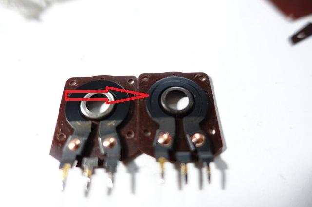

Triple/one Posted May 29 Report Share Posted May 29 (edited) vor 2 Stunden schrieb Streuna: Hallo, danke für die Antwort, aber würde dann das Problem nicht ständig vorhanden sein? Servus Der DS Sensor, ist ein Potentiometer, mit Schleifkontakten. Auf dem Bild, siehst Du einen Einfachen Poti und die Schleifspur. Wenn nun am Anfang der Schleifspur, der Kontakt Durchgeschliffen ist, dann gibt es nur im ersten drittel Probleme. Das Erklärt sich auch dadurch, weil man mit der Gasstellung, meist im ersten drittel Unterwegs ist. Halb gas wird auch noch häufig Benutzt, aber dreiviertel und Vollgas, eher selten. Durch das ständige Schleifen des Kontaktes im ersten drittel reibt es die Spur Irgendwann mal durch. Es kann auch passieren, das der Kontakt nicht überall Sauber aufliegt und wenn dann die Kohleschicht abgetragen wird, gibt es an Irgendeinem Punkt, kein Kontakt. Unsere sehen eher so aus. Gruß Edited May 29 by Triple/one Quote Link to comment Share on other sites More sharing options...

Streuna Posted June 1 Author Report Share Posted June 1 So, bin heute mal ne Runde gefahren. Ist nicht wirklich besser geworden. Was mir noch aufgefallen ist, das sie jetzt eine Art Konstantfahrruckeln hat und extrem nach Sprit riecht. Richtig extrem wird das mit dem Absterben erst wenn sie warm ist. Die Gute hat auch erst knapp 16000km runter, da kann doch das Poti noch nicht so verschlissen sein, oder? Könnten es vielleicht doch nur die Zündkerzen sein? Danke in die Runde Gruß Manuel Quote Link to comment Share on other sites More sharing options...
Dieter65 Posted June 1 Report Share Posted June 1 Hatte das Problem bei ähnlicher km Leistung, genau weiß ich es nicht mehr, Standgas auf und ab kommt sicher nicht von den Kerzen. Denke das Poti ist am Sack. Quote Link to comment Share on other sites More sharing options...
