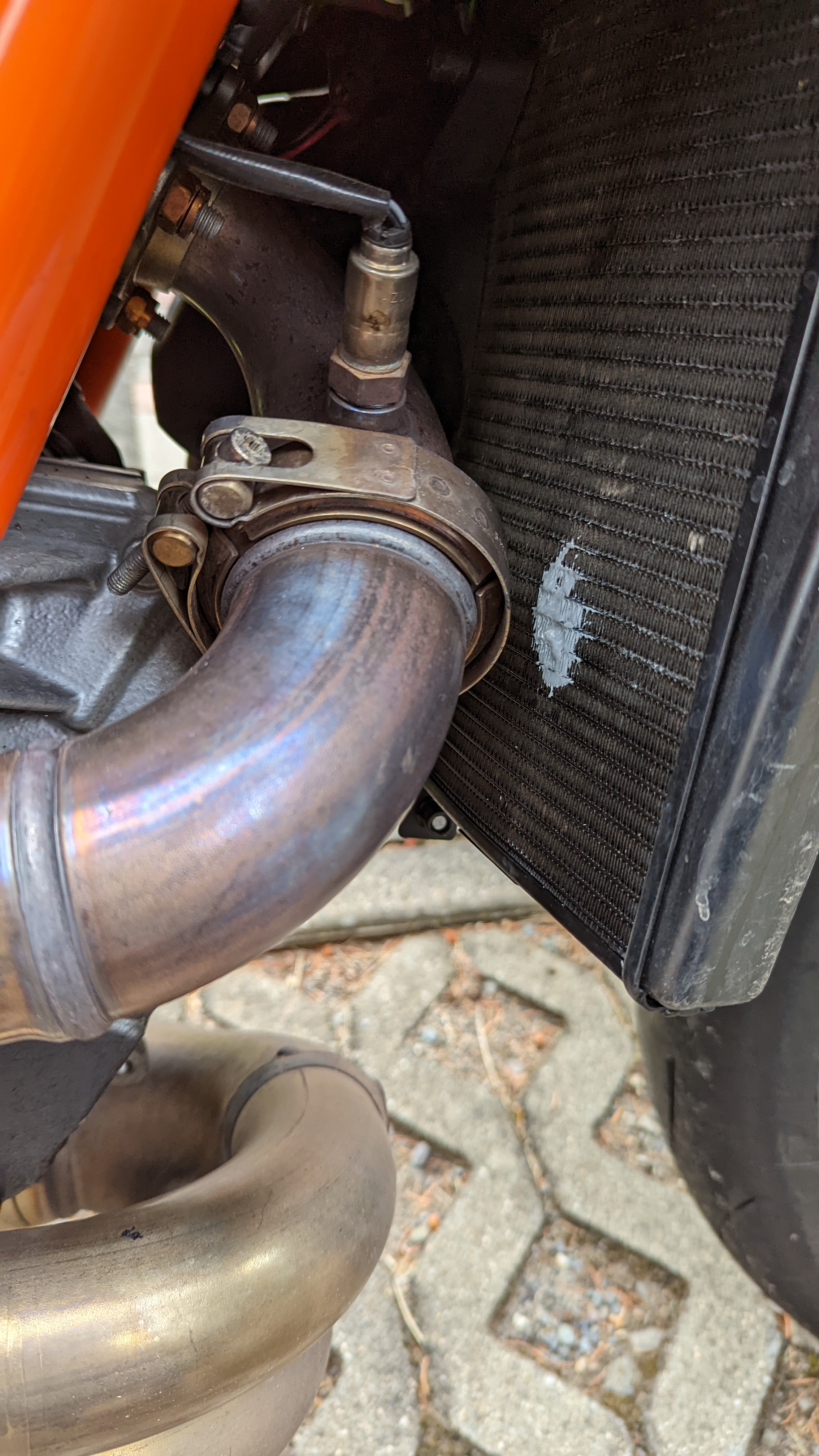

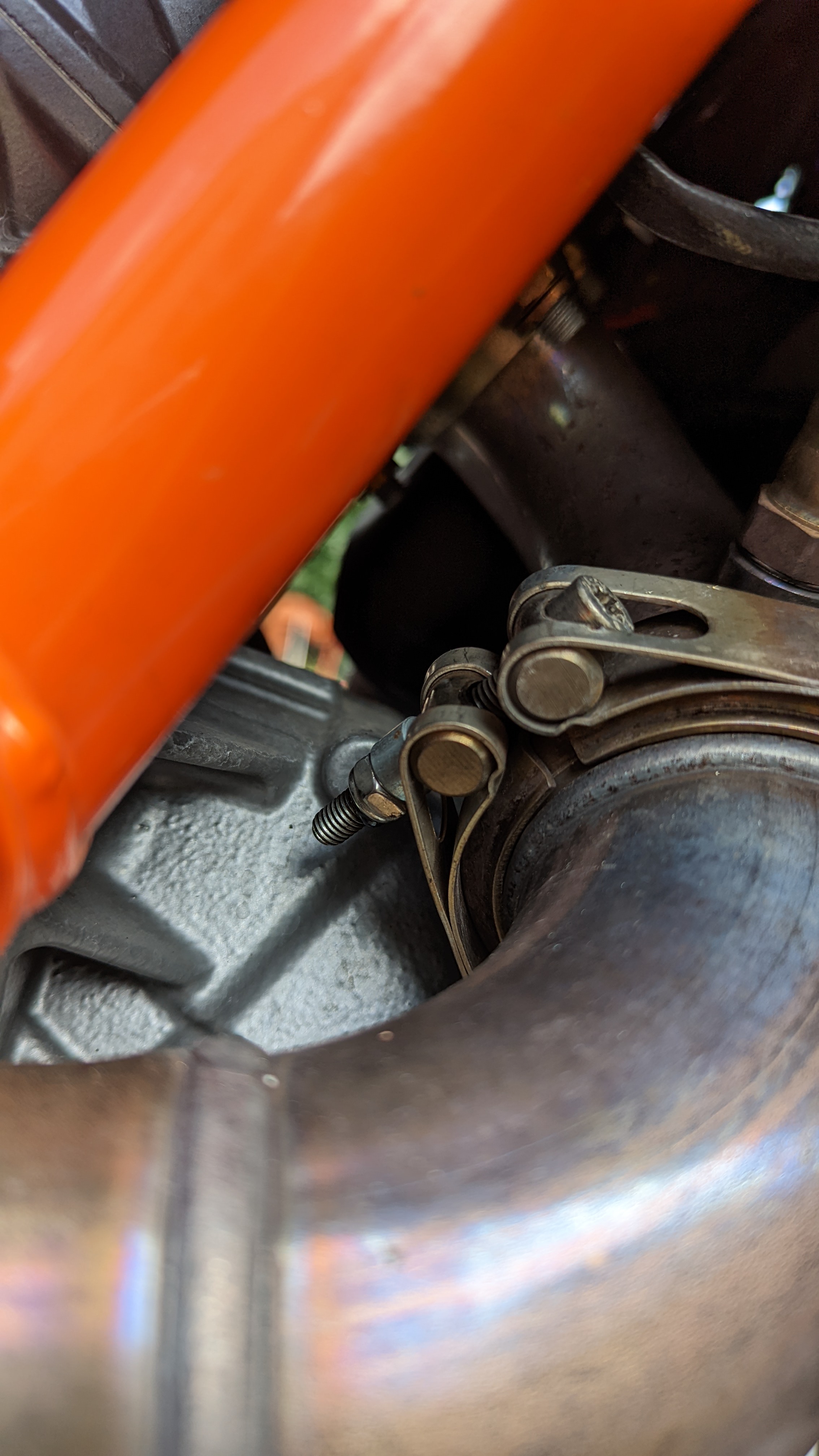

mkk Geschrieben 5. August 2022 Autor report Geschrieben 5. August 2022 Bruch im Kabelbaum, mit folge Fehlern Tankdeckel Batterie Schaltgestände ständig locker Krümmerschelle vorne locker (täglich) dreht sich und zerstört den Kühler, wer die Kosten trägt ist noch offen Schlüssel außer Reichweite Fehler Bremslichtschalter Pendel ab 180 Anfangs, später nach diversen Reifen wechseln ab 250. Fehler aus dem KTM Forum sind noch Schaltereinheit defekt MTC Fehler, kommt von den Klappen https://www.ktmforum.eu/forum/ Fand auch die Vorderrad Bremse nicht so gut wie in diversen Test beschrieben, hatte Brembo SR Beläge verwendet, damit gings. Fahrwerk recht gut, hatte mir noch den einstellbaren Lenkungsdämpfer verbaut. Kürzer Übersetzung steht ihr gut vorne 16 oder hinten 40 Zähne, 6 Gang ist sonst erst ab 150 zu gebrauchen, Vmax packt sie auch mit kürzer Übersetzt Trotz des hohen Drehmoments muß man viel schalten, mich hat es nicht gestört. Der Power ist einmalig, Kumpel hat eine ZH2, der konnte mich auf der Graden nicht überholen. Im dritten Gang geht die schon beim Ausscheren direkt aufs Hinterrad. Spaß macht sie, ist auch Touren tauglich bin 17000 km in 11 Monaten gefahren. Lenkungsdämpfer und Winlets habe ich noch falls Interesse besteht. Zitieren
