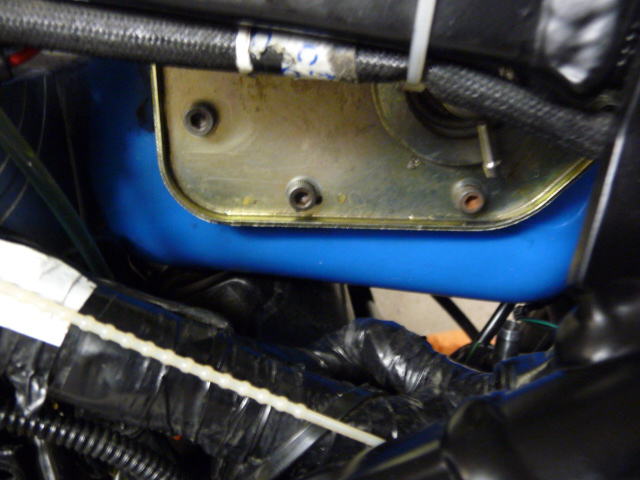

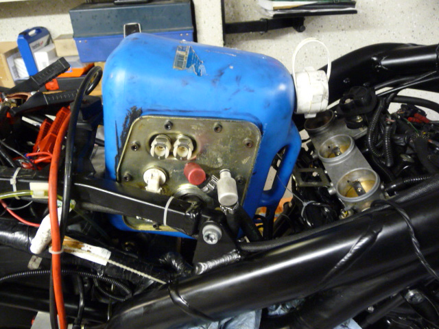

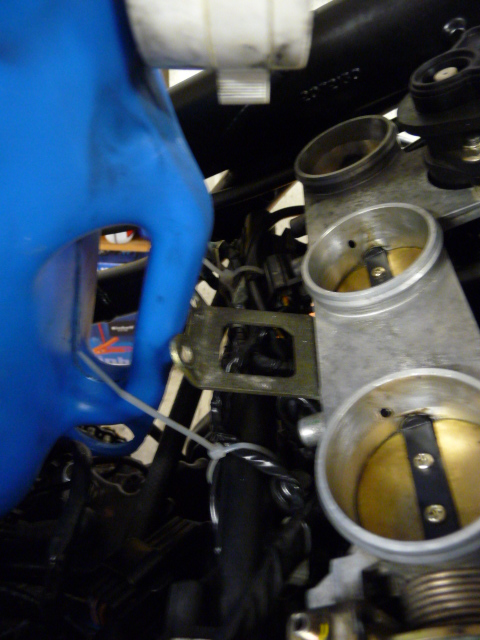

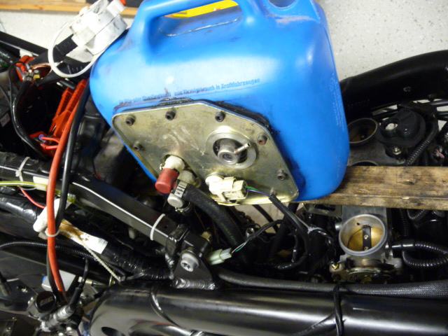

Handlicher Hilfstank fürs DK-Synchronisieren und sonstiges Geschraube am (laufenden) Motor
Material:
- alter Benzinkanister (5 Liter) aus Plastik, stabile Ausführung (Wandstärke ca 3 mm)
- übrige Benzinpumpenplatte (ob 10 oder 14 Loch ist natürlich egal) mit Dichtung
- 10 oder 14 Stück Blindnietmuttern in M5 kurz
Arbeitszeit:
- Anzeichnen und aussägen des Ausschnitts: rd. 30 Minuten
- Bohren und Blindnietmuttern setzen: rd. 30 Minuten
- Platte reparieren (abgebrochene Anschlüsse tauschen) einsetzen, abdichten: rd. 20 Minuten
Klappt alles in allem prima.
Das Rumhantieren mit dem unhandlichen Mopedtank und die Angst dabei Kratzer in den Lack zu machen entfällt.
Verlängerungen für die Benzinleitungen (gegen feinstes Latinum beim Freundlichen erhältlich) braucht man nicht.
Der Benzinpumpenstecker passt auch ohne irgendwelche Verlängerungen dran.
Kanister steht ggf. auch ohne Helfer oder andere Hilfsmittel stabil im Rahmen, Platz an den Drosselklappen zum Arbeiten ist auch genug.

sauber gemacht :1st:
Bist Du sicher das Du im wahren Leben Anwalt bist ?
Link to post
Share on other sites
Supi .... :cheer:
Verleihst du das Ding evtl. (gegen Salär) ?? Ich wollte spätestens nächstes Jahr mal synchronisieren .... und hab auch keinen Bock auf einen
Link to post
Na klar :smile:
Der kann gegen eine kleine Spende in die Forumskasse im T5net gerne die Runde und sich dabei nützlich machen.
Schick einfach eine PN wenn es soweit ist
:flowers:
Link to post

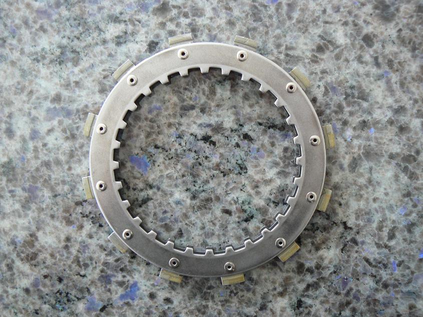

Kupplungskorbhalter aus einer Reibscheibe und zwei Zwischenscheiben. Mit Zweikomponentenkleber zusammen geklebt und anschließend vernietet.
Hält und ist günstiger als die 80EUR für das Triumph-Werkzeug.
Tolle Idee aber total overengineered!:
2K Kleber sparen und nur die Hälfte der Nieten oder einfach Schrauben (6 x M6 reicht dicke!!)

Tolle Idee aber total overengineered!: 2K Kleber sparen und nur die Hälfte der Nieten oder einfach Schrauben (6 x M6 reicht dicke!!)
Eigentlich reicht sogar nur der Kleber und der war nötig, um die Scheiben im Korb richtig zusammen zu setzen. Die Löcher mit den Nieten habe ich nur noch gebohrt, weil mir bei dem Wetter extrem langweilig war und es so viel wichtiger aussieht :gash: (passende Schrauben hatte ich am Wochenende keine zur Hand :sad:) Edited by BlackT
Link to post
:confused: Reibscheibe, Mitnehmerscheibe, Reibscheibe...Ring auf Ring, die Nasen der Reibscheiben übereinander der Rest ist doch Wurscht und das ganze hat eh Spiel oder hab ich jetzt nen falschen Denkfehler??!!
- Dieses Argument ist natürlich definitiv nicht zu entkräften! :top:
Link to post
... die Nasen der Reibscheiben übereinander der Rest ist doch Wurscht und das ganze hat eh Spiel oder hab ich jetzt nen falschen Denkfehler??!!
Die Ausrichtung von Reibscheibe zu Mitnehmerscheibe ist schon relevant, sonst passt es hinterher nicht. Viel Spiel ist da auch nicht. Und damit auch die gleichen Scheiben zueinander stimmen, war es für mich am einfachsten, das im Kupplungskorb einzusortieren und zu verkleben. Wäscheklammern passen übrigens wunderbar in die großen Aussparungen des äußeren Korbes.
