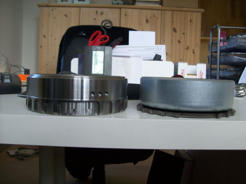

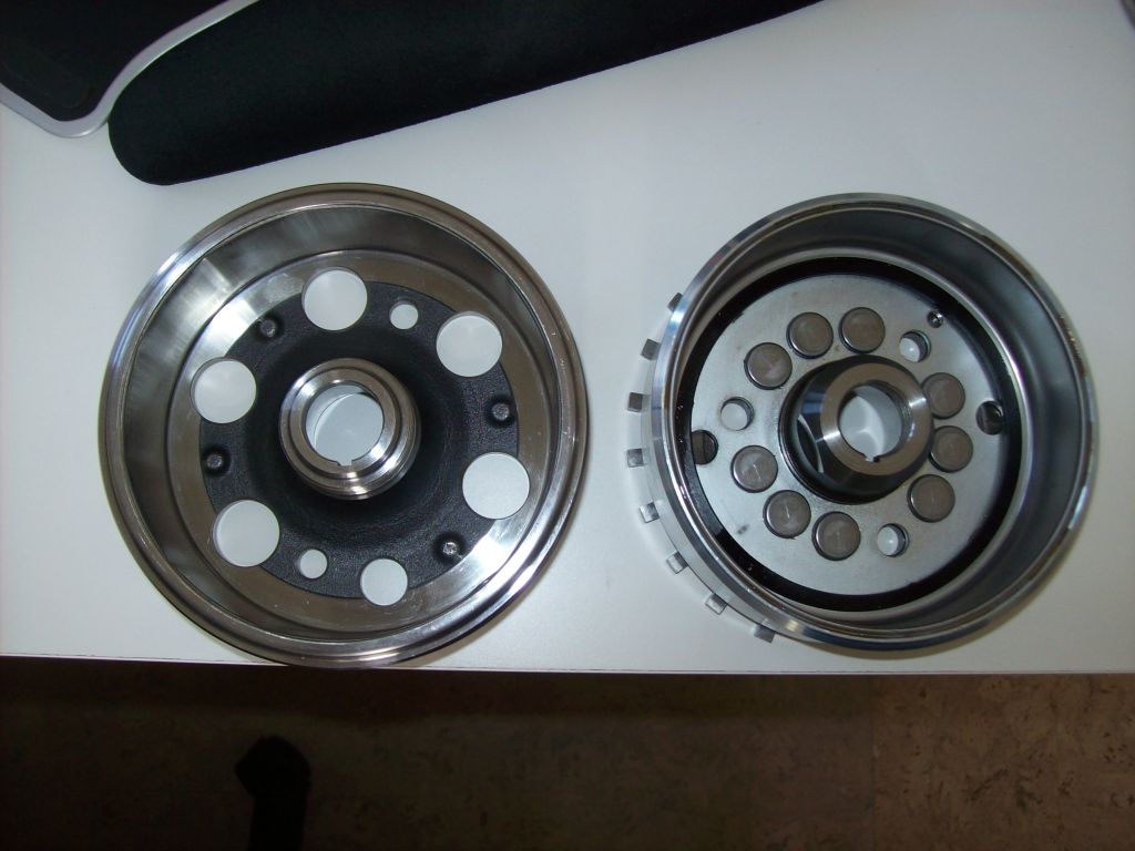

Da stellte sich folgende Aufgabe:
Rotor
2005er Speedy 2000gr / 2007-11er 1500gr / Spezial sc59 997gr
Bild links Bild Mitte Bild rechts
Auf den der Honda bin ich in der PS gekommen, da war ein Motorvergleich Fireblöd 900er 1990 zu SC59.
Da kam mir die Idee mit dem noch leichteren Rotor.
Als ich den in der Hand hatte, dachte ich mir, booah, da geht noch watt. Scheisse leicht das Teil.
Als ich das Teil dann auf KW steckte, ich schreite nur noch GEIL GEIL GEIL :banana::banana::banana: , weil der Konus der gleiche is. Das hat dann auf einen Schlag fast all meine Probleme gelöst :rolleyes:
Nur KW Sensor Kranz passt nicht, da musste selber einer gemacht werden.
Also alte Nocken wegdrehen und neuen Kranz machen, drauf setzen und verschweissen.... Sowie KW KW Sensor 1.5mm unterlegen....Fertig..
und Feinwuchten nicht vergessen.
.......997gr komplett :biggrin::biggrin::biggrin:
Der Stator passt direkt auf den Deckel, da gleicher iD & LA sowie Anzahl der Schrauben.
Gewichtsmässig bringt der Stator sicher etwa die Hälfte des 2007er Stators, da der der Honda nur
ca. die Hälfte der Breite hat.
Um den Stator mittig im Rotor zu platzieren, muss ein Adapterring gemacht werden, da der Stator ja
schmäler ist und damit viel weiter links im Deckel sitzt als der Orginale.
Um den Ganzen die Krone aufzusetzen, da war doch noch was mit Hyperplates, kamen die dann auch noch rein.
Was dann schlussendlich auf 1000gr weniger an der KW gegenüber dem orginalen 10er Motor bringt.
:cheer::cheer::cheer:

aber der sieht ja anders aus als der in der Mitte vom eifelfighter
Wo kommt denn das Innenleben und der Zahnkranz her? Nehm ich das von meinem "alten", dicken Rotor? :confused:
Srry hab so ein Ding noch nicht in der Hand gehabt.
P.S. @ 40er Köppiweh oder alles gut?

Welchen Zahnkranz? Der ist doch bei deinem Rotor aus dem vollen gefräst. Welches Innenleben? Sei froh, dass das bei deinem nicht so "fett" ist, wie beim Fighter. Deshalb brauchst du auch einen Stator mit 115mm Durchmesser (und nicht mehr den kleinen mit 105mm).

Wenn ich mir die beiden Rotoren von Triumph so ansehe hat es den Eindruck als wären die Sensorkränze für den KW Sensor verschieden bzw. verdreht.
Liegt das an der Aufnahme oder ist das tatsächlich so...

Ich bin davon ausgegangen, dass auf dem Bild vom Eifelfighter links der alte schwere Rotor, in der Mitte der neue ab 2008, und rechts der Hondarotor abgebildet sind.
Deine Maße (Gewicht ca. 1500g, ID 114-115mm) passen ja soweit bei meinem Exemplar. Nun überrascht mich jedoch die andere Optik auf dem Bild vom fighter.
Vielleicht kann hier mal jemand Licht ins Dunkle bringen.

eifelfighter
@Barnslig,
da täuscht die Optik. Habe beiden gefahren, das passt und läuft. Der Winkel der Bildaufnahme ist etwas unglücklich.
Die Rotoren sind bis auf das Gewicht und Breite gleich. 2005er & 2007-11er

BlackT
Der mittlere Rotor kam mit dem "neuen" Lima-Deckel und dein leichter danach als Verbesserung im Detail. Irgendwo muss das "verbesserte Handling" der moderneren Jahrgänge ja her kommen.
Du hast also schon den richtigen erwischt. (Bei den N-Modellen gab es übrigens die gefräste, leichte Variante bei der Daytona von Anfang an).

eifelfighter
Meiner ist ja von einer angeblichen Sprint 1050 und das ist der in der Mitte vom Bild.
Respektive der der Speedy ab 2007-2011
Habe gerade die Teilenummern bei WOT verglichen, die sind alle identisch.
Speedy 08-
Sprint 1050
bearbeitet von eifelfighter

Schiller
moin
So wie das aussieht ist mein gefräßter Rotor (037000-6190 Denso LMX 56) von einer 1050er Sprint der BJ 05-06 hier nochmal
Der Rotor der Sprint ab 2007 sieht dann so aus 1050er Sprint ab 07
Bei WOT wird aber nicht zwischen beiden Baureihen unterschieden was die Teilenummern angeht!?
Nun ja
Habe mal eben schnell einen Rotor einer 1050er Speedy ab 2008 ersteigert, denn ich heute noch abhole. Der sieht so aus wie der vom eifelfighter.
Ich werde dann beide Rotoren mal vergleichen. Dank Widerrufsrecht kann ich ja den "falschen" zurückgeben.
P.S. Ich möchte diesen Beitrag nicht mit meinem Rotorgequatsche versauen. Wenn das hier nicht reingehört bitte ich einen Mod das zu separieren.
Aber vielleicht passt es ja doch, um andere Umbauwütige zu schützen.

eifelfighter
Hi Schiller,
habe gerade nochmals nachgeschaut.
Die Rotoren aller Sprint ST 1050 sowie Speedy 2007-2011 sollen laut WOT
alle gleich sein. Teilenr PFKL1200849
Was die Anbieter bei ebä der ähnliche angeben, da kannste dich leider nicht immer drauf verlassen.
Kannst bitte mal beide ausmessen.
Tippe nach wie vor das der mit den gefrästen Taschen, der der Daytona is.
@starfighter
die Breite kannst nicht abdrehen, da dort die Magnete eingegossen/geklebt sind.
Magnete abdrehen halte ich persönlich für keine gute Idee. :disapproval:

@Barnslig,
Genaueres steht hier im Lima Umbau Thread.
http://www.t5net-forum.de/forum/index.php?showtopic=79950&hl=

Schiller
moin
Hier mal ein bisschen was zur Aufklärung. Der zweite "Speed Triple Rotor ab 2008" liegt vor mir auf dem Tisch. Was soll ich sagen, Björn und Eifelfighter, ihr habt wohl beide irgendwie recht.
So hat wohl auch der kommerzielle Verkäufer der mir den ersten "gefrästen" Rotor hat zukommen lassen nicht geschummelt.
Die Dinger sind trotz unterschiedlicher Optik und Qualität hinsichtlich ihrer Funktion wohl identisch.
Außendurchmesser (135mm) im Bereich der Zähne, Innendurchmesser (116-117mm) im Bereich der Laufflächen des Stators sowie Breite (45mm) sind nahezu identisch. Die Abweichungen belaufen sich max. auf mehrere Zehntel und sind meiner Meinung nach zu vernachlässigen. Jetzt das Wichtigste. Die Konturen und Abstände der Zähne sind beim "Übereinanderlegen" auch identisch inkl. "Montageschlitz".
Den einzigen Unterschied hat meine digitale Küchenwaage angezeigt. Der edle gefräste Rotor bringt 1480g und der zweiteilige (augenscheinlich genietete) Rotor 1505g auf die Waage.
post-169-0-20491900-1366383731_thumb.jpgpost-169-0-81248900-1366383742_thumb.jpgpost-169-0-16259400-1366383751_thumb.jpg
Ich werde also demnächst frohen Mutes den gefrästen Rotor verbauen und nochmal fantastische zusätzliche 25g sparen.
Sollte alles ordentlich funktionieren, hätte ich dann noch den anderen Rotor zum Abgeben für gewichtsbenachteiligte 1050er-Fahrer der BJ 2005/06.
Hier nochmal die eingelaserten/gravierten Bezeichnungen auf den Rotoren.
- gefräste Variante: 037000-6190 5GY Denso Japan D LMX56
- genietete Variante: Kokusan Japan GP9447 8F23
P.S.
Aus welchem Modell der gefräste Rotor nun genau kommt habe ich trotz stundenlangem Vergleichen auf WOT u. bikebandit nicht rausfinden können.
Bei der Daytona 955 ab 2001 ist er zumindest auf der Bauteilezeichnung als gefräste Variante zu erkennen. Ob aber auch die "Zahnstellung" die gleiche ist weiß ich nicht.
Mir wurde er lt. Rechnung als Speedy-Rotor BJ 2010 verkauft.

eifelfighter
Ja schön zu hören.
Dann hast du zumindest etwas zur allg. Aufklärung beigetragen. Das T für 25g solch einen Aufwand und Verwirrung stieftet :shocked:
Na ja, jetzt wissen wir das beide passen, allerdings ist die Verwechselungsgefahr mit dem Daytona Rotor grösser, da sehr ähnlich.
Der genaue Unterschied zwischen den beiden gefrästen ist die Teilung, der der Daytona hat weniger Nocken/Frästaschen.
@BlackT
richtig?
Was mich nur verwundert, ich habe ja auch einen 2010er Motor, dieser hatte allerdings den Kokusan Rotor drin und laut WOT sind die Rotoren in den 2011er Modellen ebenfalls Kokusan, zumindest haben alle die gleiche Identnr.
Da müsste dann mal einer 2011 Owner gucken was die dort verbaut haben.
