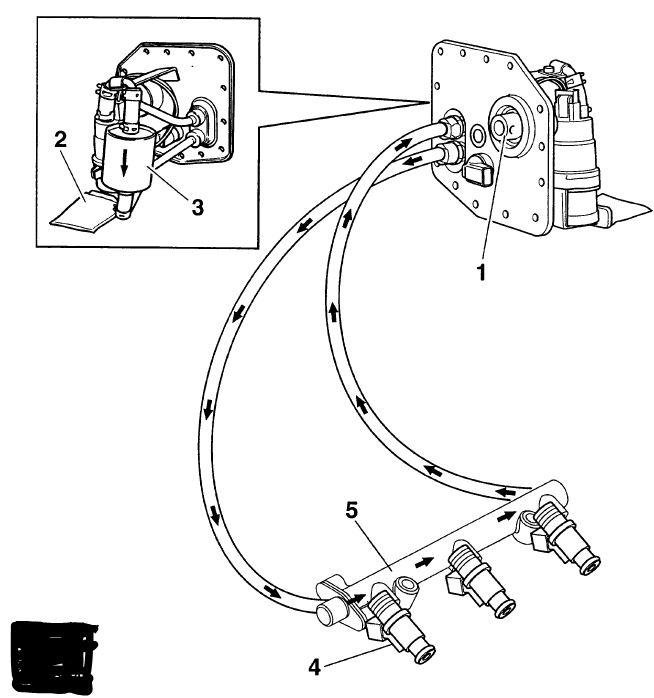

Joe Ka Geschrieben 23. August 2019 report Geschrieben 23. August 2019 (bearbeitet) Hier der Fuel Flowpath der 595n zum Vergleich :P https://up.picr.de/36581935me.jpg (Keine direkte Einbindung, da WHB) An meiner ist der Zulauf, der vom unteren Port auf die in Fahrtrichtung rechte Seite geht der dünnere Schlauch. (Vielleicht wars den Triumph-Monteuren auch einfach egal :P) xD Bearbeitet 23. August 2019 von Joe Ka Zitieren
stihl_026 Geschrieben 23. August 2019 report Geschrieben 23. August 2019 (bearbeitet) Hier aus dem WHB für die 595N die schematische Darstellung der Tankanschlüsse mit Flussrichtungen. Bearbeitet 23. August 2019 von stihl_026 Zitieren

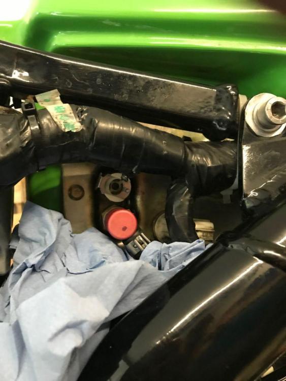

timtim77 Geschrieben 10. September 2019 report Geschrieben 10. September 2019 Hallo, bin auch gerade dabei meine Anschlüsse zu ersetzen. Bei mir war der rote Anschluss unten (siehe Bild). Der andere war silber und oben (fehlt auf dem Bild schon). Viele Grüße timtim Zitieren
