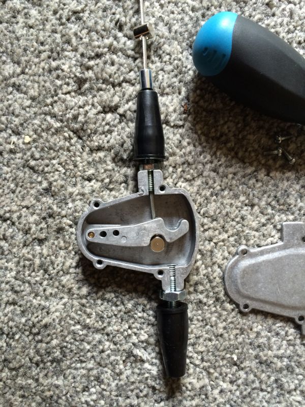

frankman Geschrieben 12. Juni 2014 Autor report Geschrieben 12. Juni 2014 so, stage 2. nach dem es zufriedenstellend radial kuppelt kommt jetzt teil 2. die verweichlichung. habe mir folgende mimik besorgt: der hebel ist 3-fach verstellbar. jetzt muß ich nur den hymec-zylinder auf der einen seite entsprechend adaptieren und den zug richtung kupplung passend machen. das ganze soll eine reduktion der handkraft um bis zu 30% bringen. da ich mit der pumpe den vollen hub des zylinders ausnutzen kann sollte das ganze klappen. ich werde weiter berichten.... Zitieren
joe8353 Geschrieben 12. Juni 2014 report Geschrieben 12. Juni 2014 Hi, na da bin ich ja mal gespannt Ich kannte diese Mimik mal, habs aber seit meinen 80er Zeiten wieder verdrängt. Wär MIR persönlich zu groß/klobig, würde da eher die Weiberkupplung dranmachen. Ich bin inzwischen aber kupplungslos-Schalter, von daher isses nicht schlimm wenn die Kupplung beim Anfahren etwas schwerer geht Gerhard Zitieren
frankman Geschrieben 12. Juni 2014 Autor report Geschrieben 12. Juni 2014 Wär MIR persönlich zu groß/klobig ich hab ja eine verkleidung - da fällt das nicht so auf Zitieren
