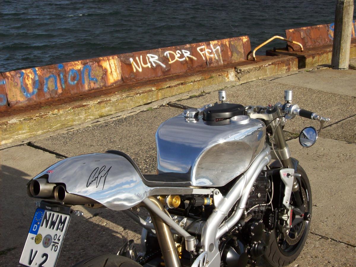

Triplemania Geschrieben 13. März 2014 report Geschrieben 13. März 2014 (bearbeitet) @ Melli: Nur als Anregung, ein paar Bilder aus dem Unterforum "T5net Customs" (wo T5net-Member ihre Umbauten vorstellen können): 1. Beispiel für ein sog. "Streetfighter"-Heck: Ich finde es aber immer noch gruselig Kosten und Arbeitszeit unbekannt (hat uns der Erbauer nicht verraten) 2. Beispiel für einen Umbau deines Modells auf das Heck der Vorgängermodelle, sog. "Rundheckumbau": Das finde ICH schick (ist ja auch meins ) Kosten (was die benötigten Originalteile des alten Modells gebraucht jeweils so kosten) rd. 350,- € und ca. 5 Stunden Arbeitszeit (wenn man es schon mal gemacht hat) 3. Beispiel für einen professionellen Umbau (komplett neu aus Aluminum): Heck im im Caferacerlook - superschön gemacht Kosten: unbekannt, aber wahrscheinlich knapp unter vierstellig, Wartezeit auf den Aluminiumkünstler: ein knappes Jahr Von "leicht verrückt" bis "völlig irre" ist also vieles möglich Bearbeitet 13. März 2014 von Triplemania Zitieren
