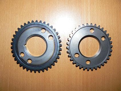

Wie bekomme ich die NW Räder der Motoren ab 2002 an die Wellen der Vorgängermodelle geschraubt? Der Flansch der alten Wellen ist größer und somit passt das Rad und die Bohrungen nicht :sad:

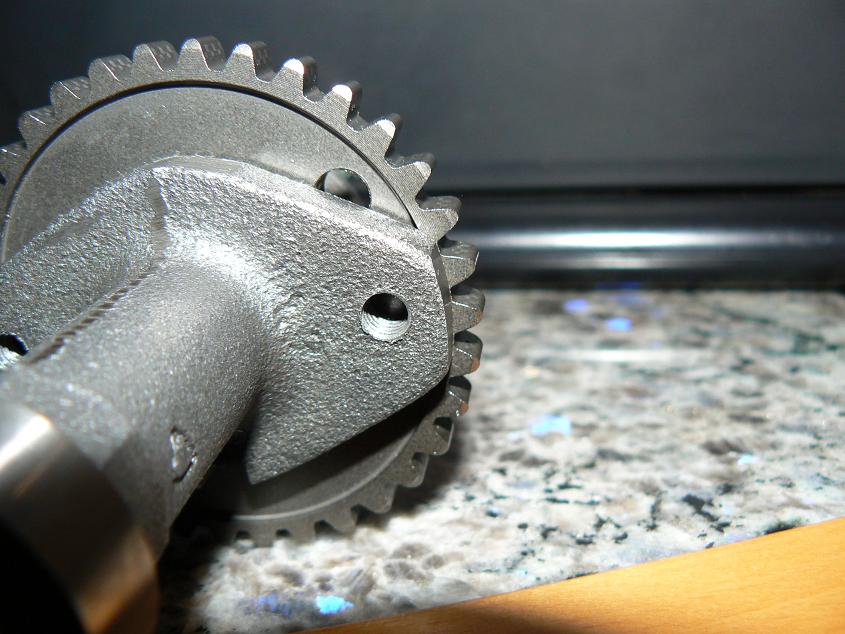

Das ist das Dilemma. Der Dr. Feinbeinsche NW Mix aus den alten Modellen würde prinzipiell auch in die neueren Köpfe passen (Länge, Lagerabstände, Lagerduchmesser und Nockengrundkreis), wären da nicht die unterschiedlichen NW Räder (Außendurchmesser, Zähnezahl und Lochabstand) und die unterschiedlich großen Flansche an den Wellen.
Ich fürchte, ich komme um selbstgeschnitzte Wellen nicht rum :unsure: - eigentlich schade :sad:

Hm. ist der Flansch nicht gepresst? An sonsten die passenden Räder aufschweißen und nachbearbeiten lassen. Härten wird nach Gewicht berechnet... sollte also erschwinglich sein.

Nein, alles aus einem Gus :sad: Für das kleinere Rad muss der Flansch sicher auch noch abgedreht werden :unsure:
... An sonsten die passenden Räder aufschweißen ...
:disapproval: Dann kann die Überschneidung ja gar nicht mehr eingestellt werden. Statt aufschweißen sind Langlöcher geplant.

Ah, mein Fehler. Ich meinte "Material aufschweiß" und dann die Passung der Narbe oder die Bohrungen neu setzen.

Nein, nicht wirklich. Jetzt hab ich auch verstanden, was du meintest. Der Stumpf passt vom Durchmesser. Der Flansch ist leicht zu groß und der Abstand der Bohrungen passt nicht ... deine Idee muss ich mir mal durch den Kopf gehen lassen :knifehead:

Was halten die Metallurgen denn von der Idee, die Gewindebohrungen im Flansch zu zu schweißen, den Flansch außen dann soweit passend ab zu drehen und für das kleine NW Rad passend neue Gewindebohrungen zu setzen?
Macht das Sinn und wird das funktionieren? :unsure:

Weil: mein geistiges Auge sacht: warum nicht beim Wunschrad Bohrung aufspindeln (oder Passflansch abdrehen, oder andersrum: Passhülse drehen lassen), zu den ursprünglichen Bohrungen versetzt ein Loch im richtigen Durchmesser bohren (oder Langloch fräsen) ?
Scheint jetz auf dem Vergleichsbild der Kettenräder nicht soooo weit wech zu sein.
Gußwellen schweißen: na ich weiß nicht. Eher nen Gewindestopfen einsetzen, überdrehen, neu bohren.
Eher Flansch abdrehen. Der große Flansch ist nämlich fast so groß, wie das kleine NW Rad.
Nö, ist es auch nicht.
Ich hab davon ja keine Ahnung aber wenn ein Einsatz genauso gut oder gar besser ist, soll mir das mehr als Recht sein :rolleyes:

Kannst Du mal ein Bild posten, auf dem man die Wunsch-Welle und das Wunsch-Rad zusammen sieht?
Das Eckige muss in das Runde.

Ok, mein Vorschlag:
Was am Flansch übersteht abfräsen / drehen / was auch immer. Dann auf ca. 1,5 und 7,5 Uhr neue Gewindelöcher bohren (die alten Löcher sitzen auf 3 und 9 Uhr). Die sitzen dann weiter innen. Eben so müssen die Langlöcher im Zahnrad auf nem kleineren Radius sitzen. Nachteil: Die Flächenpressung, die du für die kraftschlüssige Verbindung von Zahnrad und NW brauchst wird geringer. Kanns du aber durch erhöhen des Schraubenanzugsmoment ausgleichen.
Grundsätzlich stellt sich aber die Frage, warum die NW mit dem großen Flansch den Selbigen hat.
Da gibts jetzt auch wieder mehrere Möglichkeiten:
1. Man wollte den Polygoneffekt (falls der überhaupt einen Einfluss hat) der Steuerkette an der Kurbelwelle durch vergrößern des Zahnrads verringern. Damit das Übersetzungsverhältnis von 2:1 erhalten bleibt, müssen die Zahnräder der NW mit wachsen.
2. Das NW mit großen Flansch braucht mehr Drehmoment weil:
- Ventilfederkraft größer
- Nockenprofil "schärfer" bzw. Startrampe steiler
- Ventile schwerer, also auch "träger"
- Alles irgendwie gemischt

aha jetzt ja...
mw abdrehen/fräsen/ irgendwie kleiner kriegen neue löcher gebohrt, nw-rad dementsprechend angepasst.
aber warum ist denn das "neue" nw rad kleiner, als das alte? frage mich gerade das glieche wie Nils.
an der kurbelwelle müssten dann doch auch anpassungen stattfinden wegen verhältnis 2:1... :questionmark:
Nein, deswegen sollen ja die kleineren Räder an die Wellen - damit sich die Übersetzung nicht ändert. Das Ziel der ganzen Aktion soll sein, die alten Wellen mit der größeren Überschneidung im 1050er Motor zu fahren. Die Wellen an sich passen - bis eben auf die Räder mellow.gif

Das sind halt zwei verschiedene Motorenfamilien:
T509/595 vs. 595N-Vielschraubenmotor
Dass da dann auch die anderen Komponenten verändert wurden
(Teilkreis/Zähnezahlen des Kurbelwellen-Zahnrads, Länge der
Zahnkette), soll sein und wundert eigentlich nicht.
Mit den kleineren NW-Rädern konnten vielleicht einige mm an der
Bauhöhe des ZyKopfs gespart und beim Volumen des LuFi-Gehäuses
gewonnen werden.
Gruß vom Klau :flowers:

Das sind halt zwei verschiedene Motorenfamilien: T509/595 vs. 595N-Vielschraubenmotor
Und 515NJ :rolleyes:
Mit den kleineren NW-Rädern konnten vielleicht einige mm an der Bauhöhe des ZyKopfs gespart und beim Volumen des LuFi-Gehäuses gewonnen werden.
So vermute ich das auch. Oder eben auf schwäbisch: "Des isch halt so noh worra" laugh.gif
