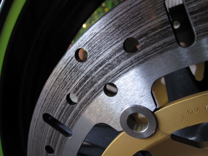

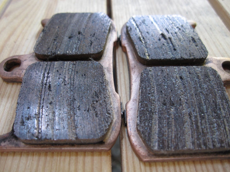

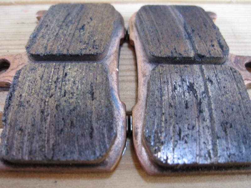

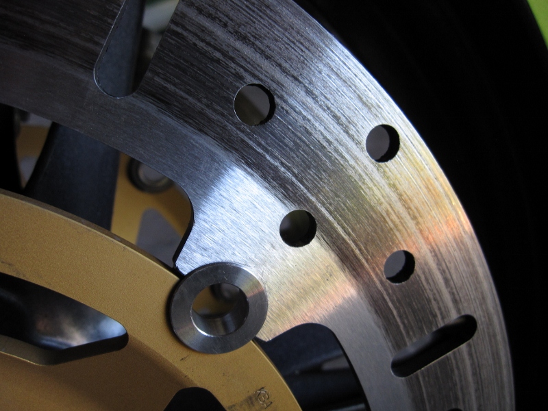

Triple/one Geschrieben 22. Juli 2011 report Geschrieben 22. Juli 2011 Hallo Leute Mal wieder ein anderes Problem. Hab mir EBC Bremsscheiben Montiert.Mit EBC Sinter Belägen. Das Problem besteht darin,das wenn ich Normal fahre und Bremse,alles Tip Top ist.Die Bremse Arbeitet gut und ich hab kein Flattern,Rubbeln oder Singen ect. So nun kommts aber.Wenn ich dann zum Anhalten an eine Ampel oder sonstwo Hinfahre,dann passiert ab ca.30 oder 20 km/h,das sich Teile aus dem Belag lösen und zwischen den Belägen und Scheibe Reiben,das man meint es ist Sand dazwischen. Es hat nichts genüzt,die Beläge Richtig Einzubremsen.Auch nach 1000 Kilometern wurde es nicht Besser. Ich hab dann die Löcher und die Schlitze in den Bremsscheiben Entgratet.Weil ich vermutet habe,das es daher kommt.Aber das hat nicht viel geholfen. Ich fand dann im Keller noch andere Beläge.Carbon Lorrane Beläge.Diese Beläge Funktionierten und liefen jetzt über 3000 Kilometer Einwandfrei.Sie brauchten zwar etwas Hitze bis Sie Richtig gepackt haben,aber es gab kein Ausreissen. Jetzt aber als ich am Dienstag von der Arbeit nach Hause kam,fing es Plötzlich auch mit den Carbon Lorrane Belägen an.Es war wie Sand zwischen den Belägen. Ok Dachte ich Besorgst Du Dir mal Orginal Triumph Beläge. Aber jetzt nach 200 Kilometern ist es immer noch.Die Triumph Beläge Reißen zwar nicht aus,wie die EBC,aber Sand ist Trotzdem Dazwischen.Es Rubbelt Richtig kurz vor dem Stand. Ich hab die Scheiben auch mal mit 1000er Nassschleifpapier Abgezogen.Keine Verbesserung. Hier so sahen die Beläge und Scheiben nach ca 1000 Kilometern aus.Vom Starfighter1967 hab ich dann Neue EBC Beläge bekommen.Die sahen etwas Besser aus,hatten aber auch nach 300 Kilometern Ausbrüche usw. Wie gesagt nur beim Anhalten ist das so.Beim Normalen fahren ist alles Ok,wenn ich Bremse. Drei Verschiedene Beläge Funktionieren Irgendwie nicht.Oder bin ich zu Blöd zum Bremsen? Sind die Scheiben vielleicht Defekt,oder stimmt die Zusammensetzung nicht? Hat das schonmal Jemand gehabt? Wer weiß Rat.Ich hab jetzt keinen Plan mehr. Grüßle Zitieren

DucTom Geschrieben 23. Juli 2011 report Geschrieben 23. Juli 2011 A den Bildern ist zu sehen dass die Scheiben großteils verglast sind. Mit 1000er abziehen bringt da garnix, eher 80er - 120er. Wie bei den Brembos die Löcher ordentlich entgraten - 0,5mm ansenken. Den Bremsbelag auch einebnen am besten 80er auf eine Glasplatte oder Richtplatte spannen. Wenn die Scheibe wieder spiegelt und keine grauen Riefen mehr hat kann man das wieder zammbauen und fahren. Vorsichtig einbremsen und geht. Zum reinigen der scheiben kann man auch einen organischen Belag verwenden bei schlechterer Wirkung und enormen Verschleiß natürlich aber nach 2 tanks im Winkelwerk iss auch wider gut. DucTom Zitieren
Triple/one Geschrieben 23. Juli 2011 Autor report Geschrieben 23. Juli 2011 A den Bildern ist zu sehen dass die Scheiben großteils verglast sind. Mit 1000er abziehen bringt da garnix, eher 80er - 120er. Wie bei den Brembos die Löcher ordentlich entgraten - 0,5mm ansenken. Den Bremsbelag auch einebnen am besten 80er auf eine Glasplatte oder Richtplatte spannen. Wenn die Scheibe wieder spiegelt und keine grauen Riefen mehr hat kann man das wieder zammbauen und fahren. Vorsichtig einbremsen und geht. Zum reinigen der scheiben kann man auch einen organischen Belag verwenden bei schlechterer Wirkung und enormen Verschleiß natürlich aber nach 2 tanks im Winkelwerk iss auch wider gut. DucTom Danke, werde ich mal Befolgen. Grüßle Zitieren
Triple/one Geschrieben 27. Juli 2011 Autor report Geschrieben 27. Juli 2011 (bearbeitet) Hallo Leute Also Zwischenstand mit meinen EBC Scheiben. Ich habe alle Löcher Angesenkt und alle Kanten Entgratet.Die Beläge und die Scheiben hab ich mit 120er Schleifpapier auf einer Glasplatte Abgezogen,das Sie fast Neu waren. Eingebaut und wieder langsam Eingebremst. 2 Tage ging es Einigermasen und dann nach ca.400 Kilometer,fing die Scheiße wieder an.Trotz das ich alle Kanten Entgratet habe,sahen die Beläge wieder schlimm aus. Hab dann meine Spiegler Scheiben wieder montiert und mal genau geprüft,warum die Scheiben Rubbeln.Die Linke Scheibe hat einen leichten Schlag. Also nun hab ich die Schnauze voll. Das Ende vom Lied und meinen Nerven ist jetzt so,das ich mir Neue Orginal Bremscheiben gekauft habe. Diese werde ich mit Höchster Sorgfalt und mit Nagelneuen Bremsbelägen von T wieder Einfahren.Wenn das dann auch nichts werden sollte,dann kauf ich mir ein Auto oder geh zu Fuß. Grüßle Bearbeitet 27. Juli 2011 von Triple/one Zitieren
