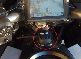

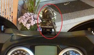

So, das ist der Grund, warum jetzt nicht nur das Navi bei jeder Fahrt aufzeichnet, sondern auch eine Videokamera. Das ist zwar keine Garantie, ein solchen Kriminellen zu entlarven, aber die Chance dazu. Ich habe mir die iTracker BIKER-PRO gekauft und montiert. Die Kamera startet automatisch beim Anlassen und schaltet beim Abstellen wieder aus. Die Kameralinse habe ich auf dem vorhandenen Original-Navihalter montiert, die Steuereinheit vor dem Tankverschluss. Das erscheint mir derzeit die beste Lösung.

Mein Kameraobjektiv habe ich auf dem Originalhalter für das Navi montiert und das microHDMI-Kabel in die Verkleidung eingezogen (schöne Fummelarbeit).
Der Halter für die Steuereinheit ist vor dem Tankverschluß mit Doppelklebeband positioniert, die Stromversorgung erfolgt aus der Steckdose im Handschuhfach, die über einen USB-Adapter mit dem Kabel die Steuereinheit speist.
Das Gerät schaltet sich beim Motorstart selbsttätig ein und beim Abstellen aus. Ich verwende eine Micro-SD mit 32 Gigabyte, was für gut 4 Stunden Fahrzeit reicht. Danach werden die in 5-Minuten-Blöcken gespeicherten Videodateien wieder überschrieben. Der G-Sensor soll bei starken Erschütterungen (z.B. Unfall) den jeweiligen Block schreibgeschützt kennzeichnen und so erhalten. Die Sensorempfindlichkeit ist in 4 Stufen einstellbar. Eine Vollbremsung (ABS am Abregelpunkt) reichte aus für einen ersten Test; genaueres kann ich aber erst wieder in der nächsten Saison ausloten.
Das Gerät hat eingebautes WLAN; viele Parameter können über Tablet eingestellt werden.
Fabrikat: iTracker BIKER-PRO ( http://www.itracker-dashcam.de/product/biker-pro/ )
Das Gerät möchte ich wechselweise auch im Auto einsetzen, die Steuereinheit kann dazu einfach aus dem Halter gezogen werden. Das Kameraobjektiv mit Befestigungsoberteil wird aus der Original-Halteplatte entnommen und in eine GoPro-Halterung eingesetzt, über ein miniHDMI-Anschlusskabel mit der Steuereinheit verbunden und Stromversorgung wie gehabt über Bordsteckdose hergestellt. Das sollte so passen und ich hoffe,es funktioniert auch.
Die heute erhaltenen Anschlußkabel von Conrad sind nicht kompatibel. Erstens sind die Steckergehäuse geringfügig größer und passen erst mittels nachbearbeiten in die Anschlüsse. Dann kommt aber kein Signal von der Kamera zum Gerät an, eine Aufzeichnung erfolgt nicht. Das Gerät wird offensichtlich mit einer abweichenden Belegung des miniHDMI-Kabels produziert. Es wird einerseits die Halterung so konstruiert, dass sie auf jede GoPro-Platte passt, dann aber das Anschlußkabel abweichend vom HDMI-Standard gefertigt. Wenn eine Produktneuheit so in den Markt eingeführt wird, ist so kaum ernsthafte Konkurrenz für GoPro zu erwarten. Habe heute das Originalkabel zum Preis von 19,95 EUR (incl. 3,00 EUR Versandkosten) bestellt .
Heute - 28.10. ist es da, alles verkabelt, Stromzufuhr und los gehts wie erwartet. Also ein miniHDMI-Kabel mit spezieller Belegung. G-Sensor funktioniert auch.
31.01.2016: Bin immer noch sehr zufrieden mit der Nutzung im Auto. Das Gerät funktioniert problemlos und bleibt drin, bis die Trophy wieder läuft. Hab noch keine Aufnahmen zu Beweiszwecken gebraucht, aber das ist ja das schöne: läuft einfach mit und die letzten rund 4 Stunden Fahrzeit sind drauf. War was, brauche ich nur die Speicherkarte in den Tablet-Kartenleser stecken und kann gezielt nachsehen und abspeichern. Macht übrigens auch nachts und bei Regen brauchbare Aufnahmen durch die Frontscheibe.
02.10..2016: Im Juli wollte ich mir eine zweite Kamera bestellen. Pustekuchen, der Vertrieb wurde in D eingestellt, zuwenige verkauft. In England könnte ich noch selbst bestellen, habs aber bisher gelassen. Jetzt stöpsle ich das Ding immer zwischen TT-SE und Amarok hin und her, wenns sein muß. Videokabel und Stromversorgung sind schon fest drin, dann gehts auch.
