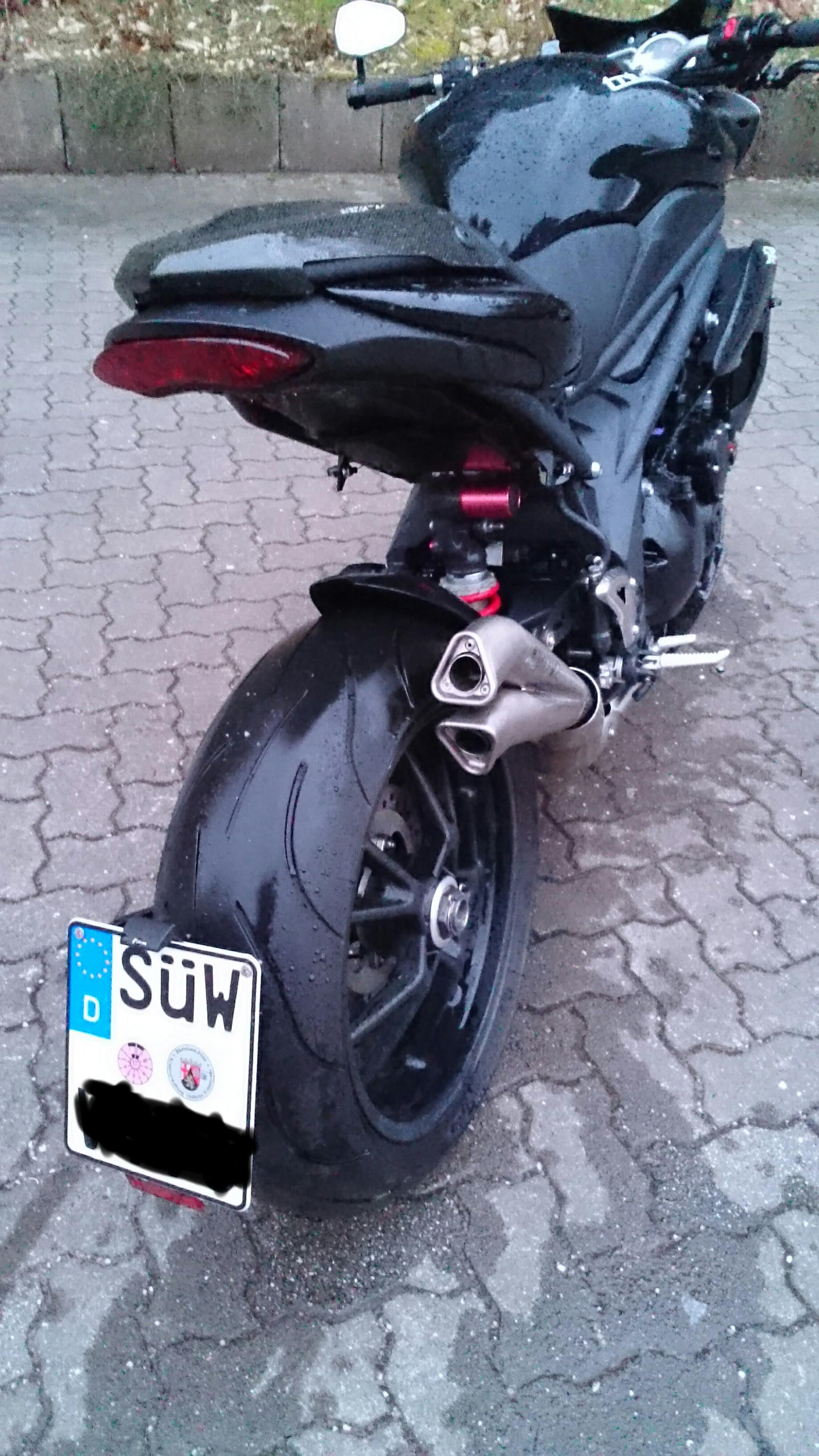

Tauchschwein Geschrieben 2. Oktober 2015 report Geschrieben 2. Oktober 2015 (bearbeitet) Hallo zusammen. Hat jemand von euch diesen Halter? Wenn ja,wie wird er befestigt? Kann mir jemand Fotos von der Befestigung zukommen lassen. Für mich sieht das so aus, als ob er an der Schraube befestigt wird, die auch zum Kettenspannen gelockert werden muss. Kann das sein? Möchte mir so etwas nachbauen, hab aber keine Ahnung wie ich ihn montieren soll. Gruß René Bearbeitet 2. Oktober 2015 von Tauchschwein Zitieren
schmidei Geschrieben 2. Oktober 2015 report Geschrieben 2. Oktober 2015 (bearbeitet) Side Arm ist seitlicher Kennzeichenhalter. Wird an der Excenterklemmschraube befestigt, also ja, wie von Dir vermutet. Bearbeitet 2. Oktober 2015 von schmidei Zitieren
DerMajo Geschrieben 2. Oktober 2015 report Geschrieben 2. Oktober 2015 Es wird allerdings eine längere Klemmschraube zum KZH mitgeliefert. Alte rauschrauben, neue mit dem Kennzeichenarm reinschrauben und fertig. Ein Foto kann ich dir leider grad nicht machen. Ist aber sehr easy zu befestigen. Mehr Sorgen sollte dir das Verlegen des Kabels für die Kennzeichenbeleuchtung machen. Das ist besondern an der Schwinge sehr fummelig. Wenn du die Möglichkeit hast, bau dazu das Hinterrad aus. Ja ich weiß, zum KZH Anbauen mal eben das Hinterrad ausbaun. Macht sich aber um einiges besser. Zitieren

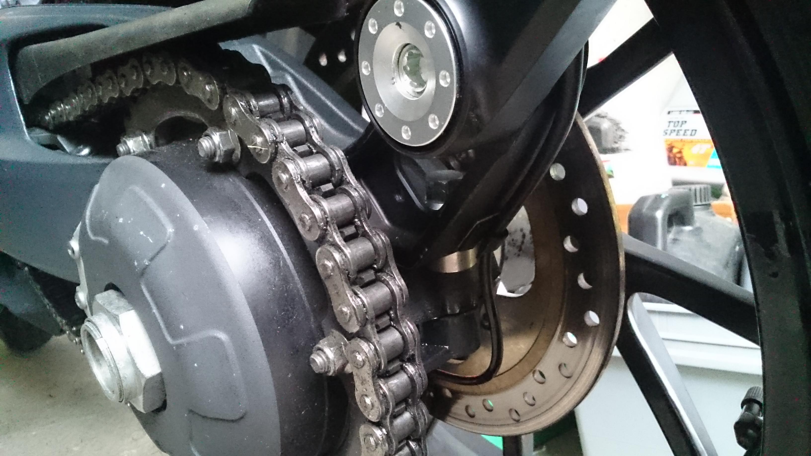

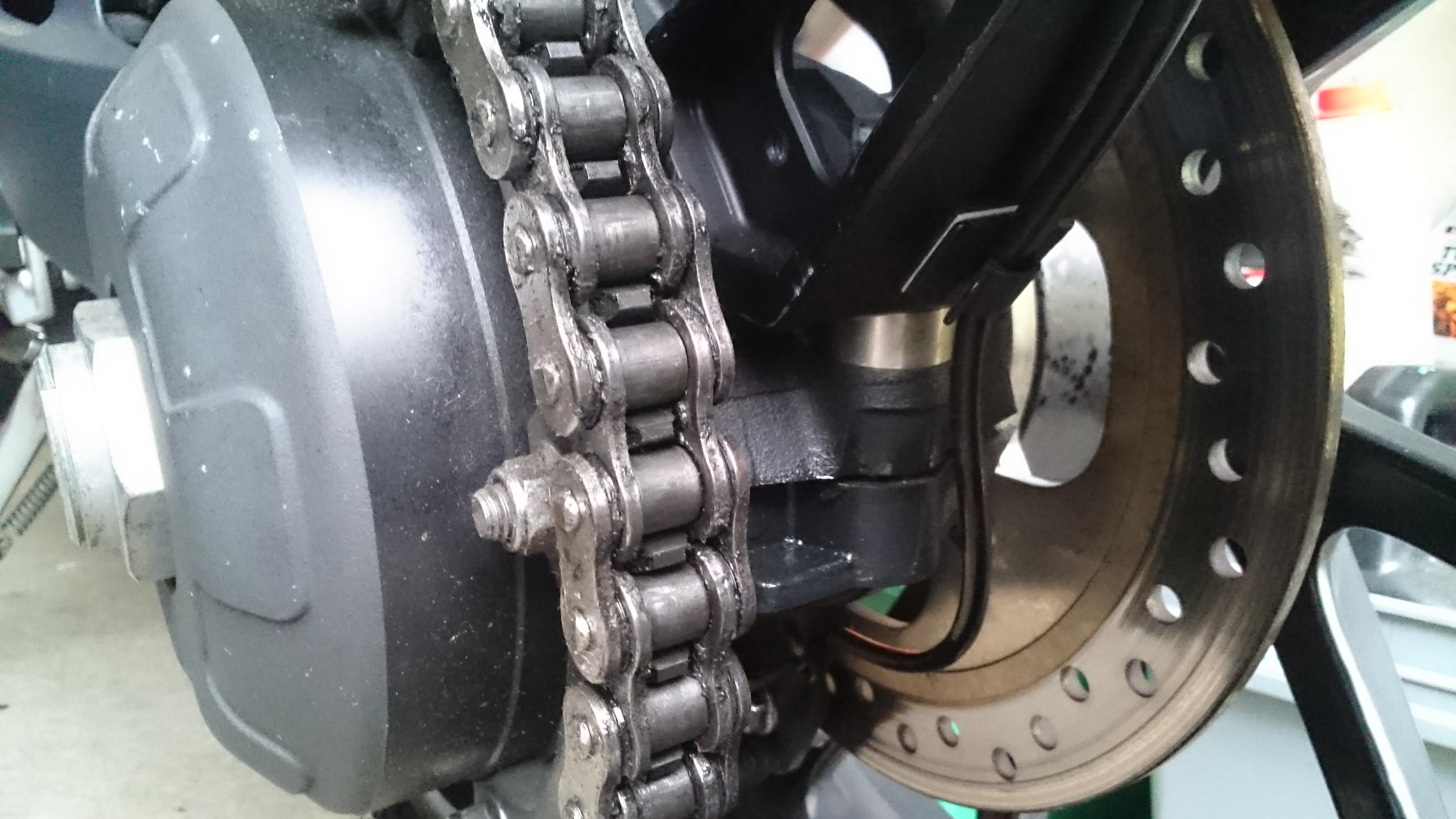

M1zo Geschrieben 6. Dezember 2018 report Geschrieben 6. Dezember 2018 Hallo Kann jemand Biite ein Bild von Beffestigung von dieser Halter (Side Arm Rizoma) machen?! Ich will ein Halter selber bauen aber mir ist nicht klar wie genau ist der Halter an Schwinge befestigt. Es geht mir um Baujahr 2011+ Danke Zitieren
M1zo Geschrieben 19. Dezember 2018 report Geschrieben 19. Dezember 2018 (bearbeitet) Danke Interessant dass der Beffestigung Schraube an der Schwinge die Hebelbelasstung erträgt Bearbeitet 19. Dezember 2018 von M1zo Zitieren
schmidei Geschrieben 22. Dezember 2018 report Geschrieben 22. Dezember 2018 M14. Die hält noch ganz andere Sachen aus. So ein bisschen Kennzeichen ist ja nix.. Zitieren
