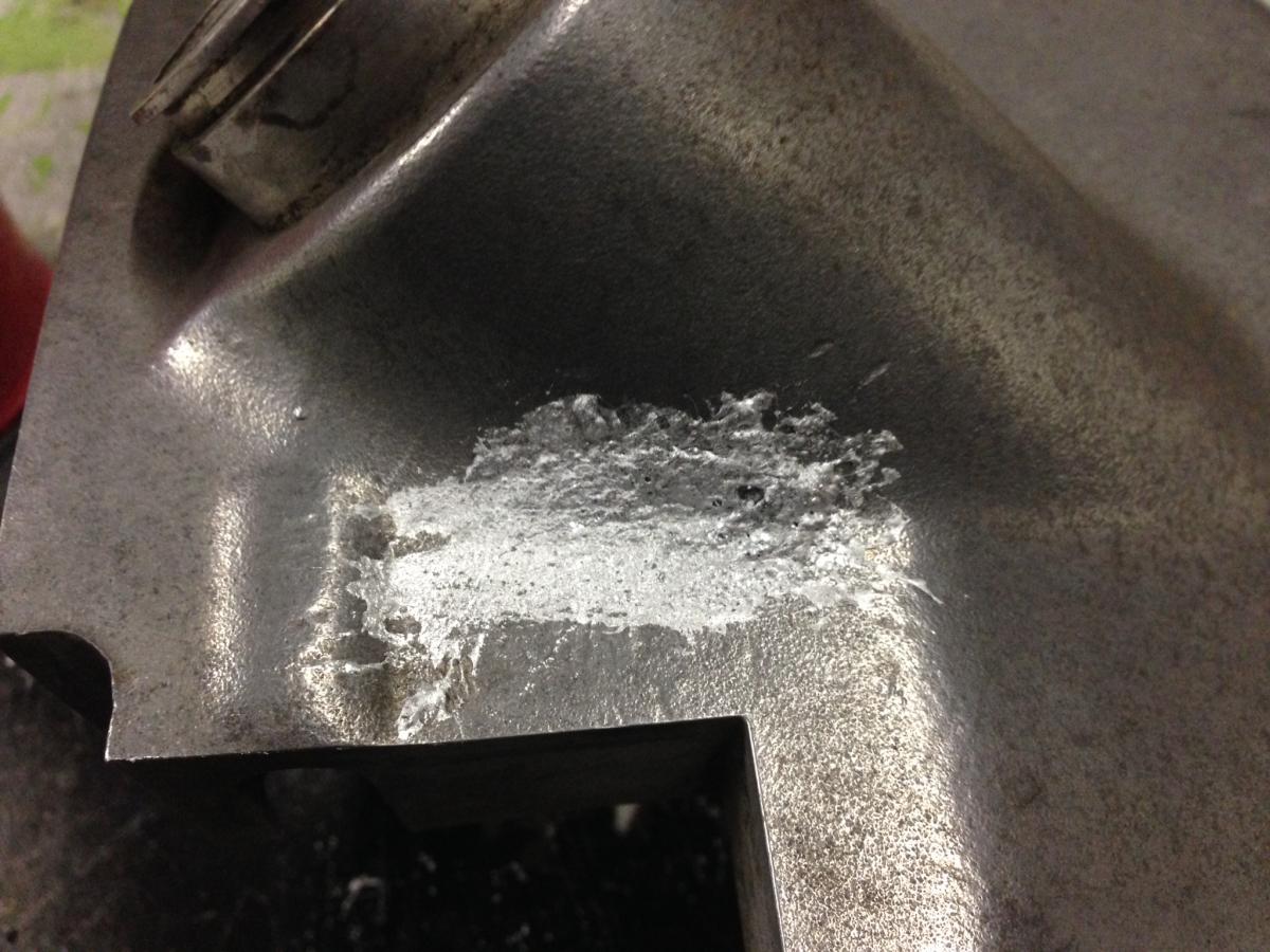

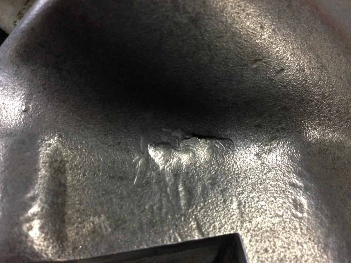

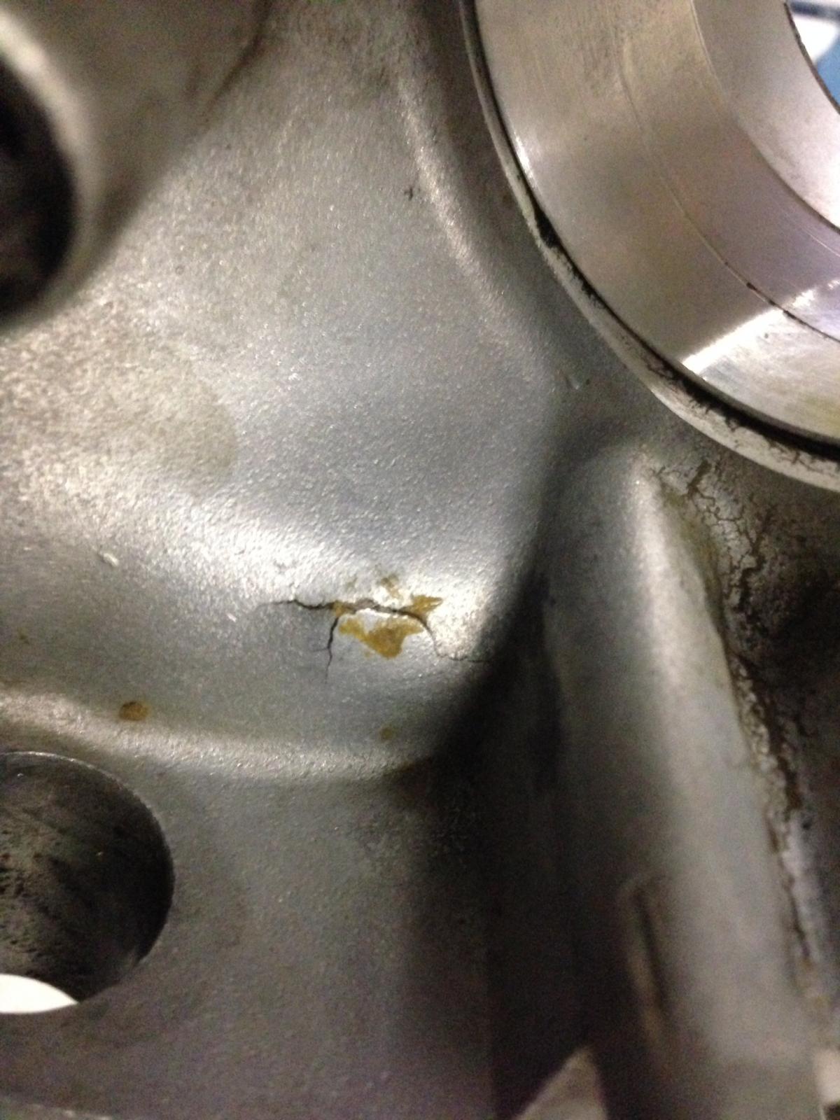

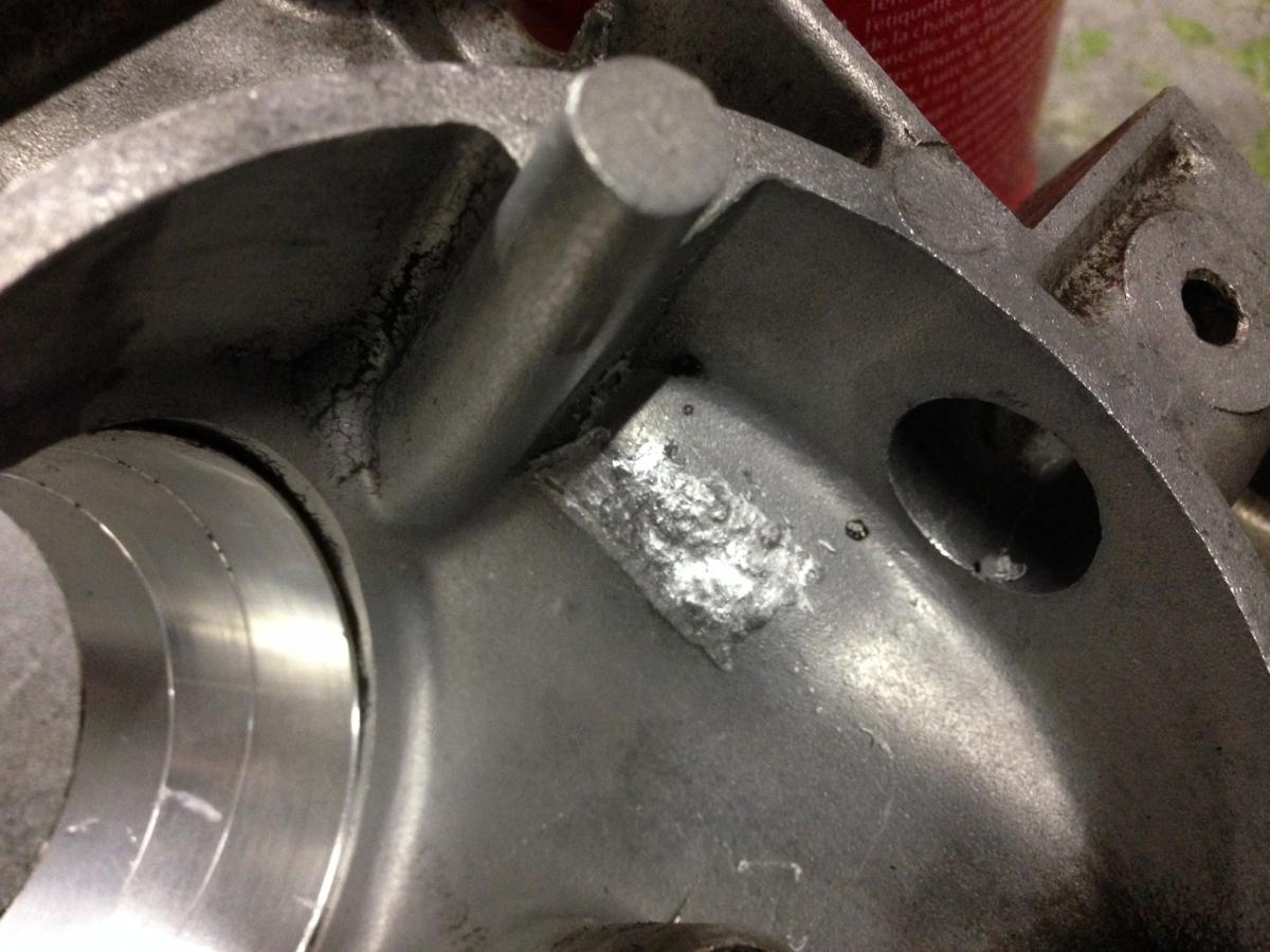

pumpe Geschrieben 18. Februar 2016 report Geschrieben 18. Februar 2016 Schön.... Und auch schon damit gearbeitet? Ja jetzt endlich ! Geht, super sogar . Also Löcher flicken in Alu Guß viel mehr würde ich da auch nicht machen. 2 Teile aneinander Löten das es stabil ist kann ich mir nicht vorstellen, oder mir fehlt noch die Übung ! Das ist ein luftfilterdeckel von einer BMW, wo ein Ca.5 mm länger Riss durchgeht ! Fertig gelötet ! Zwar war es schwer den Deckel auf Temperatur zu bringen, war zu faul die Wärmeleitpaste zu verwenden, wollte es eh nur testen . Bin aber dennoch von dem Ergebnis überzeugt. Jetzt noch abschleifen und fertig . Muss aber noch warten ist noch Heiß Zitieren
