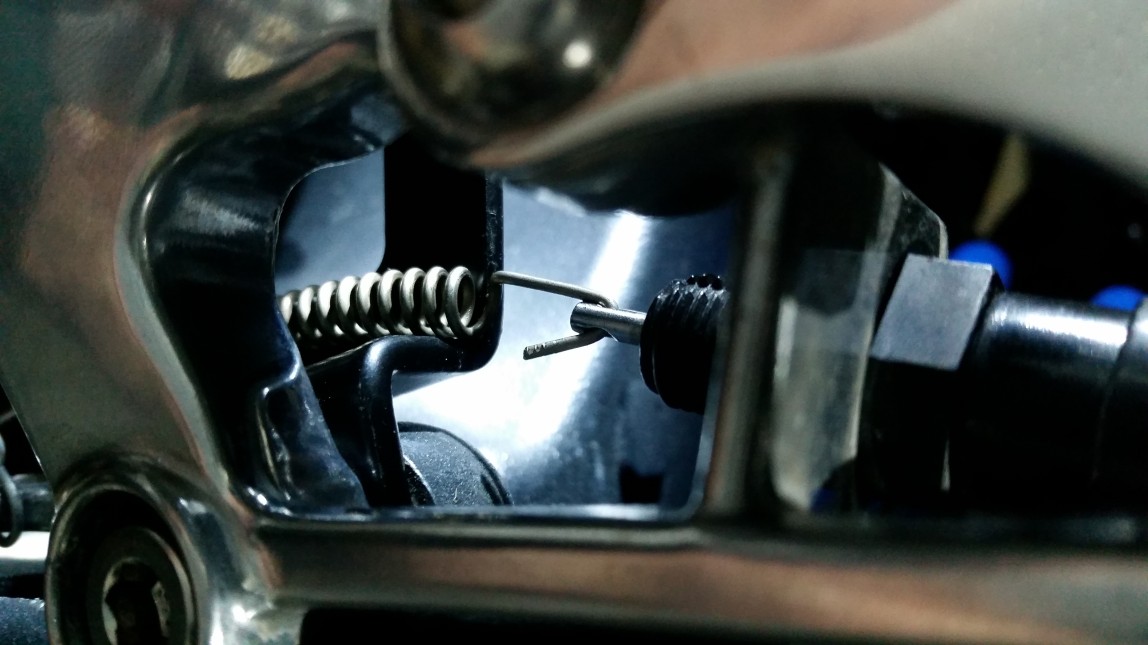

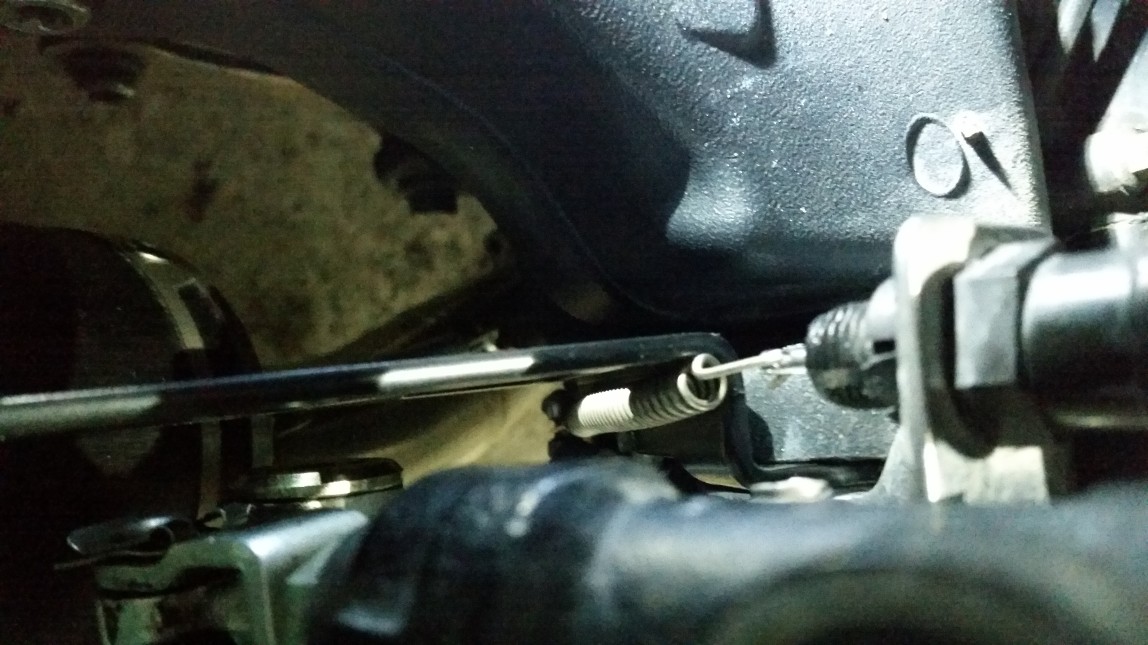

Mondtroll Geschrieben 19. Februar 2016 report Geschrieben 19. Februar 2016 Hallo Schrauber gemeinde, Ich habe mir jetzt einen SC-Project 3-1 gegönnt!!! Jetzt habe ich nur das Problem mit dem Halter der hinter die Fußraste geschraubt wird, an dem Bremshebel sind ja 2 Federn dran, diese alleine stören so schon! Das größte Problem ist aber die Feder für den Bremslicht schalter, diese hängt sich regelrecht an den Halter auf wodurch das Bremslicht nicht mehr aus geht!!! Habt ihr irgenwie eine Idee wie ich das in den Griff bekomme??? Danke MfG Mondtroll Zitieren

starfighter1967 Geschrieben 19. Februar 2016 report Geschrieben 19. Februar 2016 (bearbeitet) die Feder vom Schalter anderst herum einhängen, dann steht die nicht mehr an. Und wo soll die andere stören? Schon 100 Fach verbaut und immer gepasst. Bilder helfen übrgens bei der Aufklärung Bearbeitet 19. Februar 2016 von starfighter1967 Zitieren
Mondtroll Geschrieben 19. Februar 2016 Autor report Geschrieben 19. Februar 2016 (bearbeitet) @ crazy horse, hast du was an die Muffen / Rohre geschmiert das dies hält, damit der Pott selber sich nicht verdreht??? @ starfighter, die dicke Feder drücke ich ein wenig ein und die lange Feder habe ich auch schon versucht andersherum einzusetzen, komme aber trotzdem oben an dem Halter dran!!! Musste sogar an dem Halter selber schon ein stück raus Flexen, weil der Pinn wo die Feder dran hängt gestört hat!!! Versuche morgen mal Bilder einzusetzen (wie man sieht bin ich noch nit al zu lang hier, muss also schauen wie das geht!) Warum dies so ist verstehe ich ja auch nicht, zumal ich normal nicht so unbeholfen bin!!! Bearbeitet 19. Februar 2016 von Mondtroll Zitieren

Mondtroll Geschrieben 20. Februar 2016 Autor report Geschrieben 20. Februar 2016 Ohhh mannn iss datt kompliziert!!!! Ich Versuchs mal: https://imageshack.com/i/pmY9IffZj https://imageshack.com/i/pmX3bP3Pj https://imageshack.com/i/pncTutypj https://imageshack.com/i/pnnHOEguj Zitieren
Mondtroll Geschrieben 20. Februar 2016 Autor report Geschrieben 20. Februar 2016 Bilder Müssten jetzt auch in der Galerie sein! Zitieren
Mondtroll Geschrieben 20. Februar 2016 Autor report Geschrieben 20. Februar 2016 Kann mir keiner HELFEN???????? Zitieren
gpz-doc Geschrieben 20. Februar 2016 report Geschrieben 20. Februar 2016 Moin Nimm doch einen hydraulischen Bremslichtschalter, kostet um die 10 Euro dann kannst die Feder weg lassen. Gruß Zitieren
schmidei Geschrieben 20. Februar 2016 report Geschrieben 20. Februar 2016 Wenn's gar nicht geht würd ich mir halt schnell nen anderen Halter biegen. Zitieren
Mondtroll Geschrieben 20. Februar 2016 Autor report Geschrieben 20. Februar 2016 Super Forum @ gpz-doc, ich kann nur sagen SPITZEN Idee!!!!!!!!!! Ich werde es nochmal versuchen mit der Feder was zu machen, ansonsten fliegt die raus und es kommt so ein Hydraulischer Bremslichtschalter da hinten rein!!! Wenn mir jetzt noch jemand aus Erfahrung sagen kann ob es M10x1,25mm oder M10x1,0mm sein muss???? Danke Mondtroll Wenn's gar nicht geht würd ich mir halt schnell nen anderen Halter biegen. Hab leider nix zum Biegen daheim!!!! Zitieren

Mondtroll Geschrieben 22. Februar 2016 Autor report Geschrieben 22. Februar 2016 Alles klar crazy horse, trotzdem schönen Dank!!!!! Ich war eben nochmal in der Garage und habe es mir angeschaut!!!! Ich glaube starfighter hatte gesagt die Feder zu drehen, dies hatte ich dann nochmal versucht. Die Feder also etwas in länge gezogen, weil sie jetzt fast 6mm zu kurz war durch das biegen an der Halteplatte vorbei und die Ösen bearbeitet das sie besser passt funktioniert es jetzt!!!!! Ich kann jetzt also wieder Bremsen ohne dauer Bremslicht zu haben Aber trotzdem alles ein wenig komisch Allen dir mir versucht haben zu Helfen nochmals schönen DANK MfG Mondtroll Zitieren
