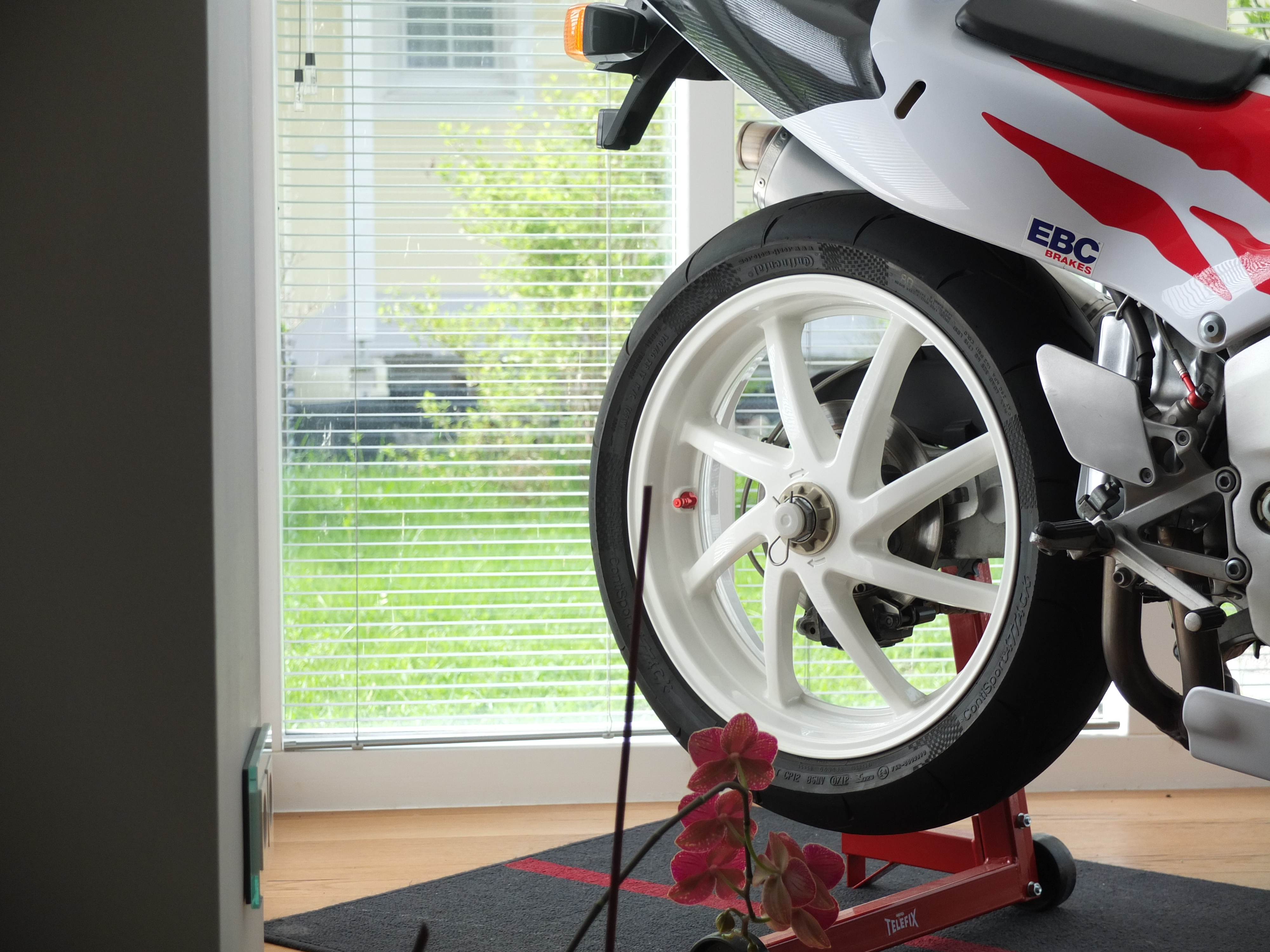

Randy Andy Geschrieben 25. April 2016 report Geschrieben 25. April 2016 Die VFR nicht aber die RVF, die hat ein 17 Zoll HR: Zitieren
