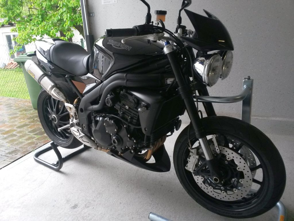

Ich habe gestern an meiner 2010er Speedy die rubbelnden Sunstar-Scheiben rausgeschmissen und gegen Brembo´s getauscht. Wenn das Wetter passt, werde ich die Bremsen heute bissl einfahren. Vielen Dank an unseren Matthias für das preislich wirklich angenehme Gesamtpaket, sprich Scheiben und natürlich neue Sinter-Beläge.

-Das Moped sicher (!) aufbocken, wenn es irgendwie rumwackelt ist das nix gescheites. Ich hab gute Erfahrungen mit Triumph-Einarmständer und Kern-Stabi für vorne gemacht.
