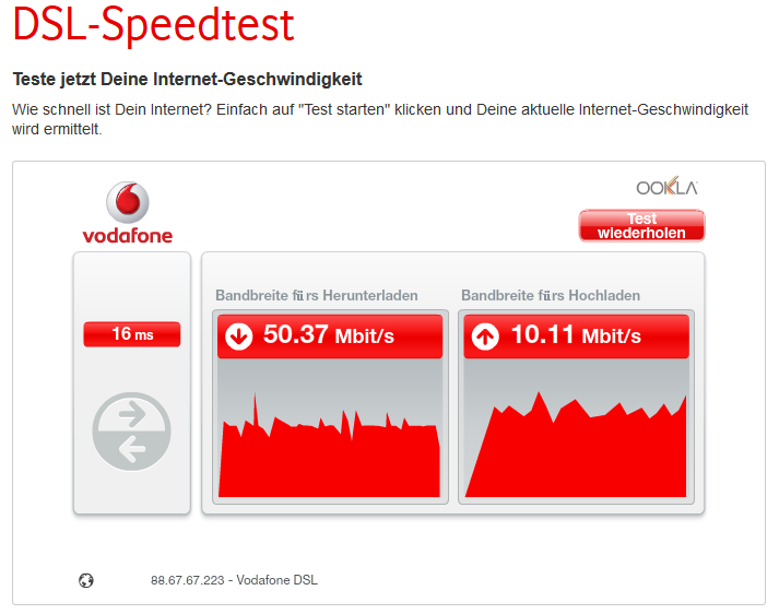

Despo Geschrieben 6. Juni 2016 report Geschrieben 6. Juni 2016 Also wir haben hier eine Top Leitung liegen und messen auch regelmäßig die Verbindungsgeschwindigkeiten, sowie dessen Latenz nach ---> Alles i.O. (46Mbit/s - 67Mbit/s Download, 8Mbit/s - 17Mbit/s Upload, Latenz zwischen 9ms bis 20ms, Kein WLAN) Und wenn es bei Maries Rechner dauert zu posten, dann ist meiner auch lahm. Von daher tippen wir zumindestens von unseren Phänomen und Messergebnissen her auf eine Serverseitige Lahmheit. Und wenn es lahmt, dann lahmt es auch auf dem Win10 Tablet, welches via WLAN drinne hängt. Auch schonmal spaßeshalber probiert.
Despo Geschrieben 6. Juni 2016 report Geschrieben 6. Juni 2016 Das oben geschriebene hat gerade 14 Sekunden gebraucht, damit es gepostet wird. Das Freischalten dauerte gerade eben lockere 25 Sekunden...

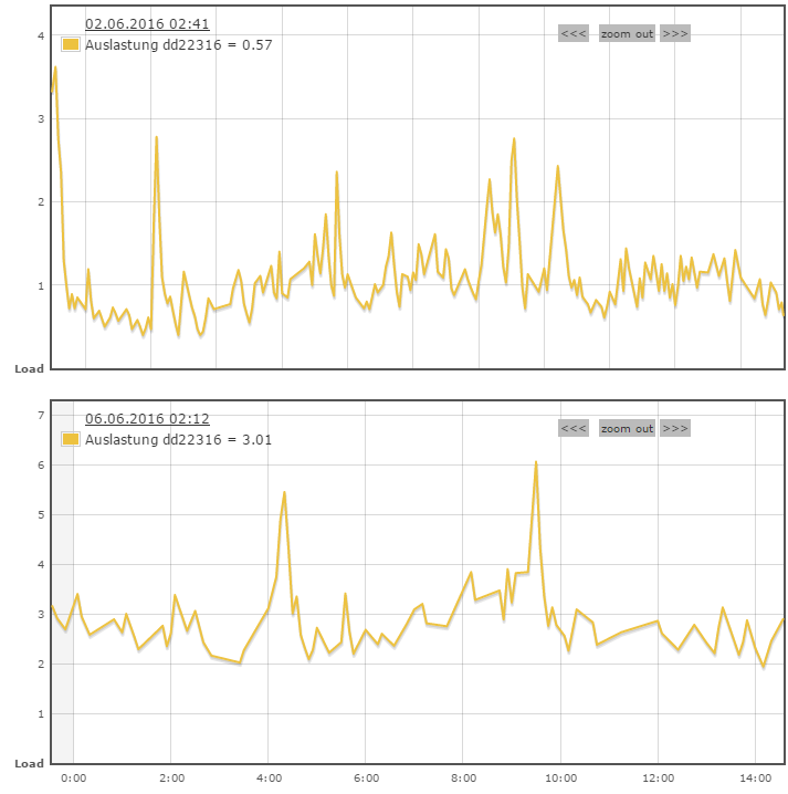

Tschepetto Geschrieben 6. Juni 2016 report Geschrieben 6. Juni 2016 Ja wie gesagt, dass der Server teilweise überlastet ist, stellt keiner in Frage. Gerade heute ist der sehr am Schwitzen (s. Grafik, Vergleich vom 02. Juni zu heute, alles über Load=2 ist eigentlich kacke). Nur wenn jemand IMMER Probleme hat und egal zu welcher Uhrzeit, dann wiederum vermute ich unabhängig davon noch einmal ein lokales Problem bzw. zumindest eine Einschränkung der Anbindung an den Knotenpunkt, der letztlich zu all-inkl führt. Zumal es selbst heute bei anderen Usern (bei mir z.B. nur in 20% aller Postings lahmt, die restlichen gingen alle in ~1s raus). Vorerst kann ich nur auf Reaktion vom Serverprovider warten, normalerweise reagieren die recht schnell.

Tschepetto Geschrieben 7. Juni 2016 report Geschrieben 7. Juni 2016 Am 6.6.2016 um 20:45 schrieb crazy horse: Hm - warum? Was passiert denn, wenn hier mal der früher übliche traffic wieder einsetzt? Oder ist das ein Regularium, den traffic von Hause aus nicht zu hoch werden zu lassen? Ist es ne Geldfrage? Dann lässt sich sicher ne Lösung finden Wir haben nach wie vor annähernd den "üblichen" Traffic bezogen auf die Zugriffe. Im Unterschied zu früher hat sich nur die Struktur der Datenbank geändert (die wurde ins UTF-8-Format konvertiert), dadurch größer und entsprechend mehr Belastung und so weiter. Und klar, letztlich ist es immer eine Geldfrage . Zumindest sind wir aber schon mal einen Schritt weiter, um es kurz zu machen ist zuweilen der Arbeitsspeicher des Servers "aufgebraucht", dadurch muss dieser Daten auslagern, was wiederum die Performanceeinbrüche verursacht. Die Lösung wäre (ganz wie auch "daheim") mehr RAM, ggf. auch direkt eine schnellere Maschine, Aufrüstung um eine SSD ... alles Dinge die machbar sind, aber natürlich Geld kosten. Wie viel werde ich klären, ob das finanzierbar ist müssen dann andere entscheiden. Ich bin auf jeden Fall weiter dran (war nur bis gerade beruflich unterwegs ... T5net ist ja leider nicht mein Broterwerb, sondern nur ein freiwilliges Hobby ). BG Peter

Triple/one Geschrieben 9. Juli 2016 report Geschrieben 9. Juli 2016 Am 6.6.2016 um 14:36 schrieb Despo: Also wir haben hier eine Top Leitung liegen Naja So schnell ist die jetzt auch nicht.
