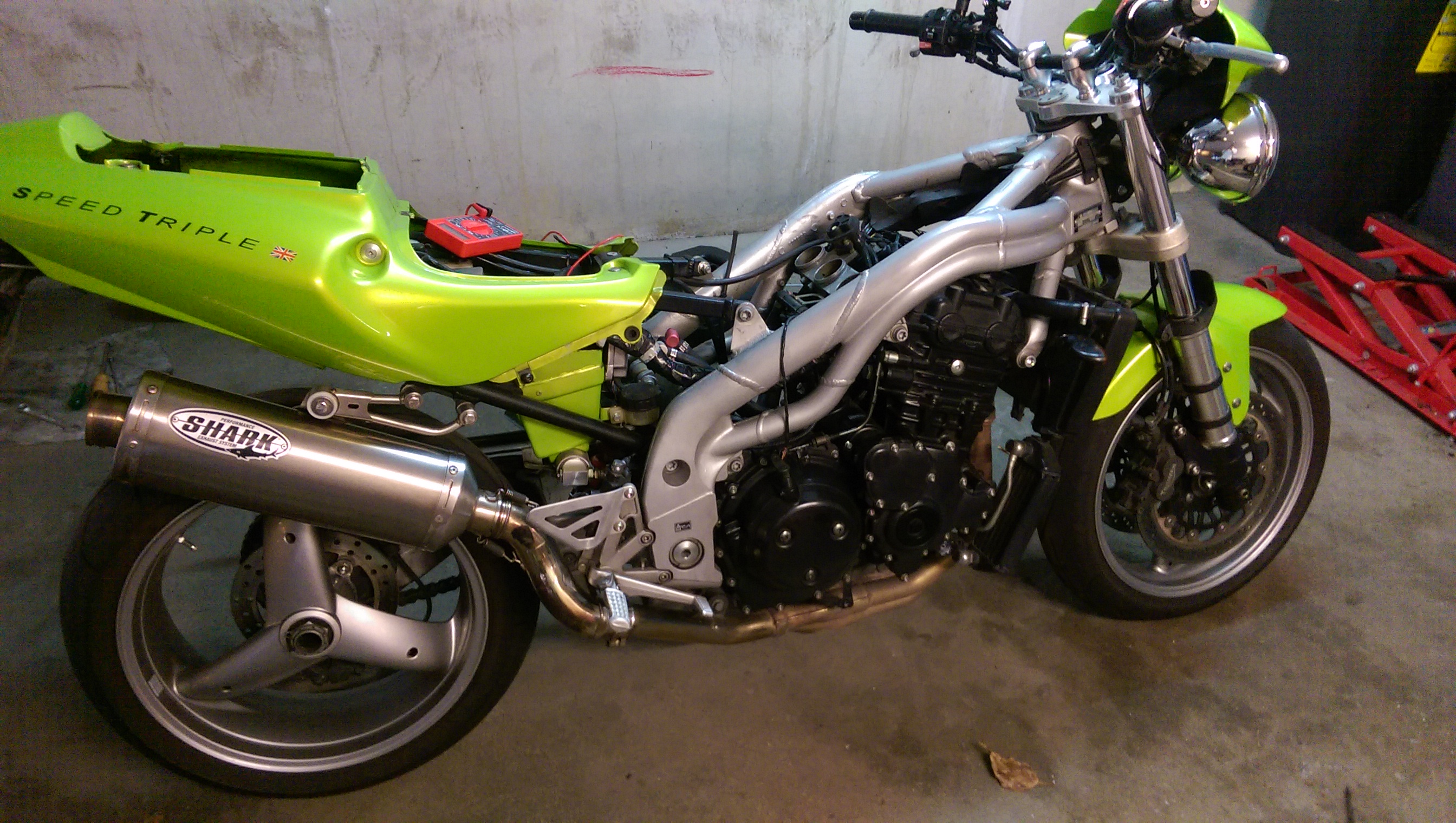

Is nen Shark dran, sonst alles serie...
Hat auch ein fettes Leistungsloch so ab 4500-6500...
Oh ja... Shark und Daytona...
Also unsere Ladys reagieren sehr empfindlich auf den Endtopf. Gerade mit den OEM-Mappings geht da ordentlich Leistung verloren. ( @derOtter hatte seinerzeit in Oschersleben kaum die 170km/h am Anbremspunkt der Start/Ziel mit einem kurzen Zubehörtopf, während ich mit dem Originalen (?! oder schon den SR... weiß ich nicht mehr) bei knappen 200km/h geankert habe.)
Je kleiner der ESD, desto mehr Leistung geht so flöten. Eigentlich muss man das Mopped dann neu abstimmen, sehr wahrscheinlich kommt man dann aber noch nicht mal mehr an die Serienleistung ran.
Ich selber fahre den Schalldämpfer von SR-Racing. Auch gut funktionieren die Dämpfer von BOS und Termignoni. Die sind aber eben alle fast genauso groß wie der Originale...
Also entweder findest du bei TuneECU custom maps was brauchbares, oder die gute muss zum abstimmen... oder eben ein anderer ESD :innocent:

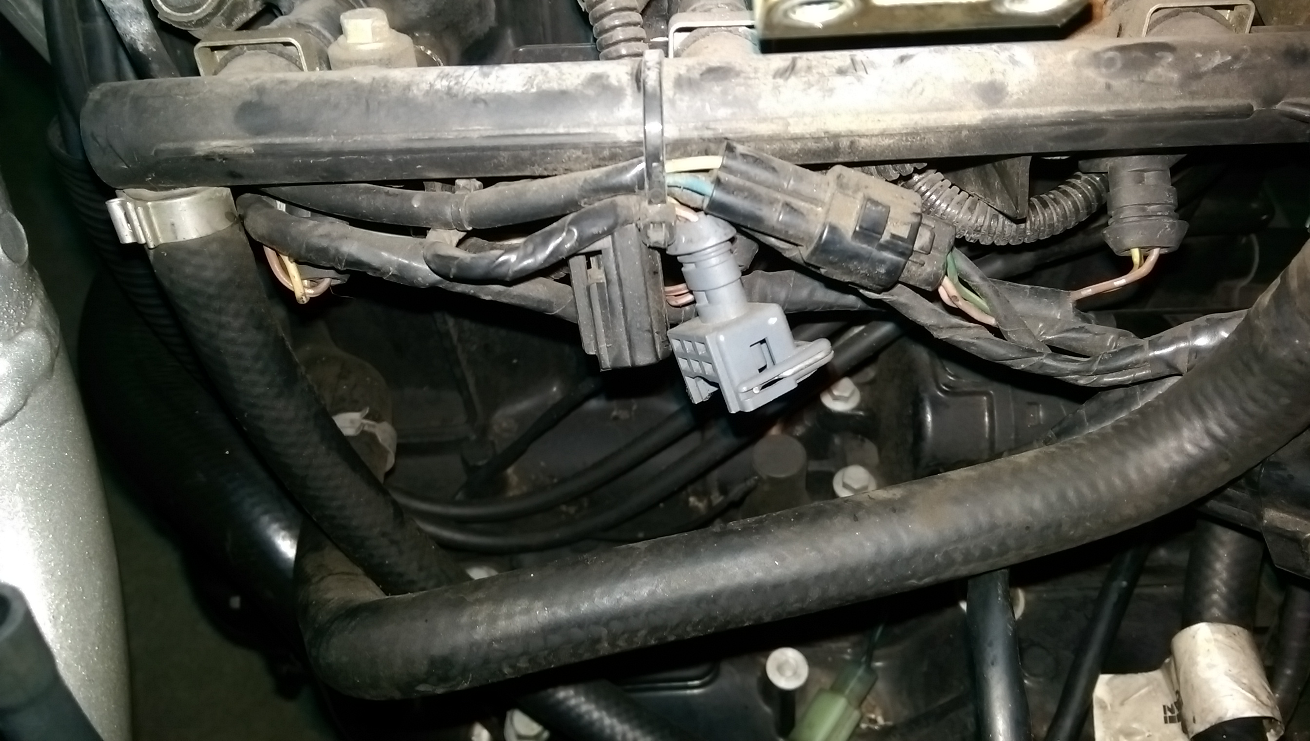

das ist hilfreich. Des weiteren ist keine Lambdasonde mehr verbaut und kein Eleminator. Es liegen auch zei Stecker an der Einspritzleiste frei, was mich sehr wundert... einer wird wohl der Lambdasonde gehören, nur wofür ist der andere? Ist nen grauer und ein schwarzer.
Gruß und Danke für die Hilfe!
