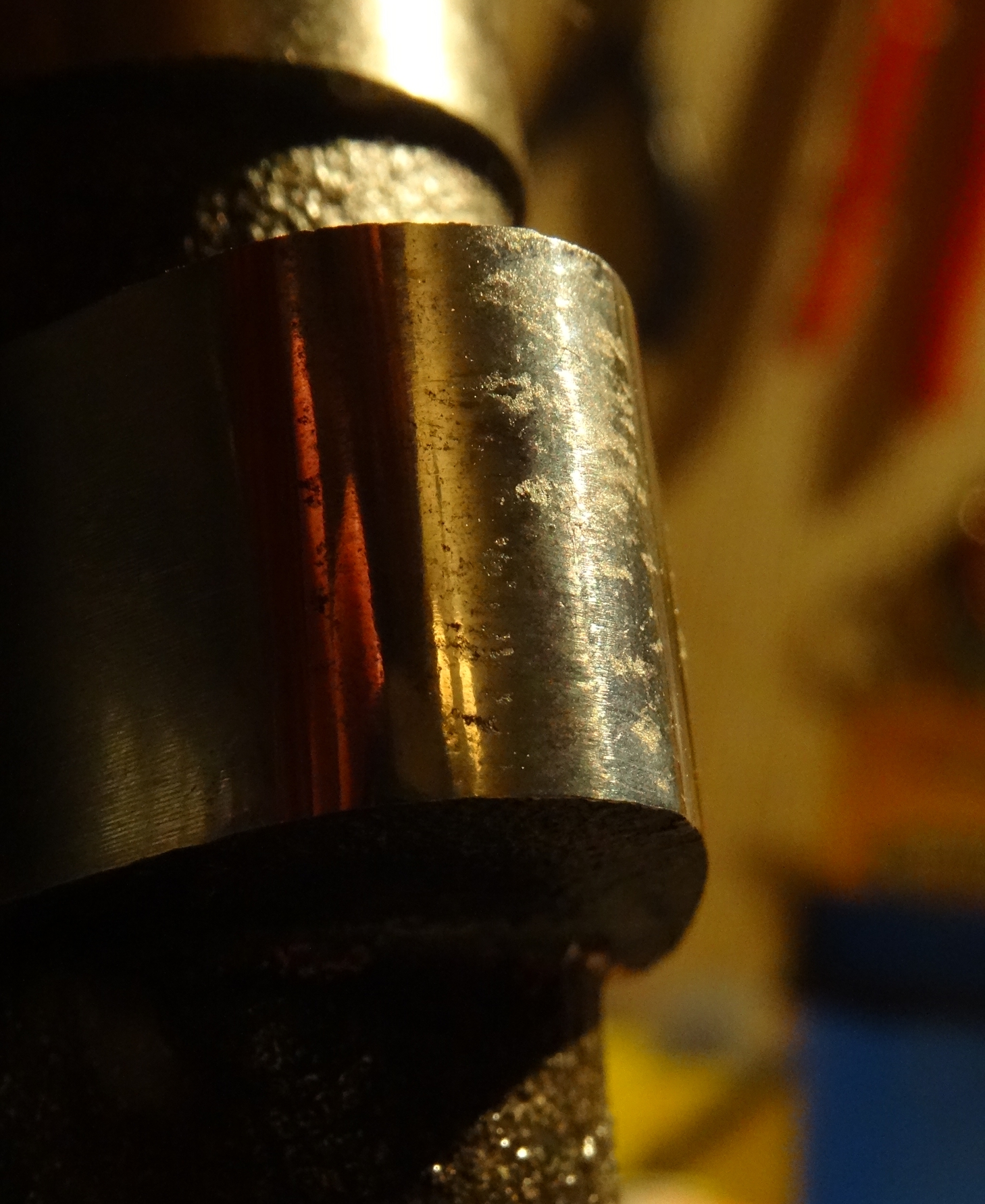

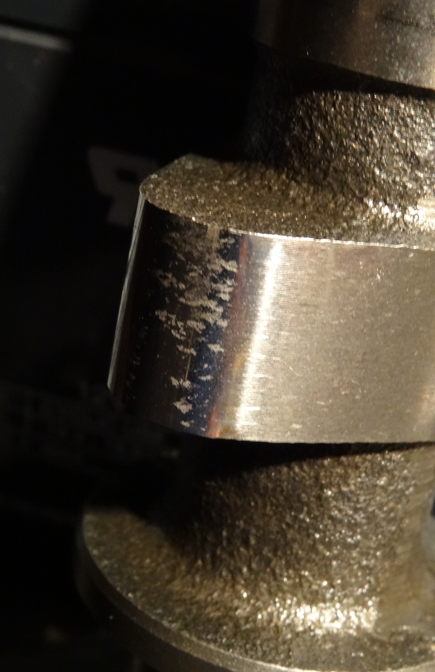

Gestern habe ich bei meiner XS 850 (Yamaha) die Einlaßnockenwelle gegen Ersatz getauscht. Ich glaube, das war kein Luxus. Was meinen die Profis?
Nach meiner Einschätzung hätte die noch 2000 Kilometer gehalten ...evtl. aber auch 20.000 ... auf jeden Fall aber unkalkulierbar ... oder ?:unsure:DSC03222.jpgDSC03220.jpg
Wie viel hatte sie denn vorher gelaufen? Grob geschätzt würde ich ihr noch 5000 - 10000km geben.
Die genaue Laufleistung ist leider unbekannt ... das Moped ist schließlich 34 Jahre alt ....
Ich hatte den Motor vor 2 Jahren revidiert ...dabei war mir erster Verschleiß an den Nocken bereits aufgefallen ... ist jetzt nach 3000 Kilometern etwas mehr geworden...
Aber wenn die Härteschicht erstmal bröckelt, kann es auch ganz schnell gehen ....
Wenn ich sowas sehen würde, muss die Nw raus und fertig. 'Die hält' ist ja nciht gleich 'die ist noch nicht gebrochen'
Ich würde sagen, früh genug aufgefallen. Kannst du dir aber noch "schärfer" überschleifen und neu nitrieren lassen. Ist gar nicht sooo teuer.
Dann hast du die Welle/n gerettet und noch bisschen mehr Kick.

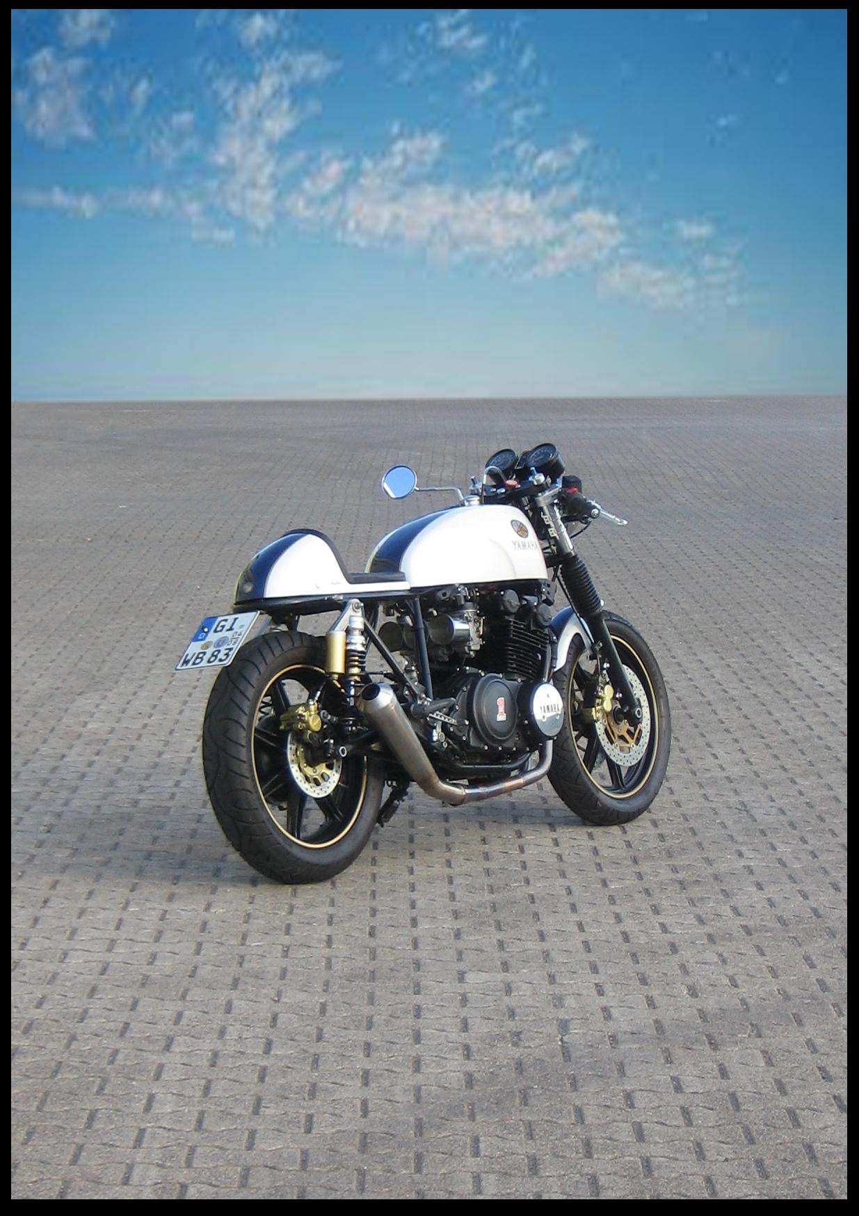

Zum Heizen also zu schade. ..... Leider !:snivel:            Das ist das Schätzchen:1.jpg

Ne,ne ...mit nem Schleifvlies ist da nix zu wollen ... das sind stellenweise deutlich fühlbare Ausbrüche der Gleitschicht.
Habe zwei Ersatzmotoren ... davon hat jetzt einer die Welle gespendet ....
Aufarbeiten kommt erst in Frage, wenn alle vorrätigen Teile verbraucht sind .... :blush:
