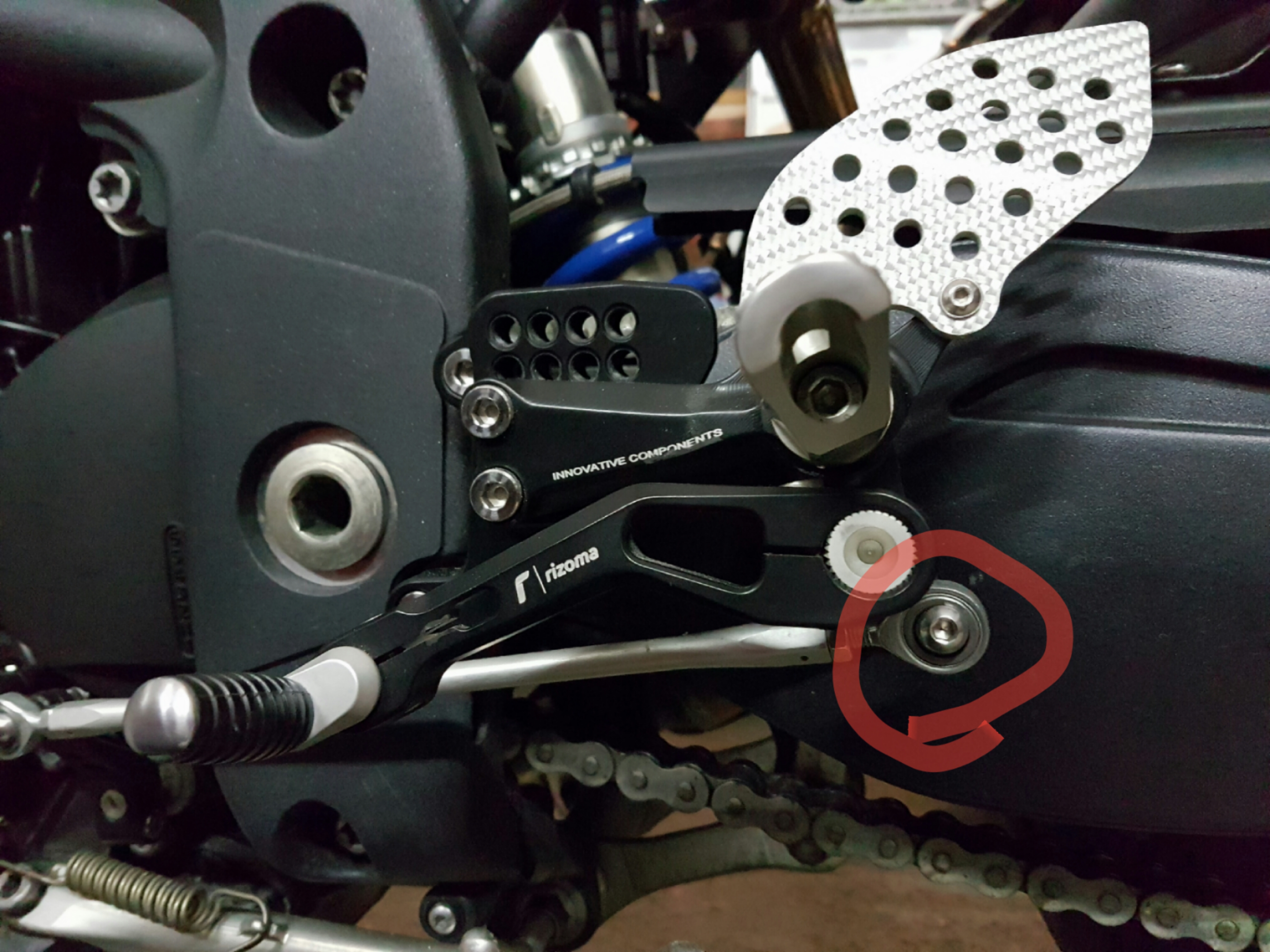

Hallo ich habe an meiner Speedtriple bj.2010 eine Rizoma Rev anlage habe heute eine Schraube die das Schaltgestänge an dem schalt Pedal hält verloren. Weis nicht mehr die Größe der schraube und wie es befestigt war.
Ich wäre sehr dankbar wenn du die schraube ausmesen köntest und mir sagst ob es hinten mit einer mutter befestigt ist.

Es handelt  sich um die eingekreiste schraube.

Schraube m6x25 mit entsprechender Bundmutter . Am besten mit einem Tropfen Loctie mittelfest sichern

Danke schon mal für die Antwort weist du ob da zwichen gestänge und dem pedal-halterung beilagscheibe oder ähnliches sitzt?Gruß

an der hinteren Befestigung sitzt nichts dazwischen
