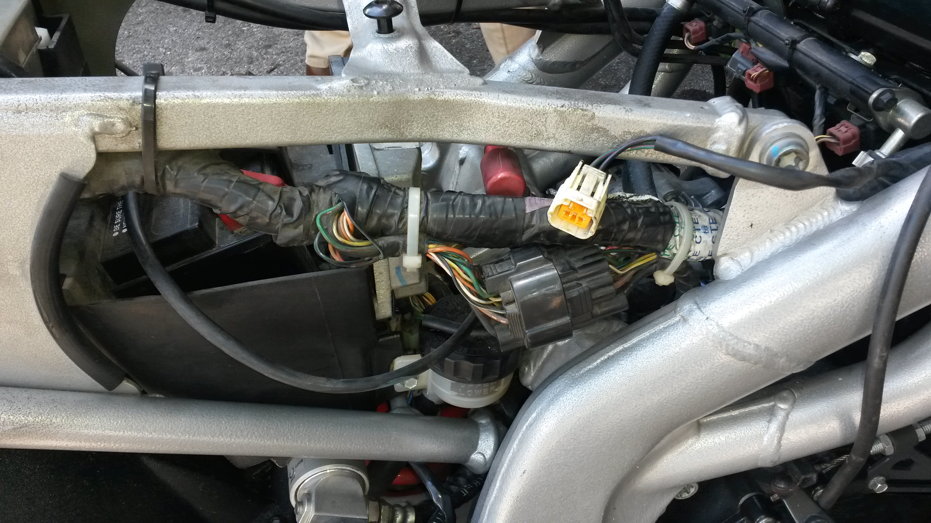

philogyn Geschrieben 7. August 2016 Autor report Geschrieben 7. August 2016 (bearbeitet) Hallo Jungs... Danke allen für eure Dikussionsbeiträge bezüglich meinem Problems... Da ich ja Laie bin und voller Motivation meine ersten Schraubertätigkeiten selbst ausführen wollte, entschied ich mich eben gestern zum Gasseiltausch - das Malheur ist bekannt (Abriss EINER Schnellkupplung tankseitig) - hab hierzu eh noch eine Frage: - naiv im Glauben wie ich war - es könne eh nichts passieren - hab ich blöderweise den Tank zuvor NICHT geleert gehabt...leider ist eben beim Bruch der Tankschnellkupplung einiges an Bezin über den Bereich darunter auf den Boden geronnen - kann hierdurch darunter durch das Benzin etwas beschädigt worden sein? Dichtungen etc? Benzin verflüchtigt sich ja relativ rasch bei aktuellen Außentemperaturen. Anbei übermittle ich euch einige Bilder des Innenlebens meines Bikes (da ja gerade von mir selbst - leider - zerlegt worden ist)... vielleicht kann so das Problem des Massesteckers (ob er überhaupt vorhanden ist) gelöst werden... Weiters Bilder in Richtung Gasseilzug, Tankraum etc... meine Fragen stell ich nach den Bildern... Hier ist doch der Verbindungsstecker zur "Softwaresteuerung" mittig am oberen Bildrand ersichtlich oder? 16polig - siehe nächstes Bild. Ist der blindgekuppelte Secker darunter der gesuchte Massestecker? Laptopanschluss? Kabelbaum rechtssetig mit weißem Steckeranschluss an Tank im Bereich der Schnellkupplungen - was misst dieser? Treibstoffstand wird ja mit dem Kabel gemessen, welches unter dem Tank wegführt oder? Gasseilzug - einteilig? Bereich Gasseilzug - wie kann ich dieses einfacher tauschen? Oder muss ich den kompletten Berech darüber abbauen? Motorenbereich allgemein: Schnellkupplungen rot - silber, würden die in die "Weibchen" des Hrn. Koradini auch passen? Gibts diese "Weibchen" Kupplungen alternativ in einem Baumarkt oder dgl nicht zu kaufen? Bin aus Kärnten/Österreich und aufgrund meines Fauxpasses von gestern ziemlich ärgerlich über mich selbst... Der weiße Stecker im unteren Bildbereich kuppelt mit dem Tankfüllstandsstecker oder? Über den blauen Bereich und Spulen etc. lief das Benzin... Soll ich den Typenschein mal hier reinstellen um etwaige Unsicherheiten zu beseitigen? LG und Danke Bearbeitet 7. August 2016 von philogyn Typenscheinfrage Zitieren

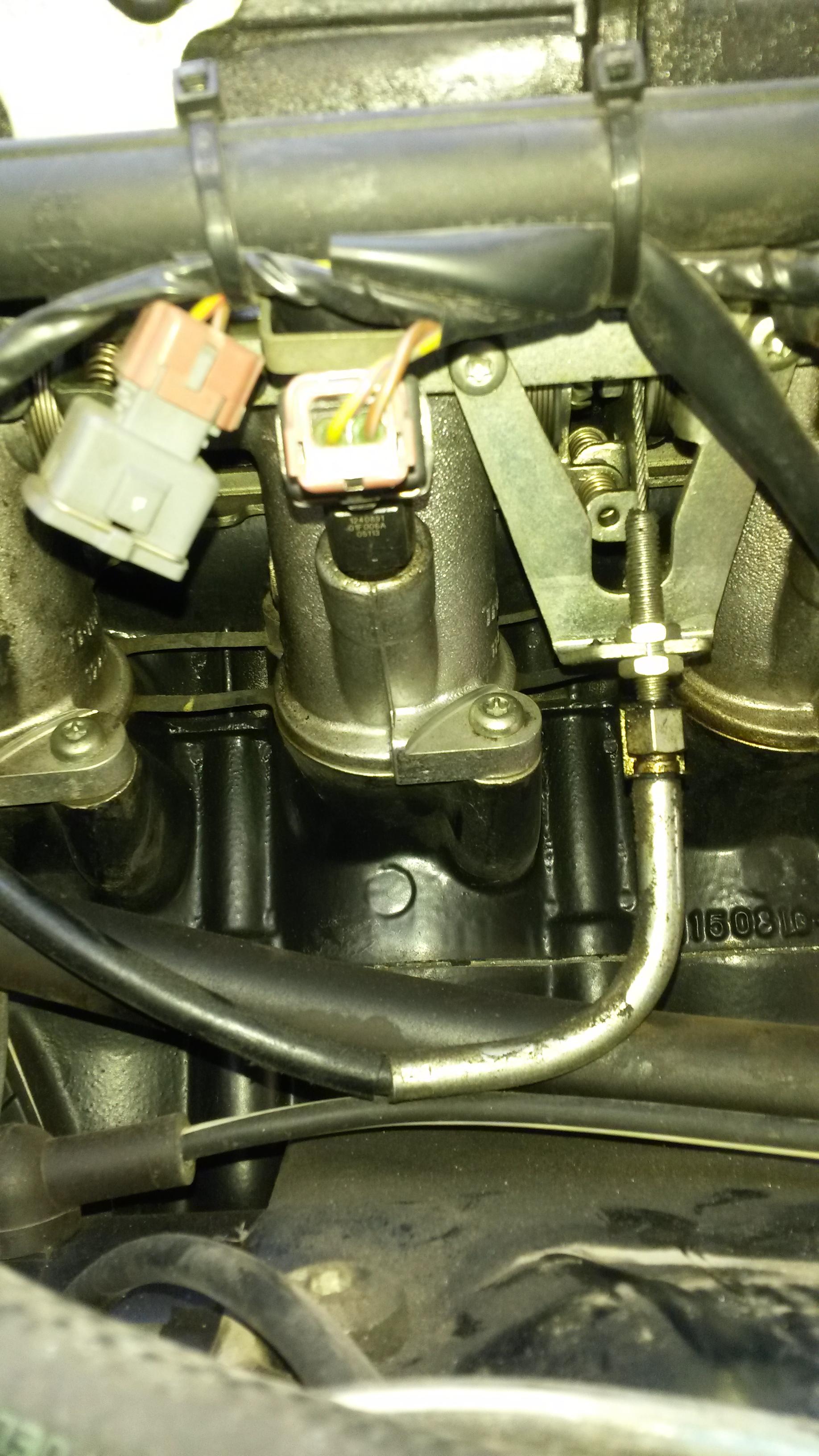

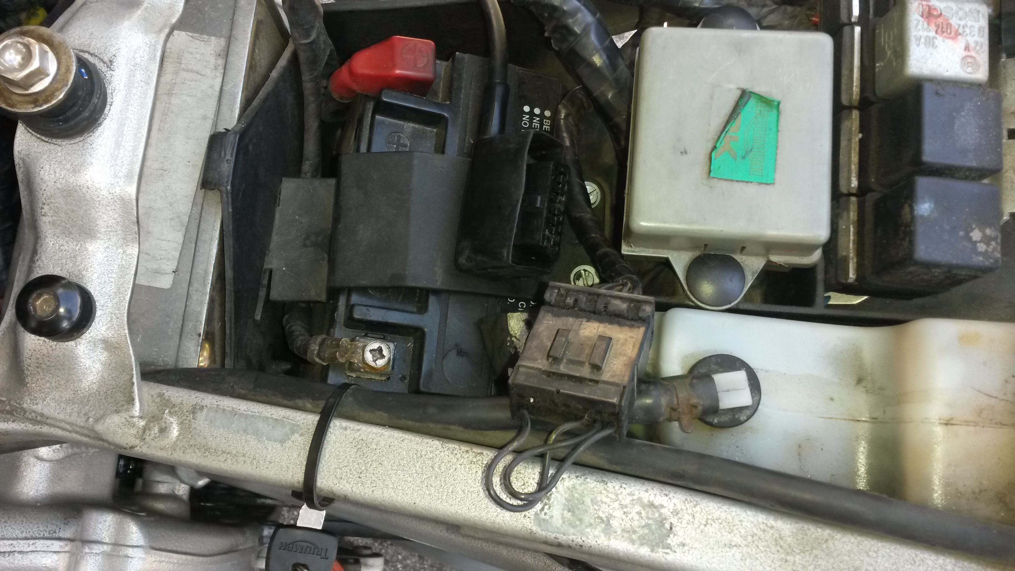

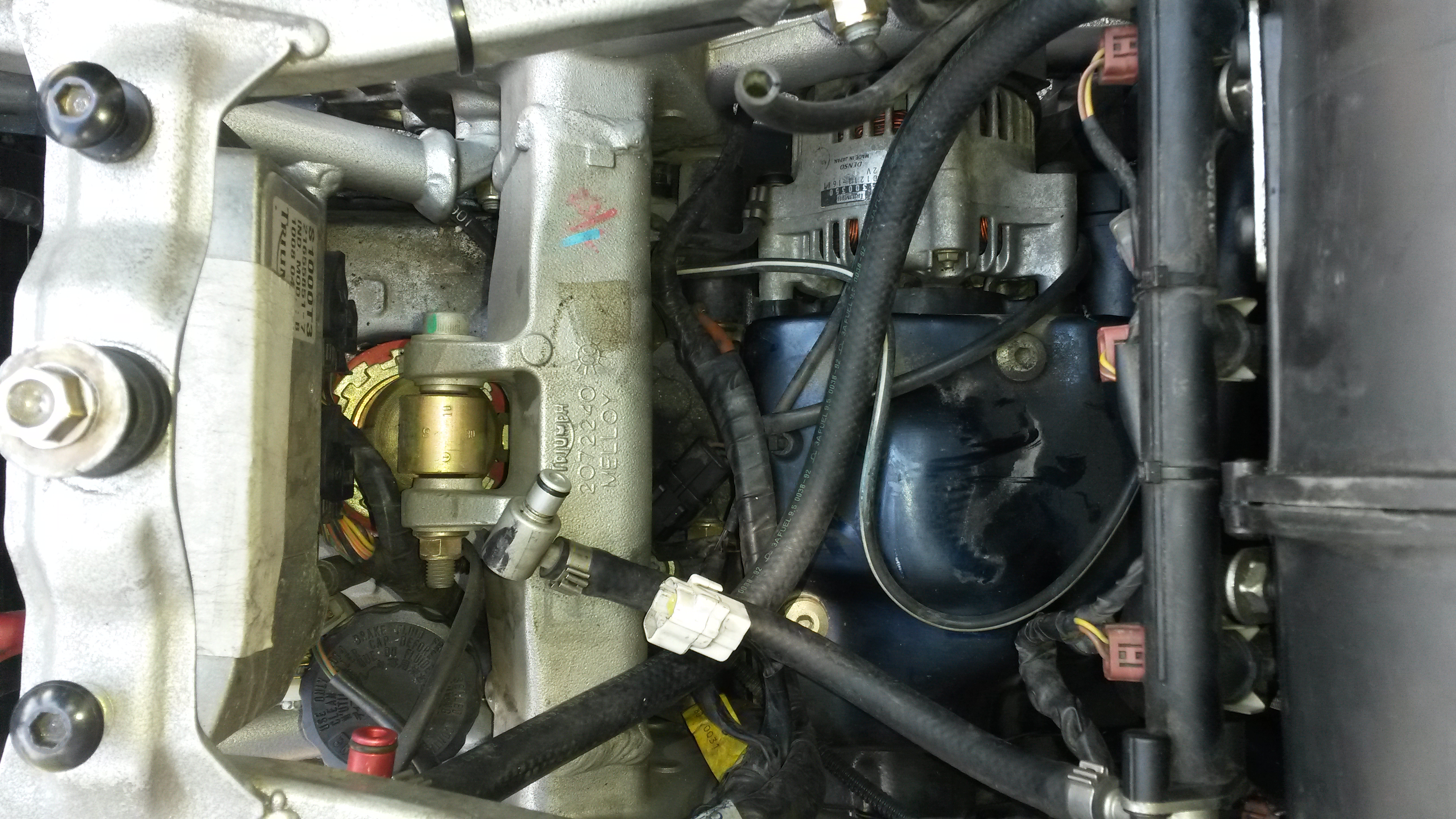

Schiller Geschrieben 7. August 2016 report Geschrieben 7. August 2016 (bearbeitet) moin Ich kann dich beruhigen. Dein Modell hat keinen Massesammelstecker. Hier ist eindeutig schon der neuere zweiteilige Hauptkabelbaum und somit auch die MC 1000 ECU mit 2 Steckern verbaut. Den Trennstecker für den Hauptkabelbaum sieht man wunderbar auf Bild 3 unterhalb des Kabelbaums (unter dem weißen Stecker). Dieser weiße Stecker ist die Stromversorgung der Benzinpumpe. Der andere zweipolige Stecker ist wie Du richtig erkannt hast die Versorgung des Füllstandsensors. (unten im Tank) Die Stecker auf Bild 1 sind der Diagnoseanschluß (mit Gummihaube). Hier kannst Du auch einen passenden Stecker für die kostenlose Tuneecu Diagnosesoftware anschließen. Der schwarze Stecker (blindgekuppelt) ist für den Anschluß der original Triumphalarmanlage. Zu den Tankanschlüssen. Die Metallkupplungen gibt es außer beim netten Herrn Koradini auch bei ebay. Was günstiger ist weiß ich nicht. Die Stecker gibt es auf jeden Fall nicht im Baumarkt. Ich würde Dir empfehlen, neben den Metallweibchen für den Tank auch neue selbstdichtende Metallmännchen für die beiden Benzinleitungen bei Herrn Koradini zu ordern. Bei den silbernen und roten Metallkupplungen hat Triumph zwar nachgebessert, aber trotzdem gespart. Diese sind leider nicht selbstdichtend. Paß auf das der Sprit aus diesen Leitungen bzw. bei anderen Tankleckagen nicht auf deinen silbernen Rahmen gerät. Dieser verfärbt sich dadurch unansehnlich dauerhaft gelblich. Bearbeitet 7. August 2016 von Schiller Zitieren

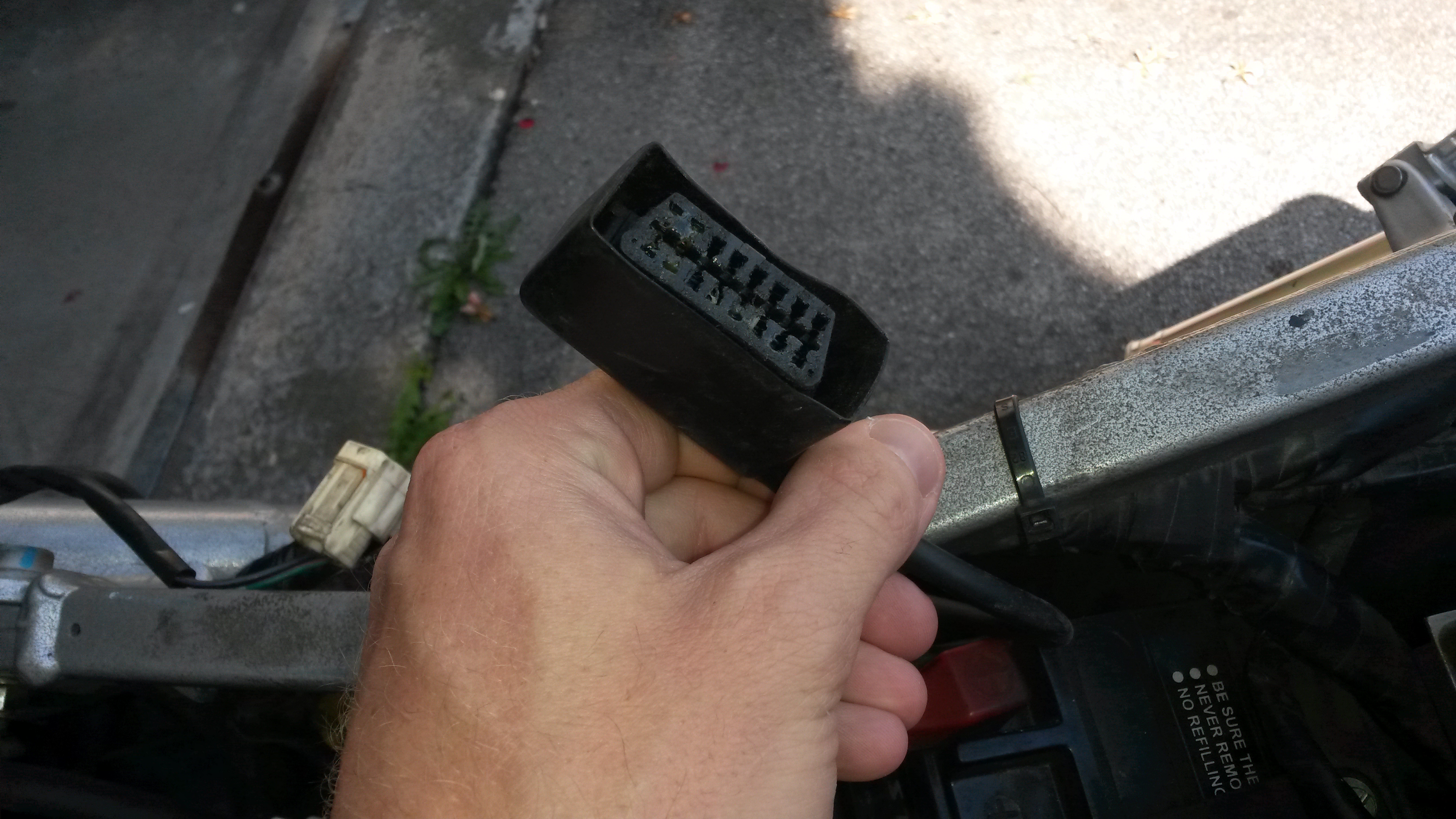

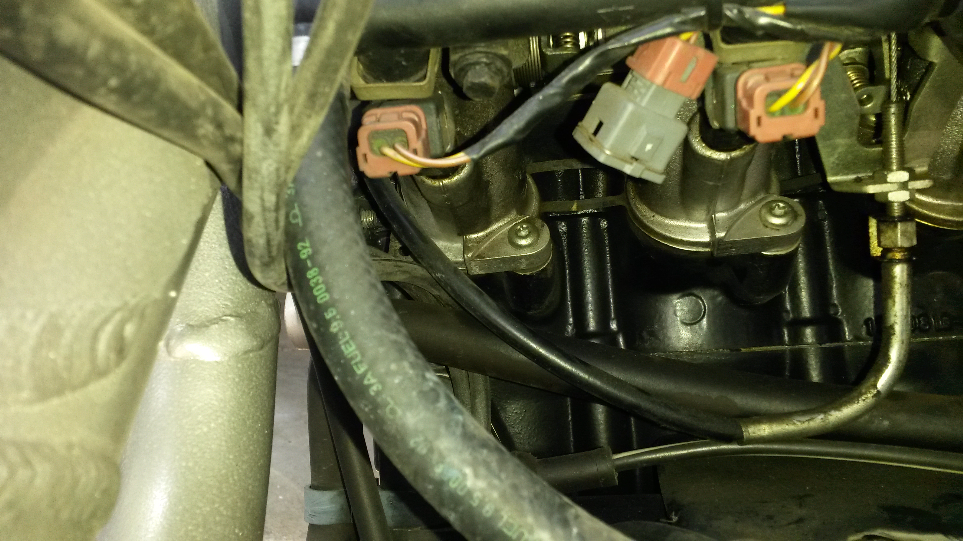

Schiller Geschrieben 7. August 2016 report Geschrieben 7. August 2016 (bearbeitet) Ergänzung: Der graue nichtgenutzte Stecker auf Bild 4 und 5 ist der Anschluß für das Spülventil. Der wird nur bei kalifornischen Modellen verwendet und bleibt bei allen anderen Modellen ungenutzt. Für den Tausch des einzügigen Gaszugs (ja es wurde falsch bestellt, bitte nur den einzugigen verwenden) den Gaszug zuerst am Gasgriff aushängen. Dazu das Gasgriffgehäuse aufschrauben. Wenn diese Seite gelöst ist, die beiden M10 Muttern der Gaszughalterung (Bild 4) lösen und nun den Gaszug aus der Halterung an der Drosselklappe aushängen. Gaszug tauschen und alles wieder rückwarts rum zusammenbauen. (Start an der Drosselklappe) Mit den beiden M10 Muttern wird das Gaszugspiel grob voreingestellt. Die Feineinstellung des Gaszugs erfolgt durch die Verstellermuttern am oberen Ende in der Nähe des Gasgriffs. Bearbeitet 7. August 2016 von Schiller Zitieren

Despo Geschrieben 7. August 2016 report Geschrieben 7. August 2016 (bearbeitet) Chapeau Schiller! Und nur nochmal als Nachtrag für Suchende ein Fahndungsfoto des hier zum Glück nicht vorhandenen Massesammelsteckers: KlickKlack Massesammelstecker (Danke Shetter! Wo auch immer du bist!) Grüße in die Runde Basti P.S.: Bei unserem ehemaligen WG-Mitbewohner/Elessar ist bei seiner Speedy T509 mit EZ 2001 (silberne Felgen, verstärkter Motor, eben Modellüberarbeitung und eigentlich ohne den Sammelstecker) auch gerade aus heiterem Himmel ein Massesammelstecker aufgetaucht. Daher ists gut, lieber nochmal nachzuschauen Bearbeitet 7. August 2016 von Despo Zitieren

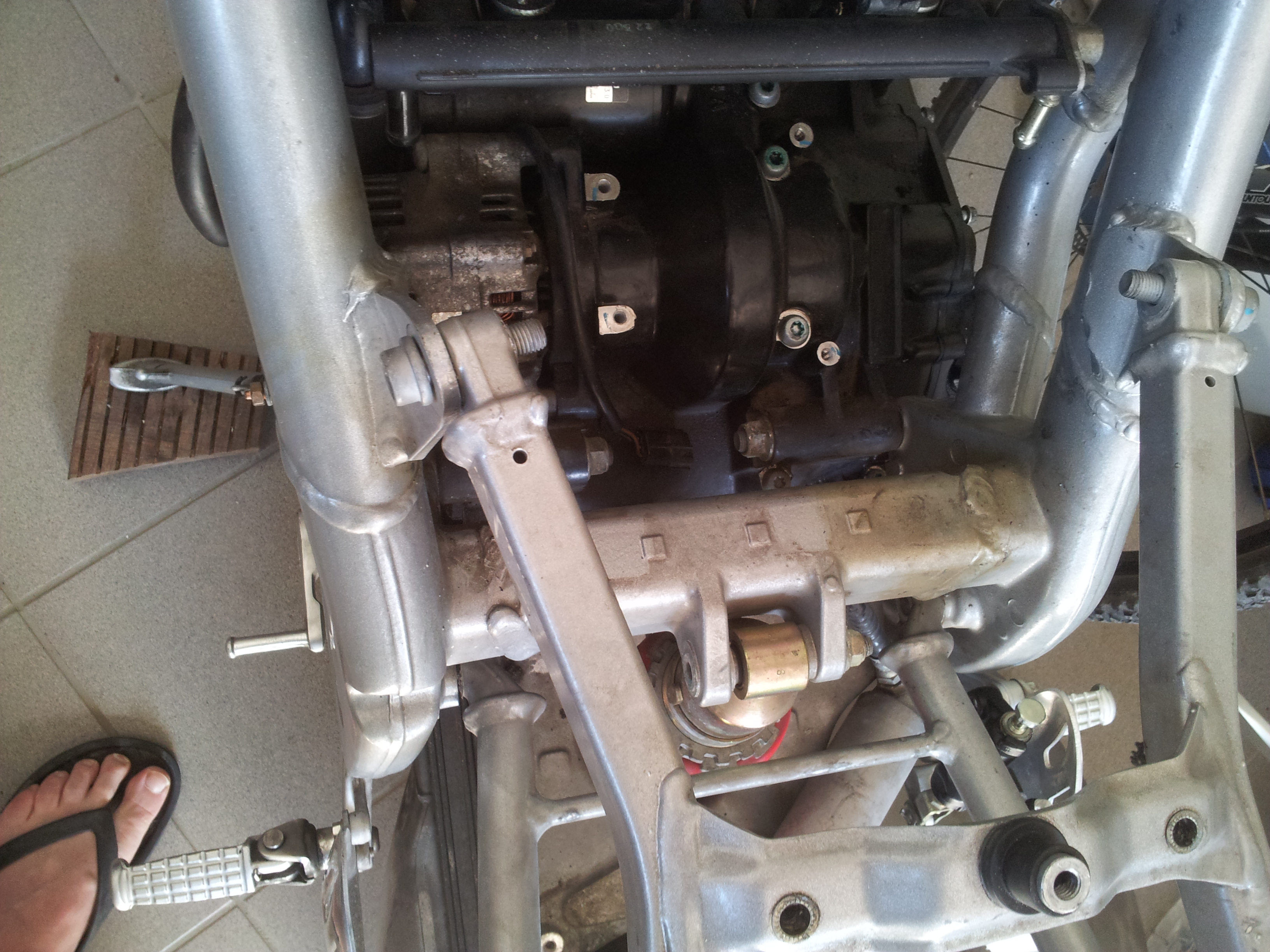

Schiller Geschrieben 7. August 2016 report Geschrieben 7. August 2016 (bearbeitet) vor 20 Minuten schrieb frankman: ich meine, das die kunststoffbeschichtung der rauhen oberfläche (der im bild gezeigte) nicht mehr so allergisch auf benzin reagiert wie der mit der glatten oberfläche. nach einer einmaligen dusche wird wohl nicht sofort alles auseinanderfallen. Hmm... Meine aktuelle Baustelle (2000er Daytona) zwingt mich zu ner Neulackierung bzw. Pulverbeschichtung. Typische Verfärbung nach Leckage linksseitig (undichte Schraubverbindung Tank/Heckverkleidung) und angebrochene/undichte Tankschnellkupplung (siehe Pissfleck Rahmenverbindungsrohr). Bearbeitet 7. August 2016 von Schiller Zitieren
frankman Geschrieben 7. August 2016 report Geschrieben 7. August 2016 ach, pillepalle. das ist ja nix gegen die komplettkaramellisierung an den alten rahmen Zitieren
Schiller Geschrieben 7. August 2016 report Geschrieben 7. August 2016 richtisch, aber schön ist anders Zitieren
