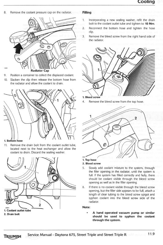

Ventile sind nun kontrolliert. Dazu hatte ich Kühlwasser teilweise abgelassen damit ich den Schlauch über dem Ventildeckel abnehmen konnte. Nun die Frage: Wie wird das Kühlsystem ordentlich entlüftet? Handbuch ist keins vorhanden.
Gruß
Freddy

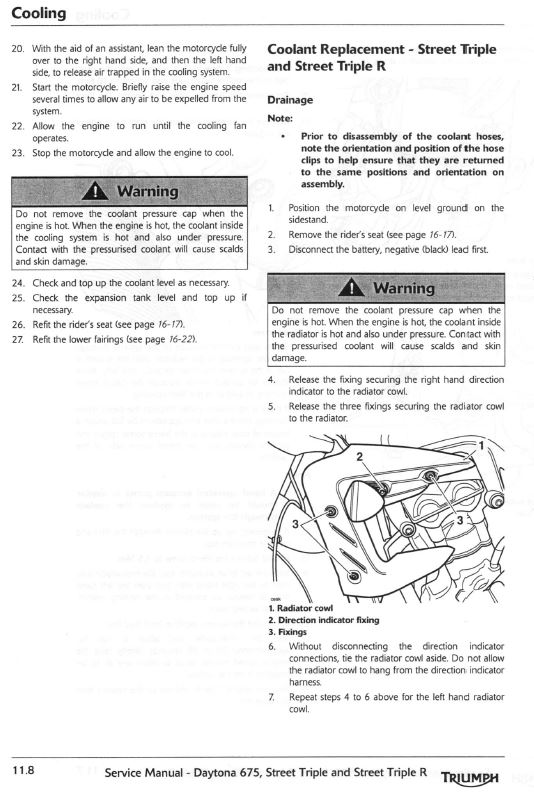

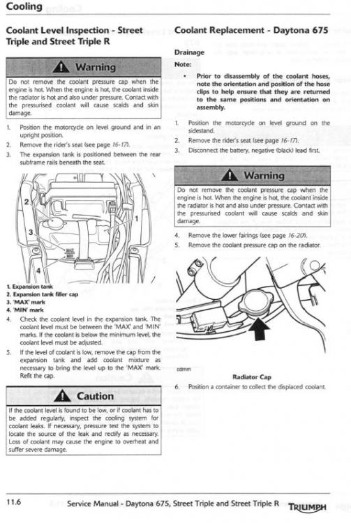

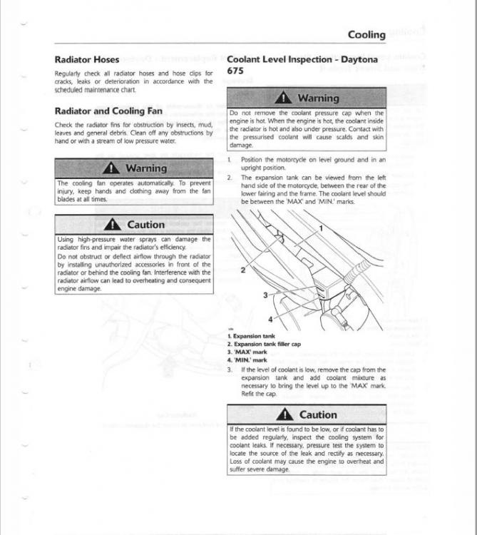

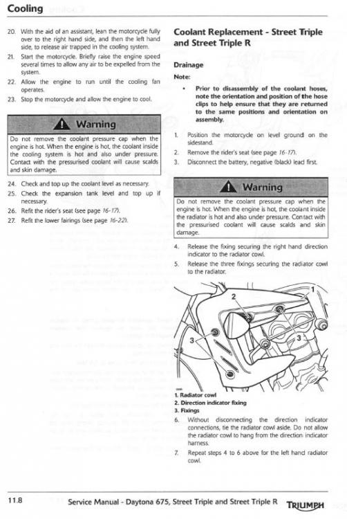

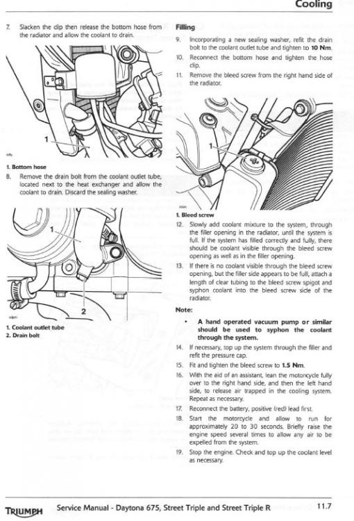

Sowas hier ?
Vielen Dank für die Info´s. Die Unterlage ist für die 675er, benötigt wird für die 650er. ich muss mal schauen ob man es übernehmen kann
