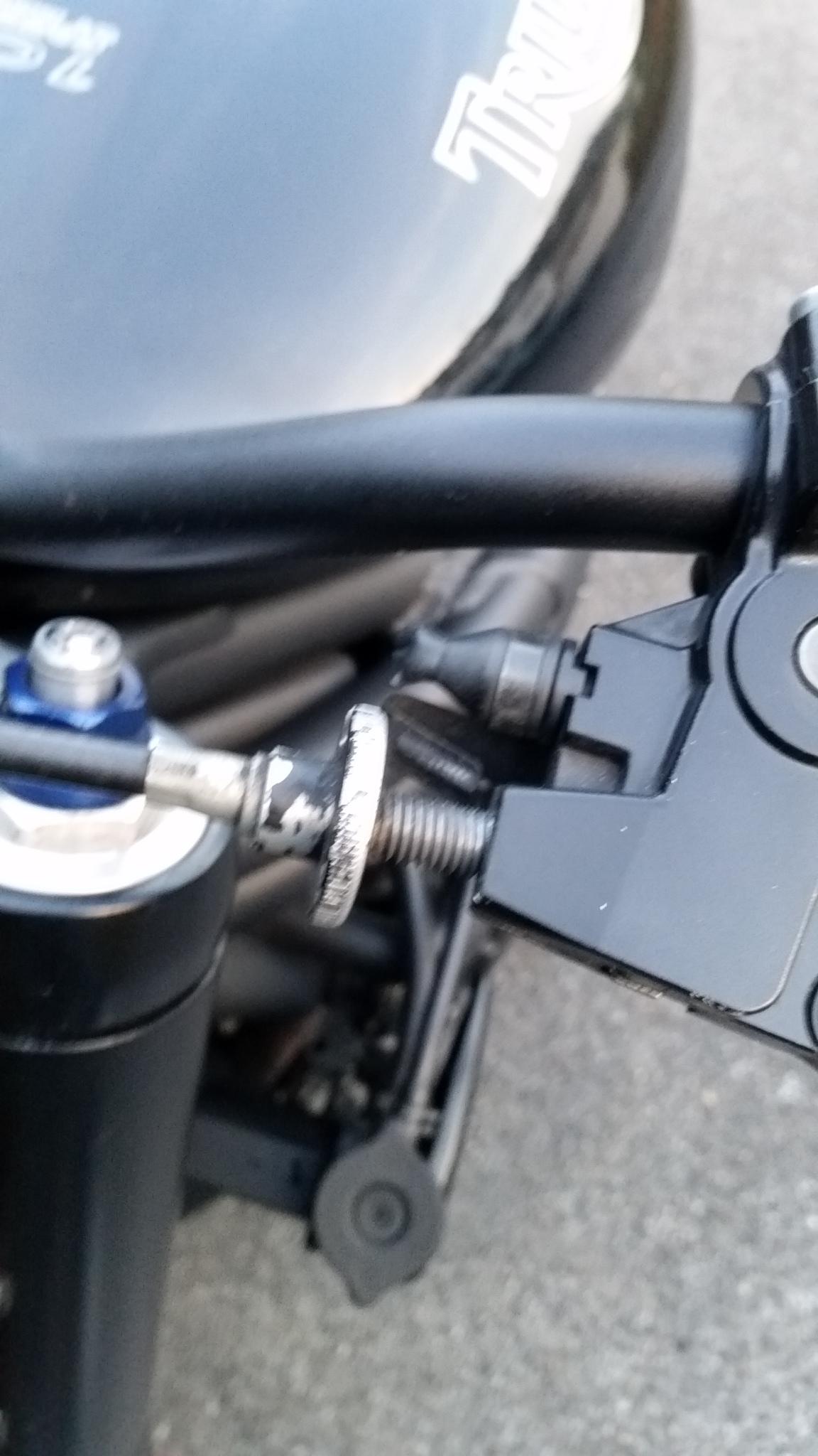

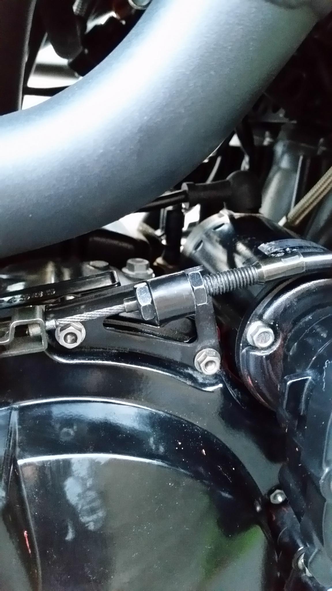

Asphaltkratzer Geschrieben 6. Juli 2016 Autor report Geschrieben 6. Juli 2016 Ja aber hat nichts gebracht . Hab oben am kupplungszug fast komplett rausgedreht und unten bis zum letzten gewinde Gang gedreht. Kann jetzt zwar schalten aber nur mit Mühe und etwas Kraft. Den Leerlauf finde ich überhaupt nicht.....Also aus meiner Sicht war die ganze Aktion nur kostspielig, hätte ich mal alles so gelassen, da funktionierte wenigstens alles wie es sollte Zitieren

Necrol Geschrieben 6. Juli 2016 report Geschrieben 6. Juli 2016 vor 29 Minuten schrieb Asphaltkratzer: Hab oben am kupplungszug fast komplett rausgedreht und unten bis zum letzten gewinde Gang gedreht. Bist du dir sicher das du weißt was du tust? Zitieren
Asphaltkratzer Geschrieben 6. Juli 2016 Autor report Geschrieben 6. Juli 2016 Gerade eben schrieb Necrol: Bist du dir sicher das du weißt was du tust? eigentlich schon, aber wenn entgegen aller erfahrungswerte die kupplung nur SO ihren dienst tut dann muss es für den heimweg halt kurz so gehen ;-) morgen wird nochmal auseinander gebaut und in ruhe geforscht.....kann doch nicht sein, dass ich nach dem kauf der triple jedes bisherige wissen in bezug auf zweiräder verloren habe Zitieren
Asphaltkratzer Geschrieben 6. Juli 2016 Autor report Geschrieben 6. Juli 2016 Dass das SO nicht sein kann ist mir klar.....aber nur SO kann ich halbwegs schalten und sowas hatte ich bisher noch nie.....ergo kann ich ja nur irgendwas falsch gemacht haben ? Zitieren
