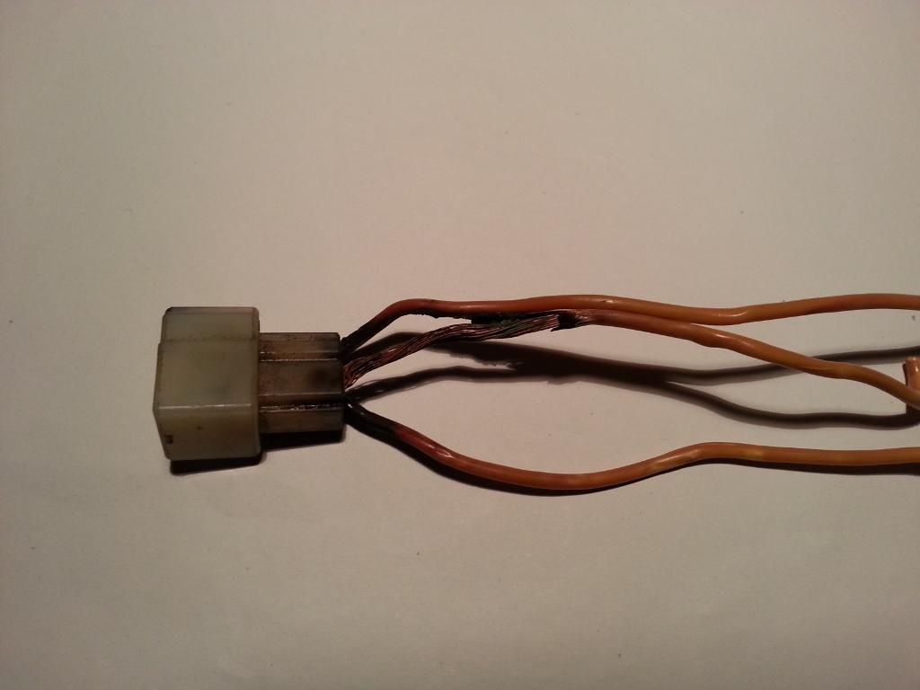

HaZu Geschrieben 11. Juli 2016 report Geschrieben 11. Juli 2016 (bearbeitet) @East das kann aber irgenwie nicht sein. Falls du mal den Strom messen willst der aus der Lima kommt, ich habe eine Strommesszange. Mit einem normalen Multimeter geh das leider nicht. Wie hoch ist denn die Ladespannung im Leerlauf bei dir? @miepa schau dir auch unbedingt den Kabelbaum und alle Steckverbinder an. Das ist imho die größte Schwachstelle an der ganzen Konstruktion. Bei mir sind die Kabel so heiß geworden, dass sie mit der Verkleidung verschmolzen sind. Isolierung war natürlich auch ab. Bearbeitet 11. Juli 2016 von HaZu Zitieren
Triple/one Geschrieben 11. Juli 2016 report Geschrieben 11. Juli 2016 vor 17 Minuten schrieb HaZu: @miepa schau dir auch unbedingt den Kabelbaum und alle Steckverbinder an. Das ist imho die größte Schwachstelle an der ganzen Konstruktion. Bei mir sind die Kabel so heiß geworden, dass sie mit der Verkleidung verschmolzen sind. Isolierung war natürlich auch ab. Mein Lima Kabel, sah Damals so aus. Zitieren
