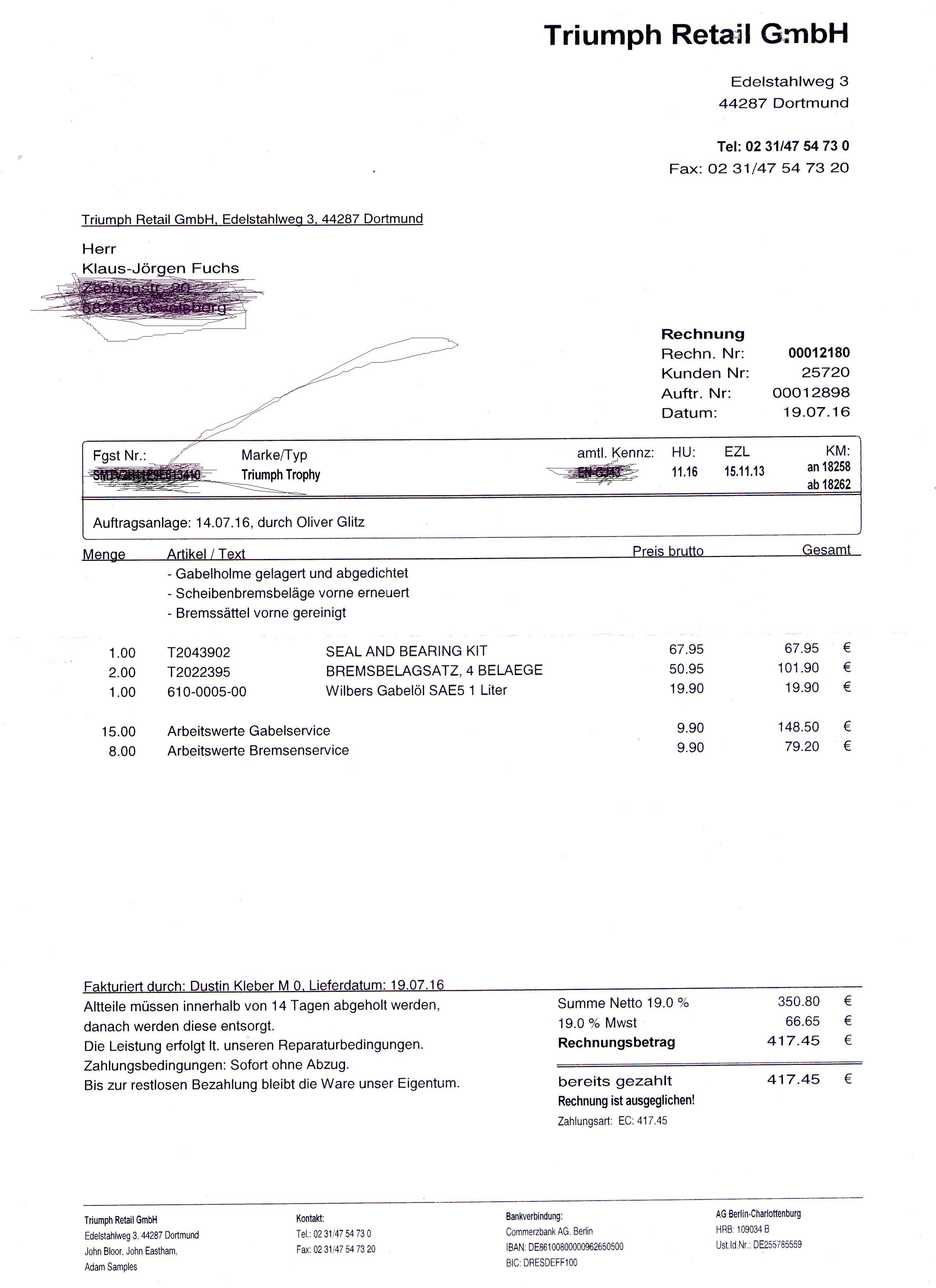

TT1200fahrer Geschrieben 20. Juli 2016 Autor report Geschrieben 20. Juli 2016 (bearbeitet) Hallo @all, habe dann gestern Dienstag 19.07.16 endlich meine Trophy wieder abholen können. Bezahlt habe ich 417,45 €. Der Meister sagte das der Rep.-Satz ganz neu ist bei Triumph für die Trophy, da es wohl eine Änderung in der laufenden Produktion bei WP bzgl. der Upsitedowngabel gegeben hat (Produktverbesserung). Es sind nicht nur die Simmerringe auch Lagerbuchsen dort enthalten. Die Bremsbeläge mussten auch gewechselt werden da sie Verölt waren und auch auf der rechten Seite unterschiedlich abgenutzt (120 €). Das Gabelöl wurde natürlich auch gewechselt Spezial-WP-Öl 1 Liter. Ich hänge heute Abend die Rechnung an. Bearbeitet 23. Juli 2016 von TT1200fahrer Zitieren
Triplemania Geschrieben 20. Juli 2016 report Geschrieben 20. Juli 2016 Wieviele Kilometer hast Du den mit dem Dampfer drauf, so dass ausser den Simmeringen und Staubkappen auch schon die Gleitbuchsen gewechselt werden mussten? Zitieren
TT1200fahrer Geschrieben 23. Juli 2016 Autor report Geschrieben 23. Juli 2016 Am 20.7.2016 um 09:28 schrieb Triplemania: Wieviele Kilometer hast Du den mit dem Dampfer drauf, so dass ausser den Simmeringen und Staubkappen auch schon die Gleitbuchsen gewechselt werden mussten? Hallo Tripelmania, siehe oben. Zitieren
ooousooo Geschrieben 23. Juli 2016 report Geschrieben 23. Juli 2016 Geht da 1 Liter Öl rein? Das kann ich nicht glauben. Zitieren
TT1200fahrer Geschrieben 24. Juli 2016 Autor report Geschrieben 24. Juli 2016 (bearbeitet) Hallo Uli, schau mal hier: http://www.wirth-federn.de/wirthgabelfedern-3060403-mit-abe-612b Es ist nichts im Handbuch zufinden. Obiger Link ist aber wohl sehr aussagekräftig, da schon sehr lange mit super Qualität auf dem Markt. Hatte ich bei meinen Yamahas immer verbaut. Würde bedeuten das 1 Liter richtig sind. Hier noch ein Link: http://www.wilbers-shop.de/Motorrad/Triumph/Trophy-Trophy-SE-V13VH/Wilbers-Gabelfeder-progressiv.html?manufacturer=amu0b816a037e22937fc2aa2f9d471bb&year=2013&catname=3a443290d00d00ae429a6f82df83de9f Bearbeitet 24. Juli 2016 von TT1200fahrer Zitieren
Paddi Geschrieben 24. Juli 2016 report Geschrieben 24. Juli 2016 Hallo. laut WHB Ölfüllmenge Trophy SE 543ccm insgesammt Gruß Paddi Zitieren
