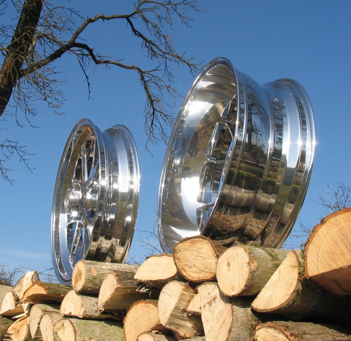

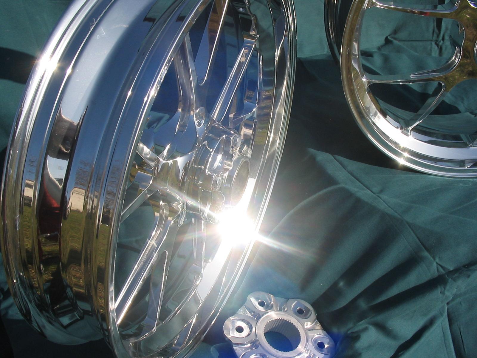

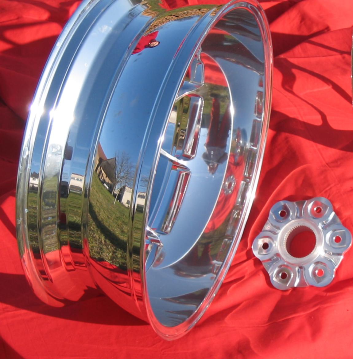

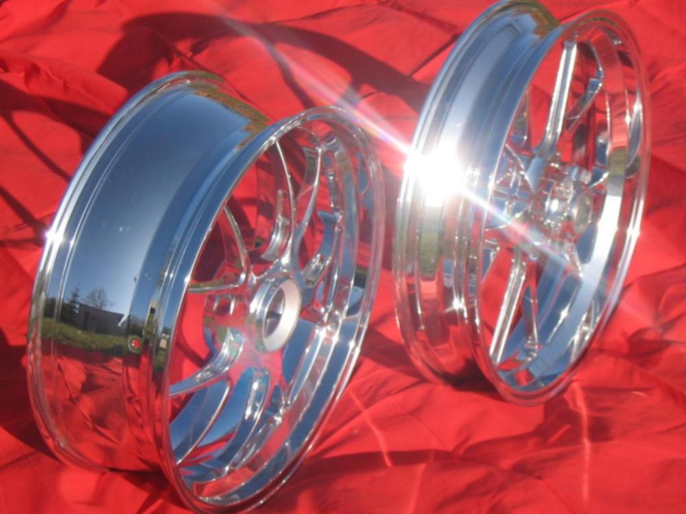

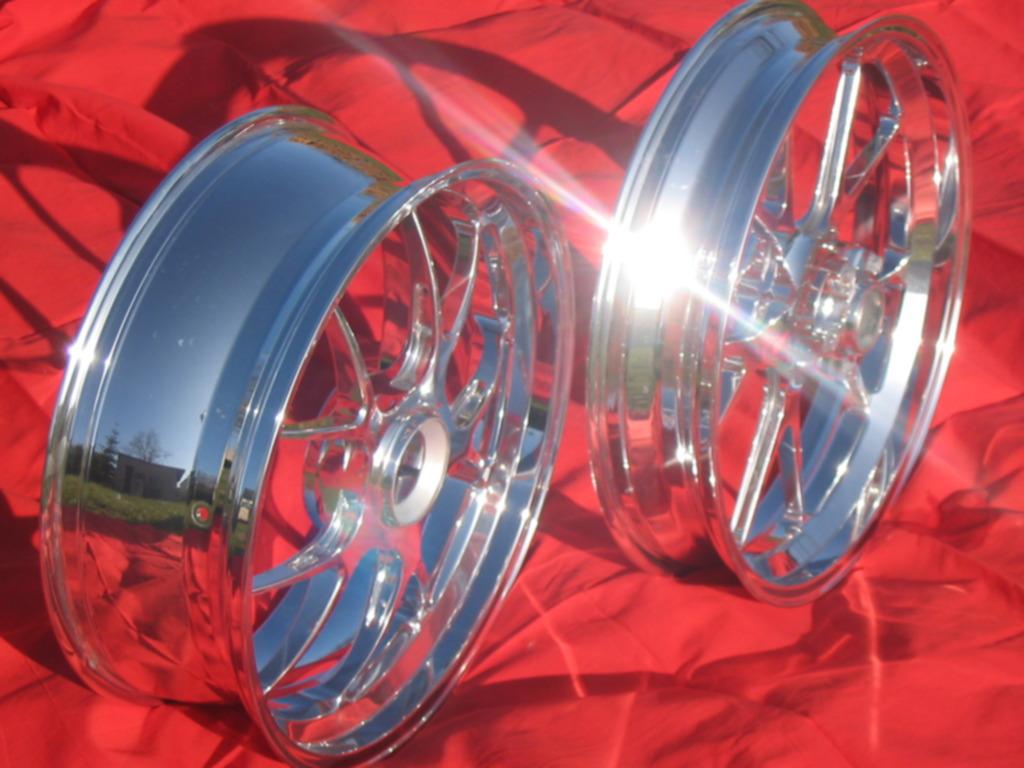

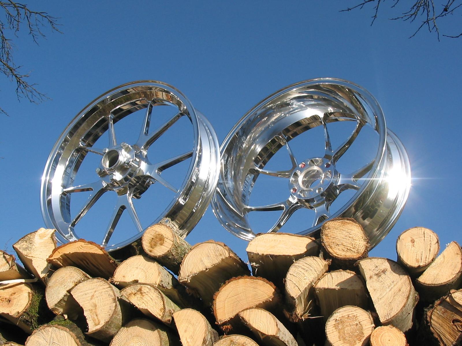

The Stig Geschrieben 16. Dezember 2018 report Geschrieben 16. Dezember 2018 Also diese Felgen hatte ich mal von einem Kunden. Die waren auch sehr leicht. Waren auch Marchesini Zitieren
