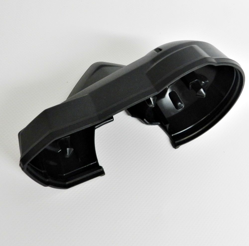

ich habe eine 6er Speed Triple und leider fehlt mir die KSabdeckung auf der Rückseite(dem Fahrer abgewandt).
Leider sind die Teile für die 06er bei ebay nicht zu finden und ich habe mich gefragt ob und welche anderen baujahre wohl
auf meinen Tacho passen, bzw. wo ich die herbekomme.

da passt nur das Teil, zumindest wenn Du ein originales von Triumph nehmen willst. Tacho ab 08- ist anders.
2005-2007 würde wohl passen. Ich habe das Teil gerade vor Augen. Leider steht keine Teilenummer drin. Aber das oben auf dem Bild ist nicht die Richtige für 2006.
http://www.worldoftriumph.com/triumph_motorcycle_parts_locator.php?block_01=&block_02=1000345-0-2&block_03=610315
edit, und ich habe gerade mal bei Ebay geschaut, da gibt es fast nichts. Eine habe ich gefunden, quasi zum Neupreis, Plus 25,- Versand aus Italien und immer noch ohne die Gummidichtung. http://www.ebay.de/itm/Cover-strumentazione-verkleidung-plastic-tacho-triumph-speed-triple-1050-05-07-/152142626228?hash=item236c683db4:g:yzwAAOSwcBhWbvJp
Letzter Tip, schau hier noch mal im Marktplatz, starte da noch eine Suche, sonst würde ich neu kaufen.

Ich habe die Flyscreen abgebaut und möchte nun die ursprüngliche Tachoabdeckung wieder anbauen. Das Problem ist, dass ich das Teil nicht aufgesteckt kriege.
Gibt es da einen Trick? Bisher sind die Gummistopfen am Tacho selbst dran und ich hab versucht, das Plastikteil draufzudrücken. Das hat aber überhaupt nicht geklappt und ich hab Angst, da was kaputtzumachen. Ich hab schon mit sehr viel Kraftaufwand versucht, die Abdeckung draufzustecken aber das Teil greift echt überhaupt nicht!
Wäre es eine Möglichkeit, die Gummistopfen auf die Plastiknippel an der Abdeckung zu setzen und das dann auf die Tachoverschraubung draufzudrücken?

Am 5.8.2016 um 04:38 schrieb crossbow1:
ist dann das "Flyscreen" auch ein anderes?
nein. der sollte von 05-10 passen
